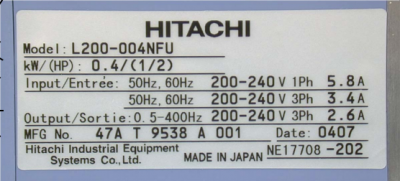

18. 8. 2021, 9:05
Charon píše: 18. 8. 2021, 8:49
Mex píše: 18. 8. 2021, 8:15
Wurm7 píše: 18. 8. 2021, 7:26 Hele to asi problém nebude, motor i měnič jsou jednofázové.
No a to je právě to, co není pravda.
Měnič má sice 1-fázový vstup, ale 3-fázový výstup.
Mexi nemá, podle manualu muze mit oboje jednofazove, podle modelu a ten ma jednofazovy vystup
No - jak myslíš.
Já v řade L200 teda nevidím žádný model s 1f výstupem.
Ale třeba se pletu.
OompaLoompa
Příspěvky: 459
Registrován: 28. 6. 2017, 1:45
Bydliště: Západný Slovakistan
19. 8. 2021, 4:33
síce verzia pre US trh, a bez filtru, ale inak 1:1 identické s NFEF
a priamo z manuálu pre L200-004NFEF :
No evidentne v tom máte jasno, tak se "nenechte rušit" :mrgreen:
Příspěvky: 5258
19. 8. 2021, 5:12
OompaLoompa píše: 19. 8. 2021, 4:33 HITACHI_L200.png
Máš pravdu, mea culpa
Nevím proč jsem si myslel že levé svorky měniče s klemou je vývod k motoru :( asi protože na posledním co jsem zapojoval to tak bylo

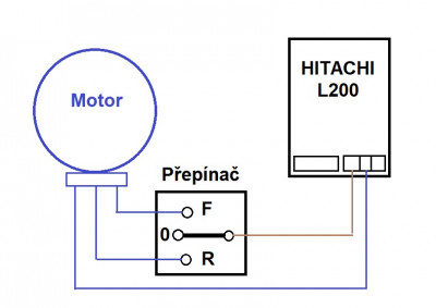

Díky všem za příspěvky, ale abych se v tom neztratil, sumarizuji:
1) Díky moc Charon, vyhodil jsem žl/z, připojil jen ty dva a jedééé! :)
2) Funguje i regulace otáček z panelu (pak přepnu na ext. potenciometr)
3) Ještě nevím, zdali v menu frekvenčáku mít nastaveny 2 nebo 4 cívky motoru :?
Jelo to při nastavení na 2 i na 4 ....
Co tedy potřebuji dořešit je to, jak s tím reverzem. Jen dedukcí předpokládám, že prohozením těch připojených vodičů od motoru toho nedocílím. Je to tak? Motor tedy roztočím na druhou stranu například tím, že zapojím ten žl/z s jedním z těch dvou, že?
Nebo zůstanou připojené jen ty dva a půjde to reverzovat jen přes logické vstupy frekvenčáku? Pořád mi totiž není jasné, jak je zapojen ten motor uvnitř. Když jsem to měl zapojené před přepínač 1-0-1 tak mi motor jel vpřed i vzad podle polohy. Tedy z toho vycházím a teď jen vymyslet nejlepší propojení. Tak nějak mě napadlo tím samým přepínačem "prohazovat" ten směr až za frekvenčákem, tedy na jeho výstupu. Šlo by to? Není to úplná blbost?
A ještě video úspěchu "a přeci se točí" :D
https://photos.app.goo.gl/mpEPGmmWcuNvQhRx6
Příspěvky: 5258
19. 8. 2021, 7:18
Paráda, nahlodali mě úspěšně. Ono je to tak že měnič asi nehlídá L3 a tak asi nezjistí, že přes to neteče proud. Pro reverzaci musíš ZA měničem přehodit drát z U2 na Z2, U1 necháš tak jak je. Problém je, že mechanický přepínač není to ono, když přepneš za chodu máš po měniči. Proto Mex navrhoval stykač na přívodu k měniči a třeba relátko s přepínacím kontaktem na reverzaci. Ale relé musí být blokované když bude stykač sepnutý. Půjde přepnout třeba řídítkem až bude měnič bez šťávy.

Sakra. No já tušil že to nebude tak snadné. Hele chlapi, takže takto je to blbost? To nebude fungovat? On ten měnič asi hlídá, jestli je motor na výstupu OK a připojen, že? Takže když hodím přepínač do polohy "0" (aby se zastavil) a budu ho chtít rozběhnout na druhou stranu, tak mezitím mi měnič vyhodí chybu? Nebo se mi to pak nerozjede?
