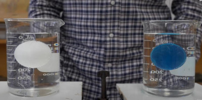

máme kuchyňskou váhu - nyní zablokovanou aby ještě nevážila
dvě stejné kádinky, v levé je ke dnu upevněn pingpongový míček, v pravé je odněkud zvenku zavěšen plný gumový míček stejného průměru, obě kádinky jsou naplněny stejným množstvím vody.
Co se stane po odblokování váhy ? zůstane v rovnováze nebo ne ?

zůstane v rovnováze :)

Pong klesne.
Edit: odvolávám, bude rovnováha.

Kádinka s pinpongovým míčkem musí klesnout.

kadička s pinčeskou pôjde hore, kadička s gumou pôjde dole.

Tá s gumovou loptičkou klesne.

Ta váha váží absolutně, takže bude záležet na součtu hmotností na jednotlivých stranách, nezávisle na tom, kde co plave, lítá, visí, ....

Podle me zustane vaha v rovnovaze

Pinpongáč půjde dolů, protože vody je v obojím stejně, ale modrej je zavěšenej na provázku tudíž netlačí na rameno váhy. Kdežto i dutej bílej pinpongáč (je úplně jedno jedno jestli plave na hladině nebo je potopenej) plnej vzduchu a niť něco málo váží. :mrgreen:

jenicek píše: 19. 11. 2021, 3:47 Pinpongáč půjde dolů, protože vody je v obojím stejně, ale modrej je zavěšenej na provázku tudíž netlačí na rameno váhy. Kdežto i dutej bílej pinpongáč plnej vzduchu něco málo váží a to se přičte k tý vodě. :mrgreen:
Určite? Keď zavesím 100kg železnú guľu na povrázok a začnem ti ju pomaly spúšťať na nohu, nebudeš to cítiť? :lol:

až teraz som si všimol v zadaní to "odnekud zvenku" no ak zvonku znamená mimo sústavy , tak kadička s pingpongovou liptičkou váži viac a pôjde dole

Aha, nepozorně čtu. Ten modrej míček není na váze. Nicméně to co jsem napsal platí obecně.
Takže tady by měl pingpongáč jít dolů.

Ten modrý bude ťažší o: objem míčku X merná hmotnosť vody

Jo,a bude klesat tak dlouho, až se z vody vynoří a díky vzlínáni vody a povrchové napětí vytáhne nějakou vodu sebou a kádinka bude zase stoupat a pak zase klesat a dokola a máme tu PM.

jenicek píše: 19. 11. 2021, 3:47 Pinpongáč půjde dolů, protože vody je v obojím stejně, ale modrej je zavěšenej na provázku tudíž netlačí na rameno váhy. Kdežto i dutej bílej pinpongáč (je úplně jedno jedno jestli plave na hladině nebo je potopenej) plnej vzduchu a niť něco málo váží. :mrgreen:
Myslíš, že se neuplatní Archimédův zákon - obě tělesa jsou nadlehčována stejnou silou ;-)
