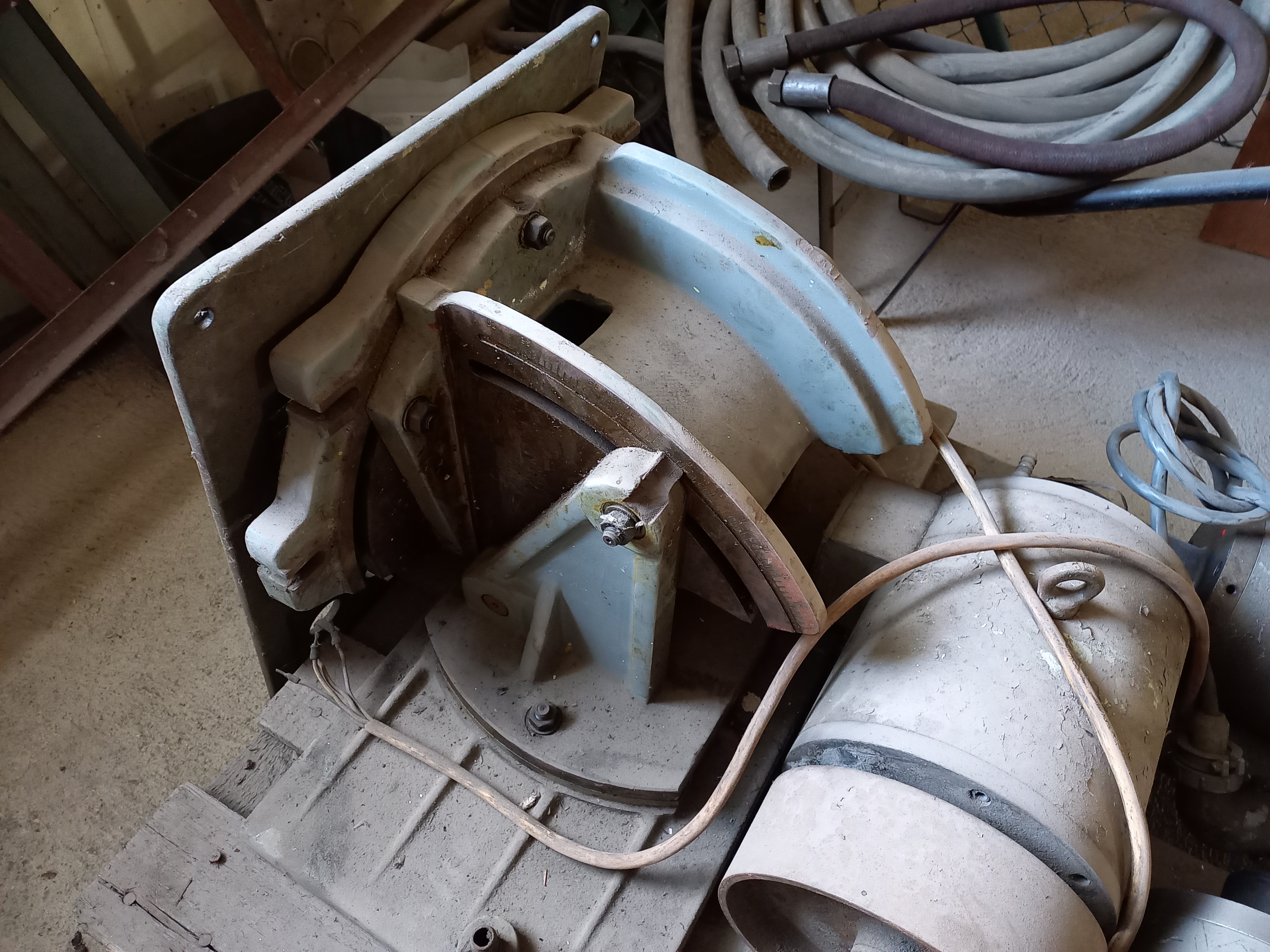

testone píše: 9. 12. 2021, 8:32 Hi Peter,
there is some photo of base of tilting table from Polish mill Avia FNC25
it is clone of Deckel too
Thank you for the pics testone, I appreciate it.
Děkuji za fotky testone, vážím si toho.

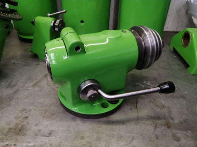

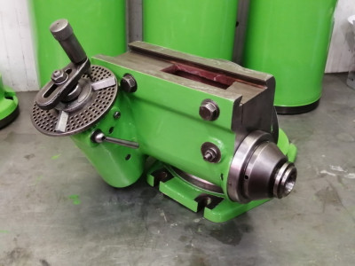

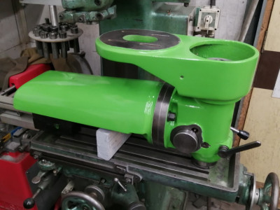

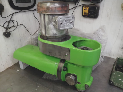

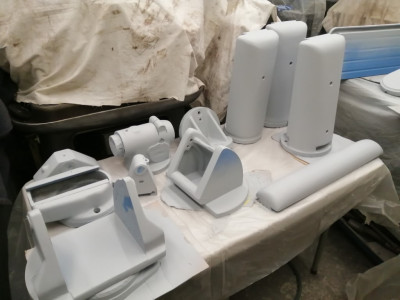

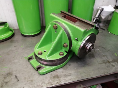

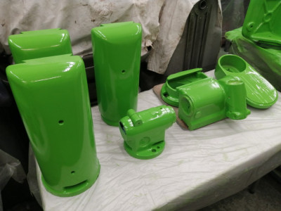

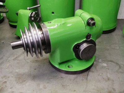

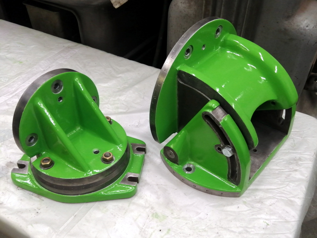

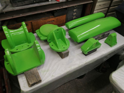

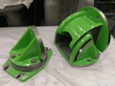

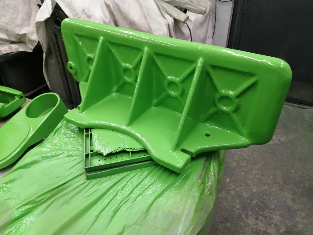

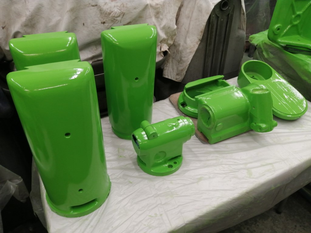

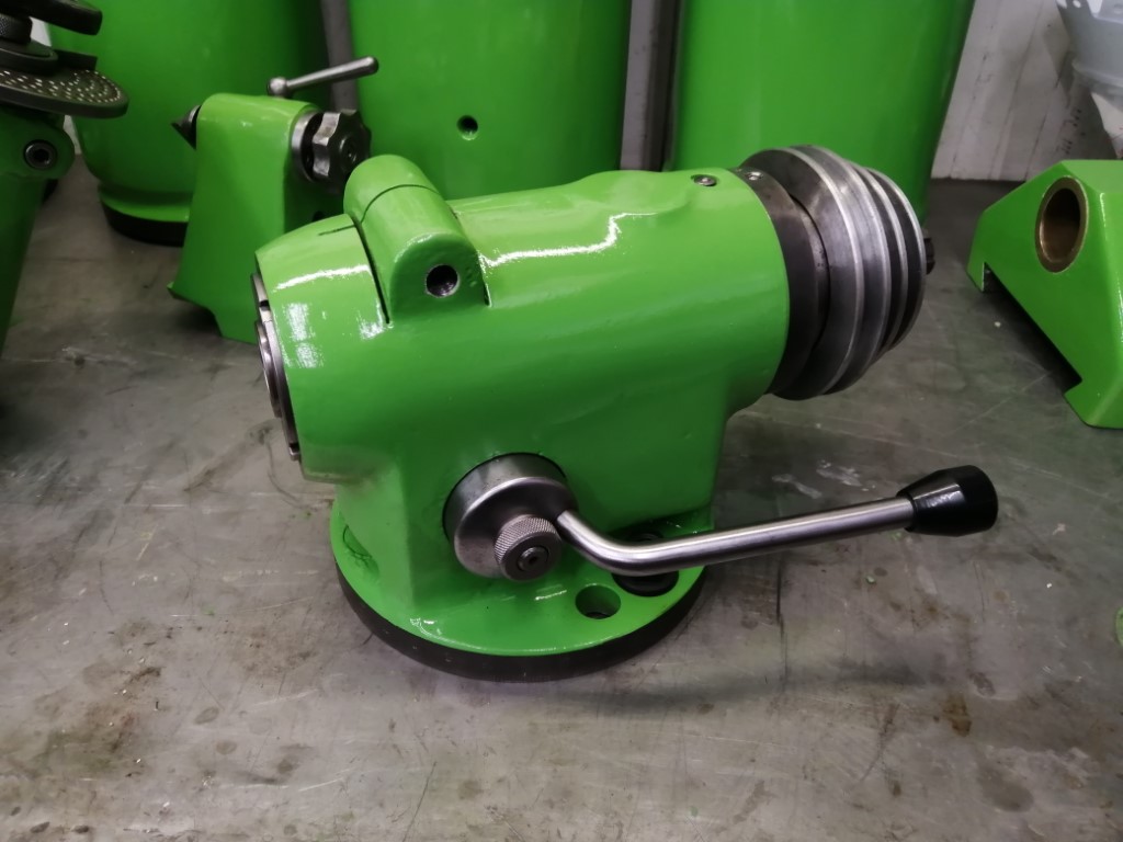

I hope that everyone has had a very nice Chrismas. I thought I would share some photos of my progress in renovating this machine. I have started by servicing and painting all of the removable parts. The main machine will come later.
Doufám, že všichni měli moc hezké Vánoce. Myslel jsem, že se podělím o pár fotek mého pokroku při renovaci tohoto stroje. Začal jsem servisem a lakováním všech odnímatelných dílů. Hlavní stroj přijde později.

Gratulace k perfektní práci! To bude nejhezčí Fn22 na severní polokouli :D

Nice job and well done! What types of paint did you used? The white base is some filler or base coat?
Peter.
Příspěvky: 50
Registrován: 28. 11. 2021, 11:02
26. 12. 2021, 1:38
Thank you both. the paint looks great from 2m away but it's not a 1st class job. This is a machine for using not for looking at :)
The primer is Upol S2025 , a 2-part fast curing high-build primer.
Děkuji vám oběma. lak vypadá skvěle ze 2m, ale není to práce 1. třídy. Toto je stroj k použití, ne k prohlížení :)
Základní nátěr je Upol S2025, 2složkový rychle tuhnoucí vysoce nanášený základní nátěr
The paint is Tractol 329 1-part machine enamel. Colour is RAL6018 which is a bit more 'green' than the original.
Barva je Tractol 329 1-složkový strojní email. Barva je RAL6018, což je o něco více „zelené“ než originál
https://www.agrar-direct.de/tractol-lac ... 70065.html
