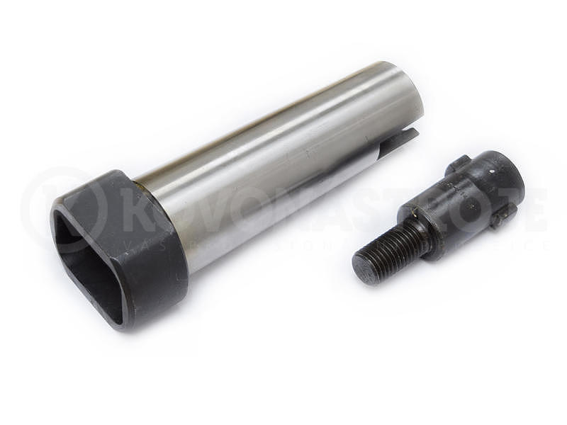

Dobrý den
Mám nástroje na Mk2 se závitem a potřebuji je vyfutrovat na Mk4 na frézce.
Předpokládám, že bude potřeba změnit natahovací šroub , ale není mi jasné jak zabránit, aby futro nezůstalo ve stroji (futro nemá závit, je pouze průchozí.)
Podchladit Mk2 a narazit na nahřátý Mk4? Jako nerozebíratelný celek?
Bodnout MK2 k Mk4 svárem (asi by se to ohnulo) ? Nebo prodat nástroje na Mk2 a koupit nástroje na Mk4. Zhorší se přesnost futrem?

Sežeň si takovéhle futro se šroubem. Foto kradené z netu...
Nejlepší varianta je prodat a koupit, ale asi se nevyplatí. Bodovat je fakt kravina :mrgreen:
Samo že tam zůstane v padesáti procentech, ale dá se vyklepnout po vyndání vtahovacího šroubu, ale jednodušší je vyklepnutí pomocí reverzního kladiva.
Na hobíka to asi jde...

Abys to pochopil, tyhle se šroubem vyndáš vcelku vždycky, ta věta o vyklepnutí byla k tomu tvému průchozímu redukčnímu pouzdru
