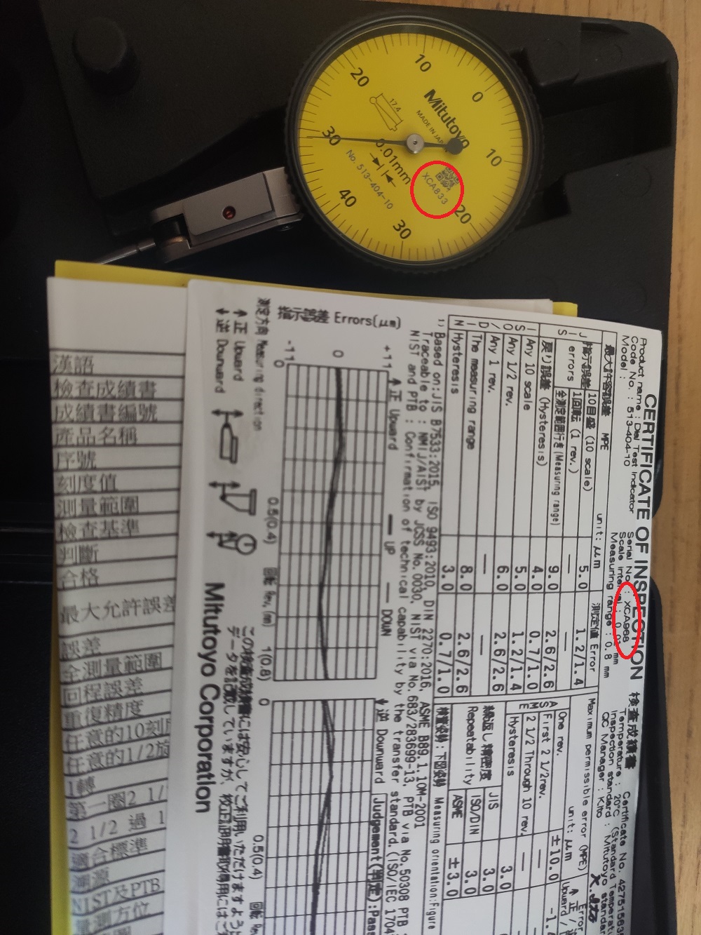

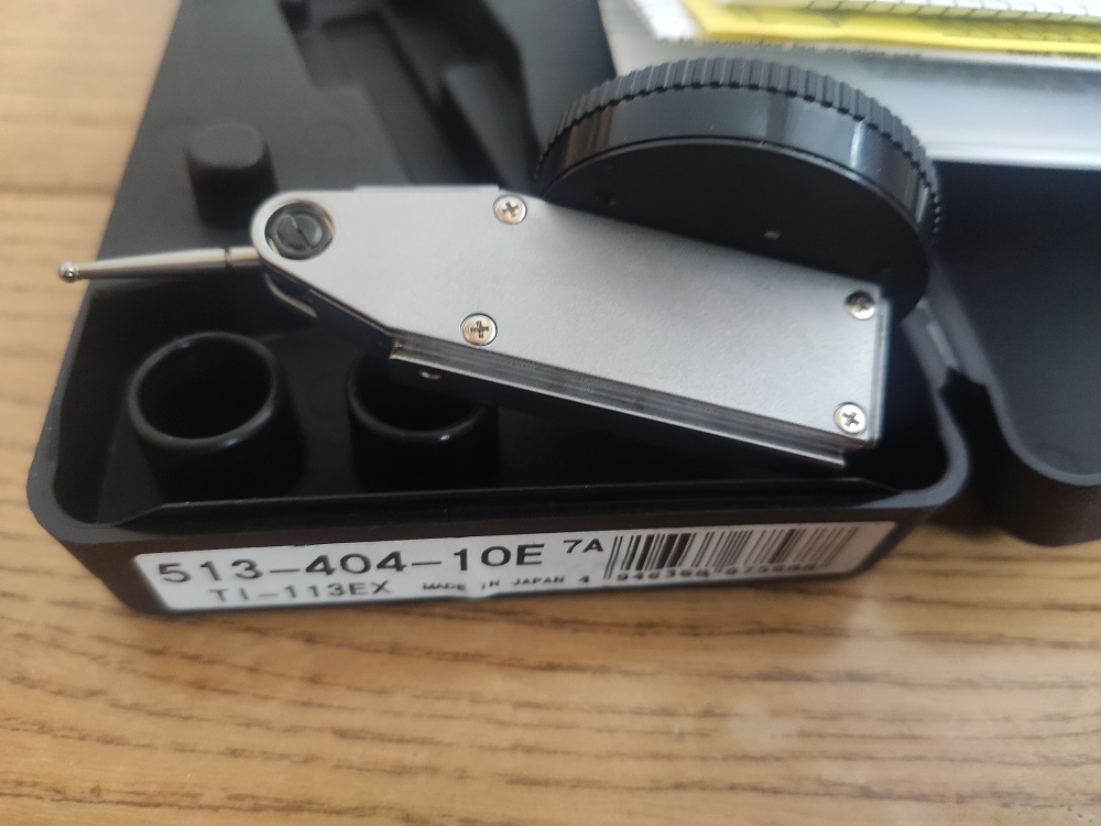

Ahoj, koupil jsem úchylkoměr Mitutoyo, na bazoši. Vypadá jako originál, ale zarazilo mě, že na Certificate of Inspection je jiné seriové číslo, než na ciferníku úchylkoměru. Na úchylkoměru i na tom papíře by mělo být to samé seriové číslo, že?
Provozuje Mitutoyo nějakou službu, kde se dá podle seriového čísla nebo nějak jinak ověřit pravost produktu?

Zkoušel jsi naskenovat ten QR kód? Z nějakýho školení si pamatuju, že to mělo cosi společnýho s certifikátem,...

U Číňana celkem běžná věc, že neseděj čísla. Strčí k tomu první co mu přijde pod ruku. Buď je to někde obšlehlý a vytisknutý z netu nebo je to celý čínskej pajc. Spíš bych tipoval, že prodejce to někde stáhnul a vytisknul, protože původní certifikát neměl. Koukni taky na datum :wink:

Zkouším https://my.mitutoyo.com/Product/Registration/Register
Zadávám tam Code Number z certifikátu, tj. 513-404-10 (což se mimochodem liší od označení úchylkoměru uvedeného na ciferníku nebo na krabičce 513-404-10E) . Odezva je "Code number is invalid. Please enter a valid code number." Že by Mitutoyo na své papíry tisklo nevalidní code number? :) Tak to vypadá, že min. ten papír bude podvrh. Asi není od věci uvažovat, že i ten úchylkoměr je fake. Když se mrknu na AliExpress, tak 513-404-10E se tam prodávají od 80 USD a na videu tam je vidět stejný problém s nevalidním Code number na certifikátu.
Ale jako jinak vypadá i chodí fakt dobře (rozhodně je kvalita zpracování zcela nesrovnatelná s těmi úplně nejlevnějšími páčkovými úchylkoměry z Číny), tak jsem stejně pořád na vážkách. Zkusím zítra prodejce, co mi k tomu řekne.

v první řadě - jak jsou aktuálně přesně balený tyhle hodinky netuším.
že ten papír k tomu nepatří, o tom žádná.
513-404-10E to vezme
513-404-10 ne
seriový číslo nevidím, takže ho tam namlátit nemůžu.
Moje čísla od šubler a mikrometrů co tady mám (ovšem od oficiálního distributora pro region) mi to vezme bezproblémově.
Varianty jsou tudíž dvě:
- papíry jsou z něčeho jiného (jasný signál)
- je to čisté fake.
Začal bych tím, že bych ty hodinky změřil a podíval se jestli sedí skutečné hodnoty oproti tomu papíru (křivka odchylek).
Pokud ne, tak je to na 100%. :roll:
Originál měřidel od Mitutoya mi rukou (firmou) prošlo spousta, nepamatuji si za celou dobu na jediný případ, kdy by původní protokol neseděl, nebo byl jakýkoli sebemenší problém.

Napsal jsem do Mitutoyo ČR a podle fotek a informací co jsem tady popisoval nemají podezření, že by to byl pajc. Tak asi jen omyl s certifikátem...
