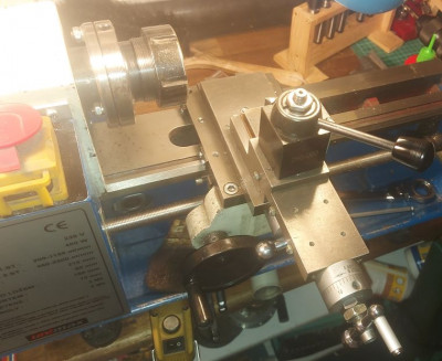

Ahoj, asi se zeptám blbě, ale existuje něco takového? Nebo je to absolutní blbost na rozbití huby? Potřeboval bych víc vyložit nůž z nožové hlavy. Bylo by to jen na dřevo. Nože mám 20x20mm.

Neviem či niečo také existuje, ale každý normálny sústruh predsa musí dosiahnuť bez problémov ku čelu univerzálky, keď natočíš pomocný suport pozdĺžne a vysunieš ho na doraz.

Kdyz tocim drevo o prumeru treba 300mm (proste kdyz se nevejde nad loze) a je to siroke treba 50mm tak se za to nozem nedostanu i kdyz mam pomocny suport vylozen na max :(

turnigy píše: 17. 4. 2022, 7:28 Neviem či niečo také existuje, ale každý normálny sústruh predsa musí dosiahnuť bez problémov ku čelu univerzálky, keď natočíš pomocný suport pozdĺžne a vysunieš ho na doraz.
Podle toho co chce Tukanek68 bys ho měl vytočit spíš příčně ;-)
to Tukanek68: příčně si to zkoušel?

Ak to myslíš tak, že sa ti obrobok nevôjde nad suport, tak v tom prípade môžeš použiť nôž do diery otočený "hore nohami" a opačné otáčky vretena.

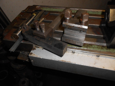

Takhle jsem to myslel
Buď jak píše turnigy nůž do díry a obráceně točky, nebo nějaký levý nůž pro normální chod.
Nevím co máš za toolpost ale v tomhle případě bych nůž instaloval na stranu k Tobě

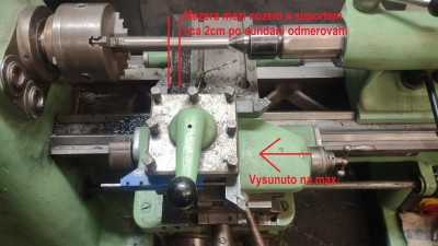

Tukanekb8 píše: 17. 4. 2022, 7:34 Kdyz tocim drevo o prumeru treba 300mm (proste kdyz se nevejde nad loze) a je to siroke treba 50mm tak se za to nozem nedostanu i kdyz mam pomocny suport vylozen na max :(
Napsal jsem to blbe, samozrejme jsem myslel kdyz se obrobek nevejde nad suport...
Ted jsem to byl vyfotit, kdyz mam nozovou hlavu vysunutou na max tak mam mezi nozem a suportem cca 2cm a to musim sundat odmerovani (to je pod tim cernym krytem) takze nemuzu "zezadu" soustruzit nic co se nevejde nad suport... Snad je to z fotky patrne. (Ted tam delam neco jineho a nechci to vyndavat)
To vylozeni by mi dost pichlo... Dokazal bych si to vyrobit na velkem cnc, ale zase si nechci rozbit hubu nebo znicit soustruh...

Existuji podobne upinace pro noze do diry, sklicidla apod. - SBHA.

jednou jsem přetáčel brzdové kotouče
podobný problém jsem vyřešil svařením dvou nožů do "U" které obepínalo kotouč z obou stran
nebál bych se toho, samozřejmě s opatrností

přesně tak se to běžně dělá u kotoučů a u R-5ky jde posunout nožová hlava která je upnutá v T-drážkách příčného suportu tak se dostaneš za obrobek, který má větší průměr, než točný nad suportem

To je parada, tak presne to bych potreboval :) Ale treba na Kovonastroje.cz jsem to nenasel, nebo hledam blbe...
