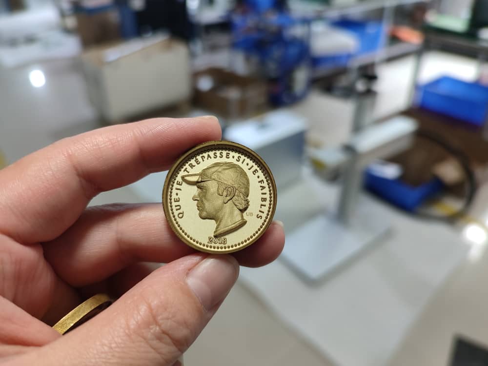

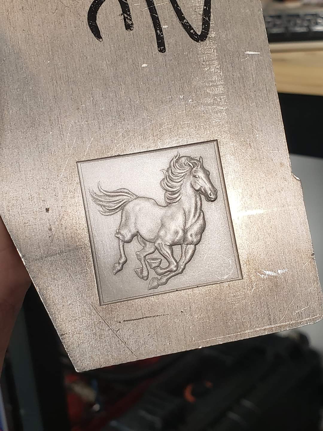

Příspěvky: 10125
23. 7. 2022, 9:47
Proč myslíš ? Číňan mi nabízí za dobrý prachy 50-100w laser s 3 d hlavou tak že není problém třeba tohle

jergus.balaz
Příspěvky: 1560
24. 7. 2022, 8:04
fmodel píše: 23. 7. 2022, 9:47 Proč myslíš?
Na prvej fotke určite nie je razidlo, pretože by to musel byť negatív. Na druhej fotke je v nerezi pokus o dosku na tlačenie grafiky.
Razidlo musí najskôr navrhnúť technolog, na základe materiálu mince / medaile sa volí profil, uhly, náročnosť a detajlnost obrázku. Následne umelecký modelar robí niekoľko násobne zväčšenu plastiku podľa zadania technologa a zákazníka. Pri sériovej ražbe sa plastika preženie 3D skenerom, spraví sa negatív, do nastrojovky sa všetko vygraviruje na impale, následne razidlo dostáva umelecký rytec a ten razidlo ručne dočistí a vylesti. Razidlo sa zakali a opäť ide k umeleckému rytcovi na docistenie a dolestenie. Následne do ražebne na overovaciu ražbu. Pri zakazkovej výrobe je postup obdobný po 3d skener. Od toho bodu sa razidlo robí na švajčiarskych kopirovacich masinach bez akejkoľvek "elektronickej" pomoci. Zas všetko dokončuje umelecký rytec.
Pri velkoseriovej ražbe ako sú napr euromince sa razidla robia pretlacovanim za studena a sú na nich nanesene povlaky.
Kremnická mincovňa š.p. nalieva milióny do nových technologii a vždy skončia na kvalite, ktorá sa proste nedá nahradiť ničím iným.

Příspěvky: 10125
24. 7. 2022, 10:22
Jinak Jerguš opravdu nejsem idiot abych nepoznal negativ a pozitiv ,a asi bych měl poznat razidlo.
Jak se dělají mince je věc technologie, třeba tady v rozvojových zemích se dělají postaru jak píšeš, ve výsledku je to daný stařičkým umělcem kterej by v 3d programu většinou nevymodeloval ani kuličku proto to 3d skenování .Samozřejmě monopol dělá své a nikdo si dobrovolně nepustí škodnou do revíru. To že u vás nikdo neuspěl s laserem neznamená že to nefunguje ,ono taky záleží na stáří laseru protože vývoj je a pokračuje neustále , třeba leštění a začištění těch 3d tvarů funguje víc než dobře. .Nějak jsem si nevšiml že by Bobík chtěl vyrobit razidlo do státní mincovny ale minci na uctění památky jeho otce .
Bohužel vám chlapci nemůžu ukázat raznice a další věci co dělal synův kamarád z Aljašky ,mě málem padla brada, prostě od medailí pamětních mincí po razidla do všech možnejch materiálů .Má 60W MOPA s 2,5d ,50W JPT s 2,5d a pak další běžné hračky od 20W do 50W jak šel čas a vývoj.
