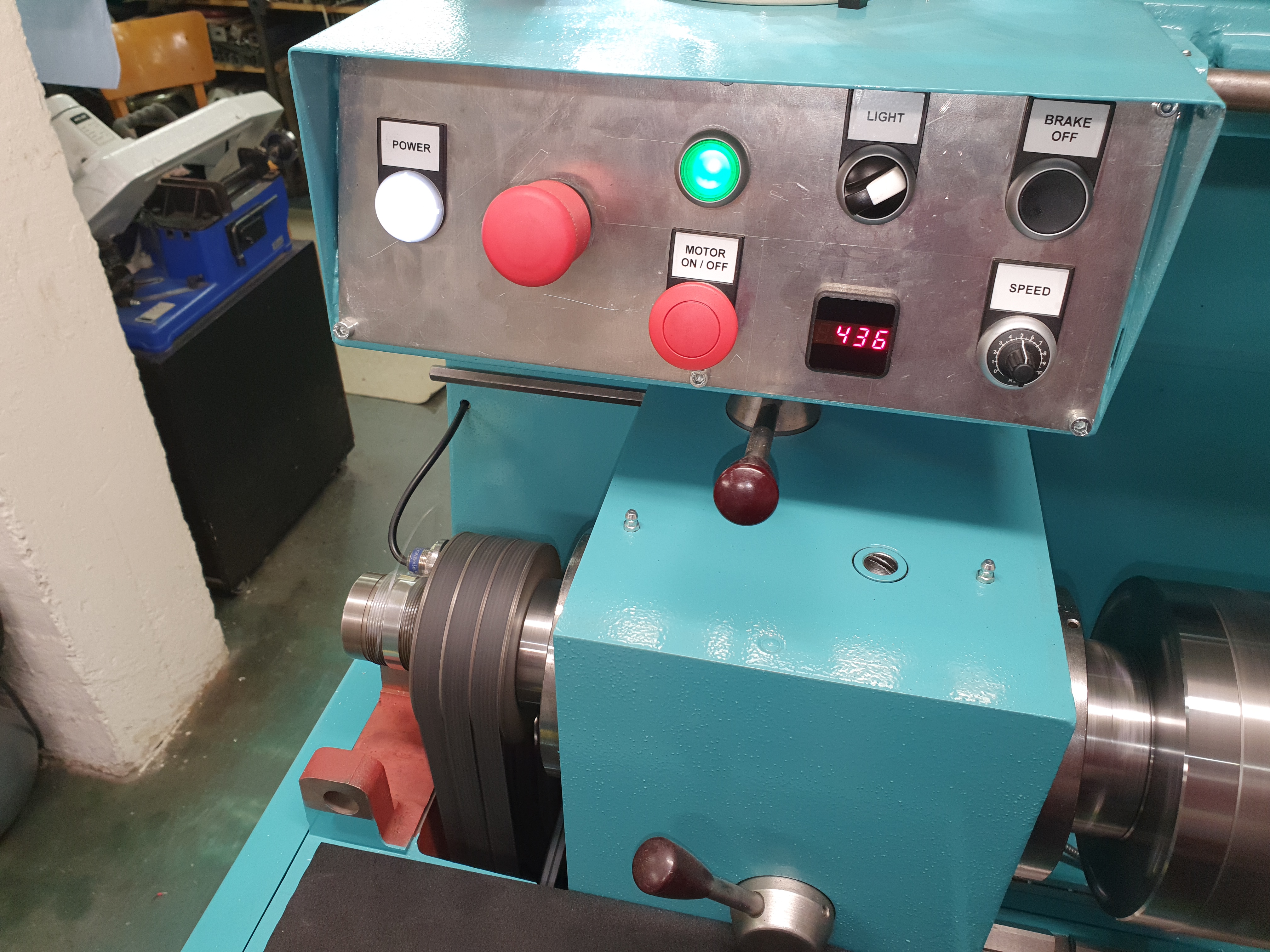

miv píše: 27. 10. 2022, 8:57 Při příležitosti uvádění soustruhu do provozu jsem začal řešit přímé měření otáček vřetena. Zvolil jsem měření frekvence zubů hlavního ozubeného kola vřetena (64 zubů). Vyvrtal jsem vřeteníkovou skříň a připravuji domek pro magnetický koncový spínač. Funguje to velmi pěkně, ale mám drobný problém. Potřebuji vyhodnocovací jednotku, která převede těch 64 zubů na otáčku na otáčky za minutu a zobrazí je. Nemáte někdo tip na jednotku, která umí nastavit počet impulzů na otáčku? Než to začnu bastlit, chci se ujistit, že se to nedá za pár korun koupit. Ty čínské jsou stavěné na jeden impuls na otáčku a nejsou nastavitelné. Když nic neseženu, ubastlím to s mojí oblíbenou MSP430 - těch mám v šuplíku povícero.
A nechcel by si použiť tu cinsku krabicku a dobastlit k tomu frekvencnu delicku (moze to byt jeden integrac)? 64 je pekne cislo (mocnina 2) a napr z integrovaneho obvodu 4024 lezie aj f/64.
To pak nebude tak dobře měřit při velmi nízkých otáčkách. Navíc, když už mám bastlit, tak je mi celkem jedno, jestli tam vrazím procesor nebo jakýkoliv jiný šváb. Většinu součástek mám stejně po šuplíkách a software budu mít po večerech za chvíli. A další bonus - dám tam digity s vyššími znaky (našel jsem u TME krásné o výšce 38 mm).

Ahoj nevím proč z toho děláte vědu, měřím přímo vřeteno, otáčkoměr z Eleca, indukčák z šuplíka, měří parádně :) A podporuju českou výrobu, tohle není čajna :D možná :shock:
https://www.eleco.cz/qmd-08-s-otackomer.html
Na hobíka to asi jde...

Charon píše: 30. 10. 2022, 7:10 Ahoj nevím proč z toho děláte vědu, měřím přímo vřeteno, otáčkoměr z Eleca, indukčák z šuplíka, měří parádně :) A podporuju českou výrobu, tohle není čajna :D možná :shock:
Neděláme z toho vědu. Ale určitě nechci dávat kus plechu zvenku na vřeteno a navíc už mám skříň provrtanou přímo proti ozubenému kolu, mám koupen správný indukční snímač a ještě navíc chci velká písmenka. Tyto displeje s půlpalcovými digity nejsou už nic pro mne :( .

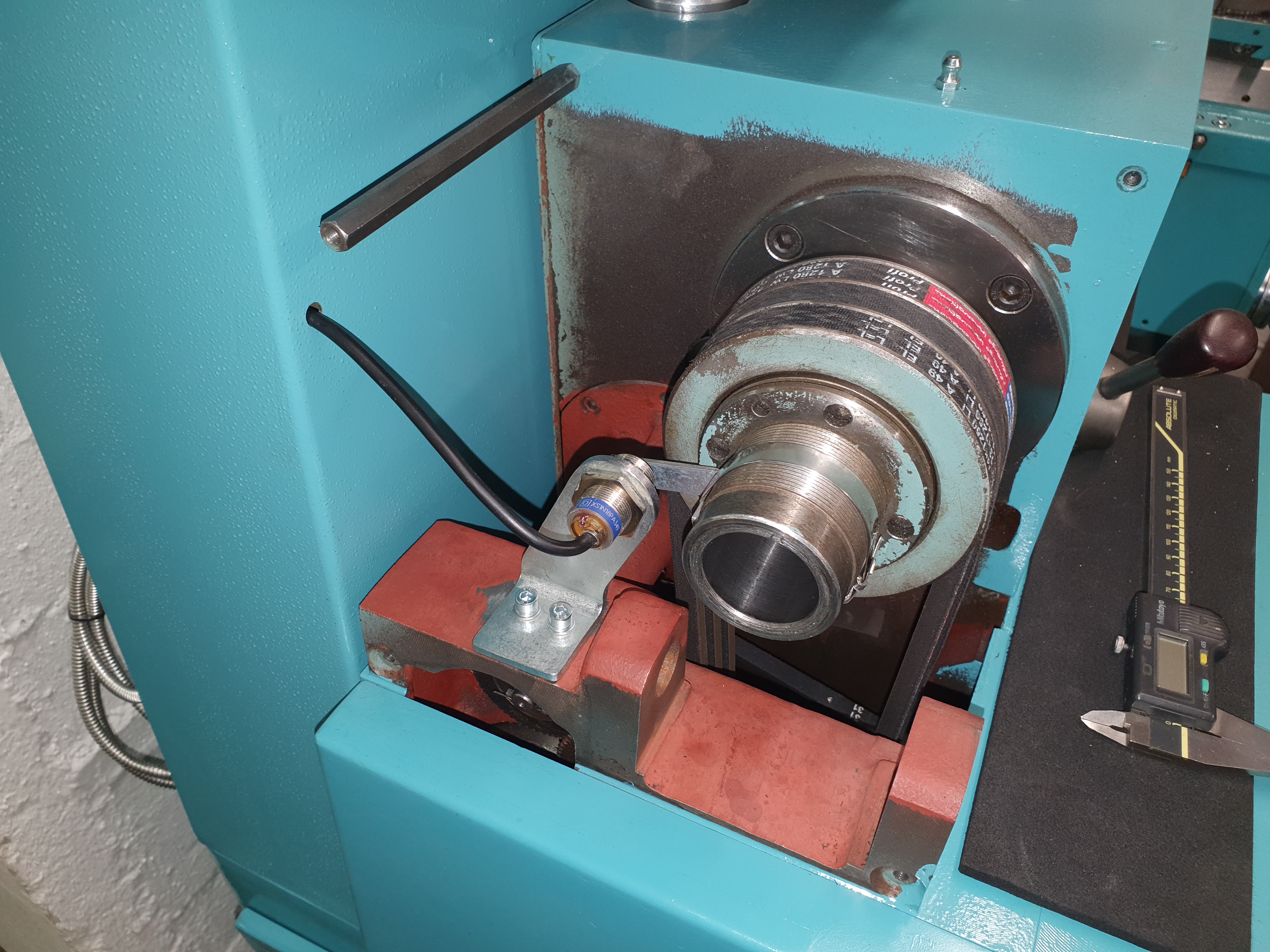

S tou Čajnou bych si tedy nevsadil. Teď zrovna jsem koupil joystick na spínání pohonu toho soustruhu - vyplázl jsem 495,- s dobrým pocitem, že podporuji našeho výrobce, abych to, co mi přišlo následně, našel na alíkovi za polovinu. Smutný příběh - stáváme se subprodejci prodejců.
Mimochodem - snímání máš hezké, ale co ten kablík od indukčáku vedený plechem bez průchodky? Mé srdce elektrikáře kvílí. :(

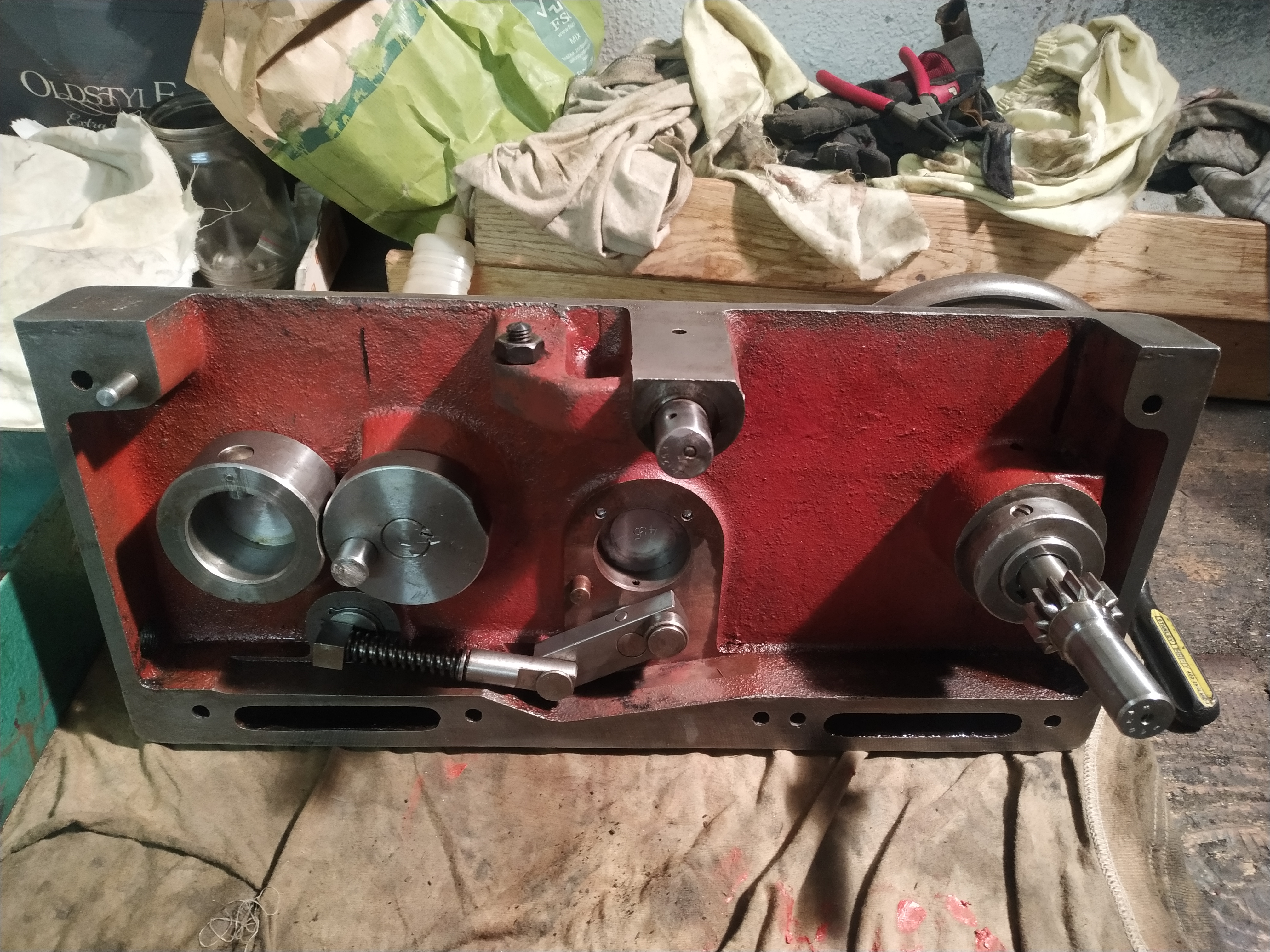

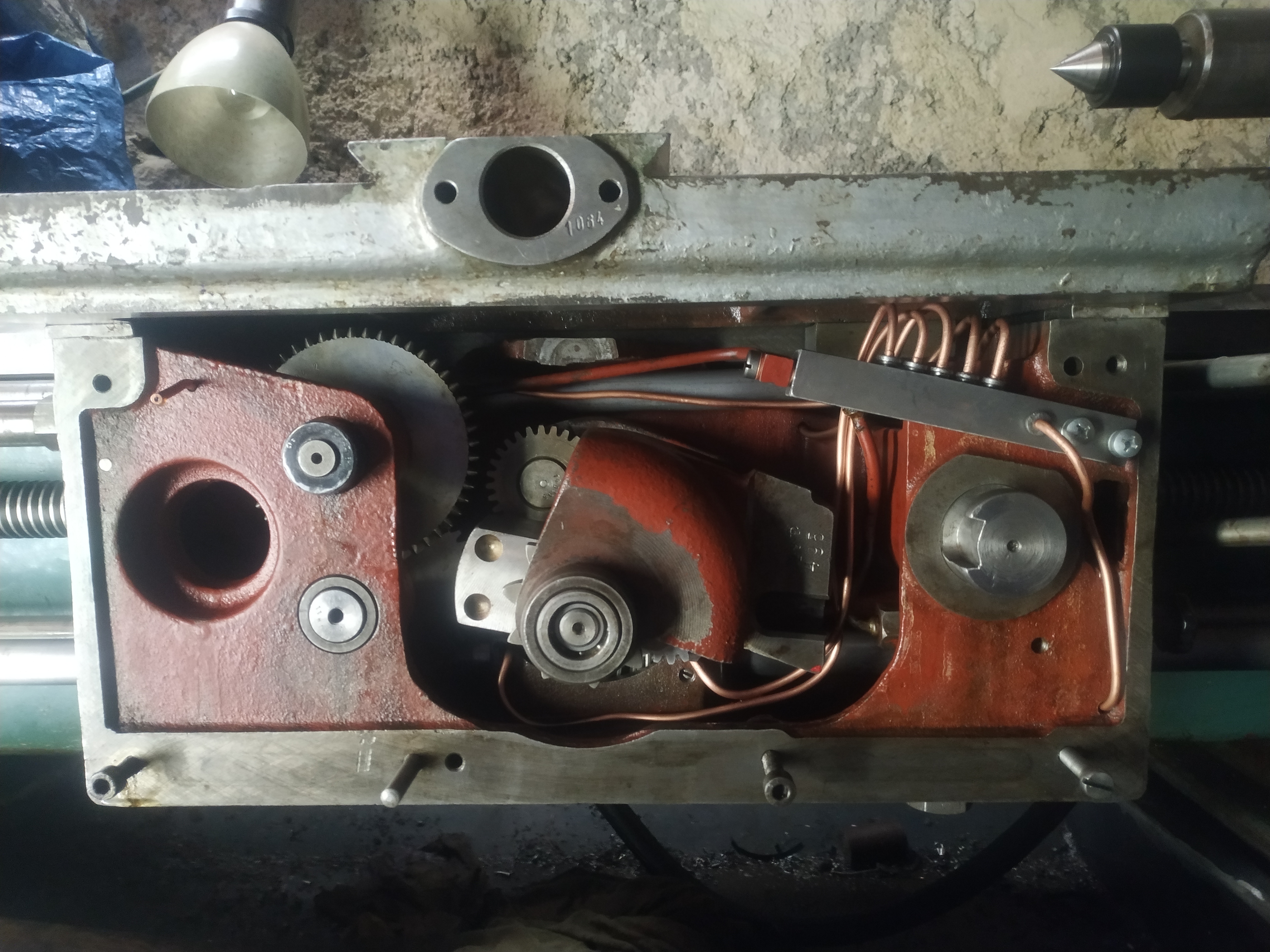

Řeším umístění ovládací konzoly na suportu. Konzola bude obsahovat joystick pro zapínání vřetena v obou směrech, potenciometr měniče a elektroniku s displejem otáčkoměru. Chci to umístit vpravo od horní desky suportové převodovky. Mám v plánu za tímto účelem navrtat dva závity M8 do hrany desky, která kryje skříň. Pochopitelně mimo šrouby, které tu desku drží na skříni a mimo kolík, který je mezi těmi šrouby.
Když to navrtám tak do hloubky 20 mm do hrany, nehrozí, že něco trefím?

novic píše: 31. 10. 2022, 10:56Opatrne :D
Díky za fotku vtipálku :D . Náhodou je vidět, že to do hrany opravdu půjde.

Displej s otáčkomerom by som dal určite nad vreteník, teda vlastne za, aby bol akože nad sklučidlom. Pri sústružení pozeráš na obrobok/nôž, a skuknúť otáčky môžeš bez toho, aby si pohol hlavou.
miv
Příspěvky: 777
1. 11. 2022, 5:39
qwer píše: 1. 11. 2022, 9:39 Displej s otáčkomerom by som dal určite nad vreteník, teda vlastne za, aby bol akože nad sklučidlom. Pri sústružení pozeráš na obrobok/nôž, a skuknúť otáčky môžeš bez toho, aby si pohol hlavou.
Takže ne na konzolku na suportu společně s potenciometrem? Tu konzoli budu mít vlevo od suportu asi tak 10 cm od nožové hlavy, takže bych viděl na displej také. Myslíš, že umístění nad univerzálou je tedy lepší?
