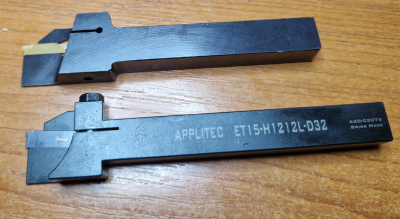

Pánové díky za tipy. Už fakt poslední. Nemám zády odpichovaci nůž takže mne zajímá zda taková 2mm šířka stačí na hloubku těch 15mm. Největší průměr který potřebuji je 30mm.
Prozatím na tom malém stolním soustruhu bylo nemožné cokoliv odpichnout. Teď mám dostatečnou tuhost tak jediné co mne bude limitovat je výkon. Nůž ale jeden budu chtít. Co koupit.
Díky.
Díky.
2 mm upichovák už je na hraně - většinou bývají do průměru 32 mm. Dají se sehnat i 1,5 mm do průměru 32 :
Ten s tím "žlutým" plátkem je z Ali a kupodivu to není úplně blbé.
Pokud s tím ale neumíš a máš to na Al, tak bych ti doporučil spíše lichoběžníkové Radeco a držáček. Ten plátkový nůž není levný a je v pekle natošup.

Já to jednou zkoušel ale s malým, asi 8mm a to moc nešlo. Spíše to bylo strojem, protože jsem se snažil opravdu plynule, pomalu, ale kdo ví.
Já to můžu udělat i bez toho, stejně jako na přední straně a asi to bude menší problém.
