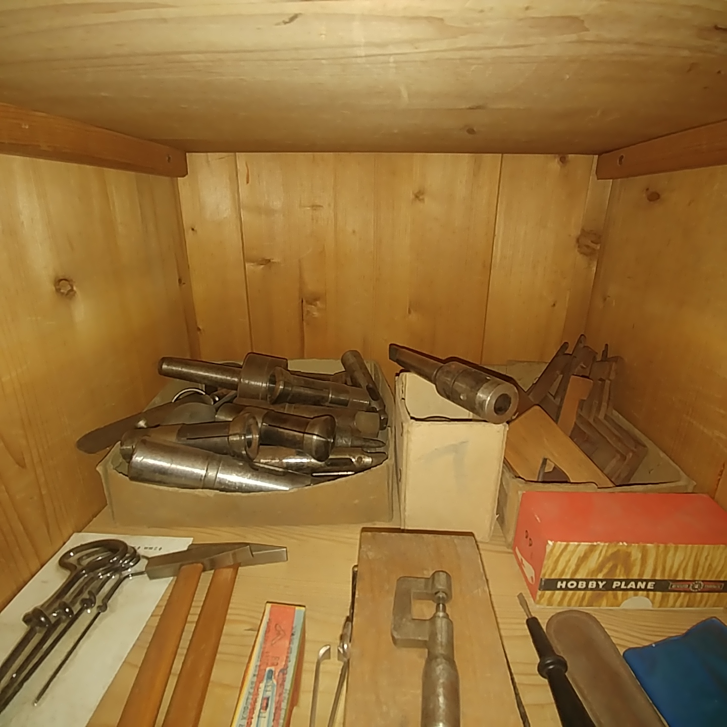

Diky za info. Zkusim se jeste podivat do krabic, zda tam nejsou nejake veci k tem strojum (uz jsem toho dost vyhazel..., ale nektere veci, co vypadaly jako k soustruhu, jsem zatim ponechal) a pridam sem fotky.
Kdyby mel pripadne nekdo znaly cestu skrz Praha - vychod, tak se muzeme klidne domluvit, ze by se na ty stroje podival zblizka.

Vic soucastek jsem zatim nenasel, tak toho mozna vic nebude.

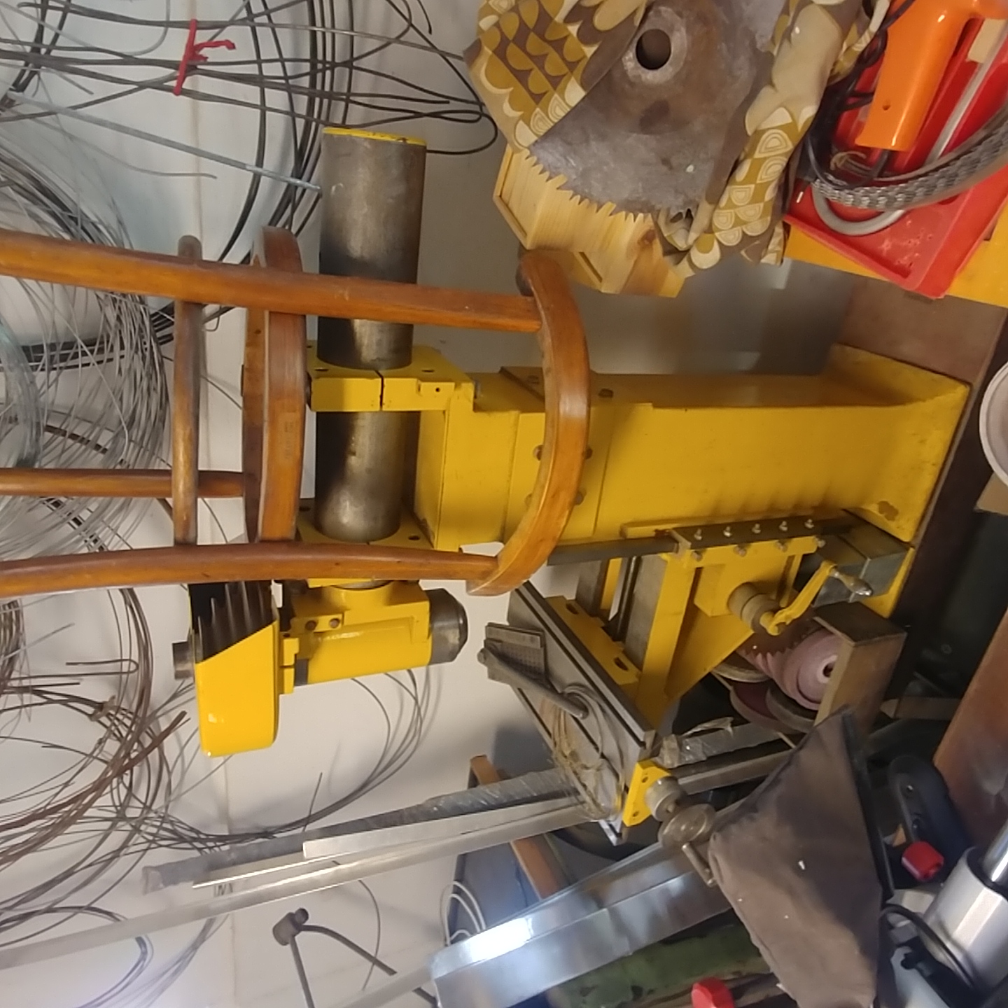

pohled na frezu zezdola
