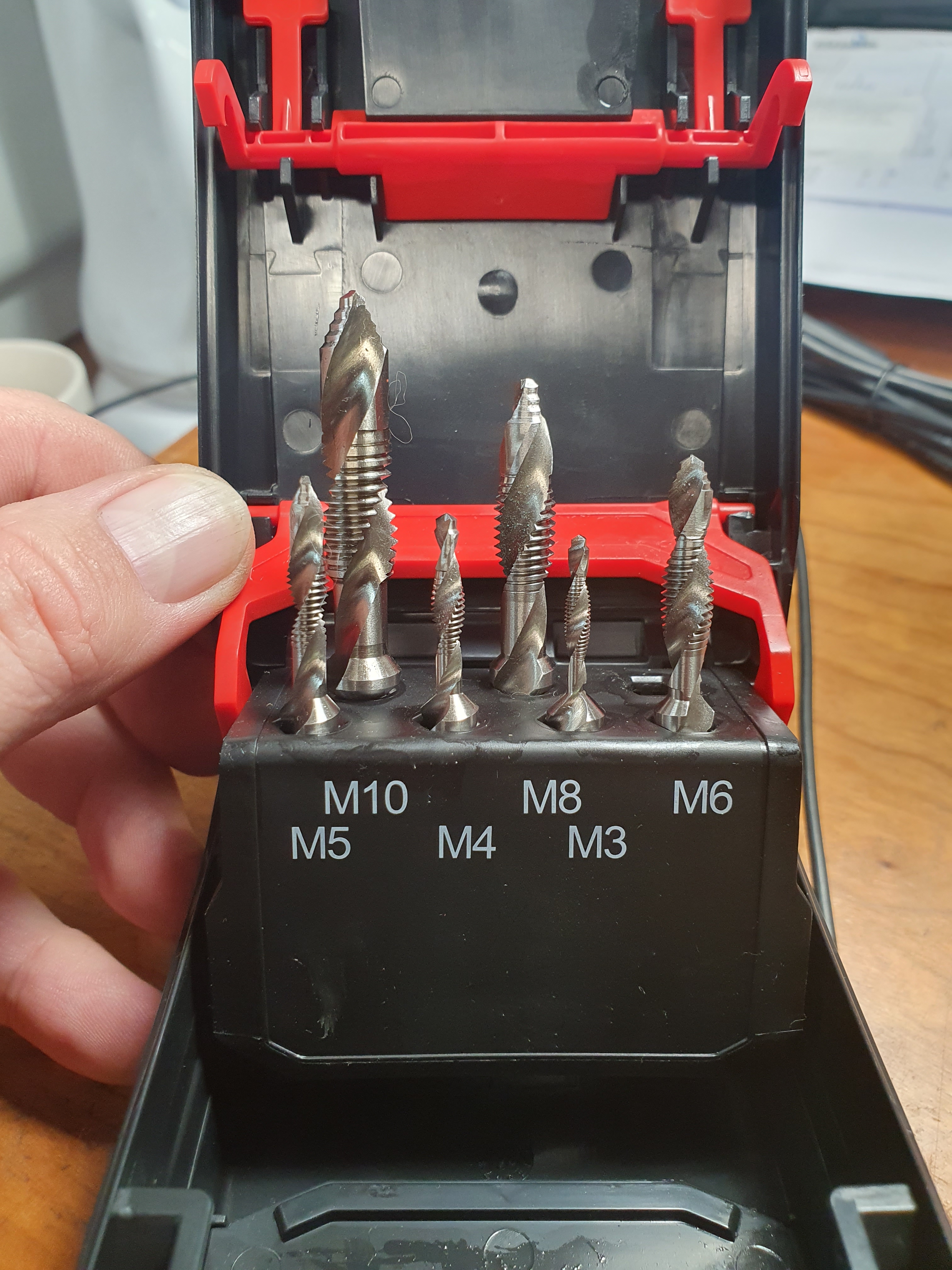

Asi by ti stačilo tohle, mám to od wurta, zkoušel jsem a šestku jsem ulomil až ve 12mm desce železa bez mazání v rámci testů pro prodejce. Dělají asi i větší, mě to do 10 stačilo
Na hobíka to asi jde...

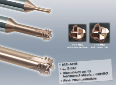

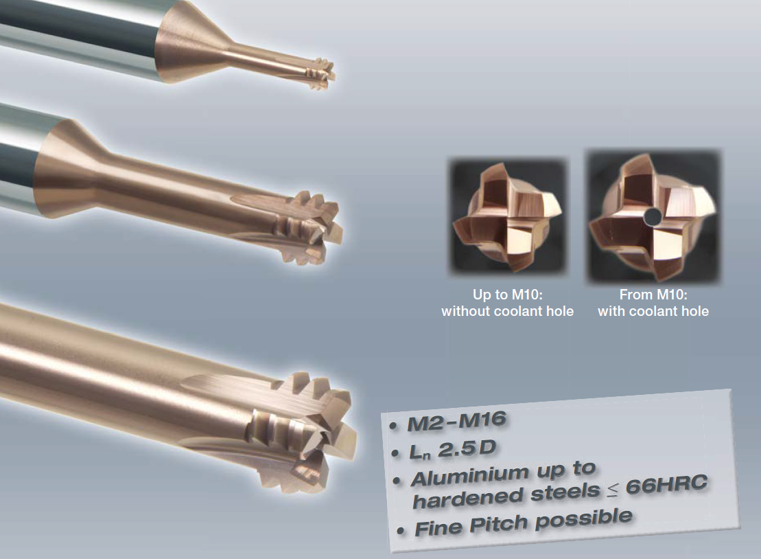

Cjuz píše: 16. 11. 2022, 7:47 Myslíte že by bylo reálné nabrousit si nástroj (nebo upravit závitovou frézu) kterým bych mohl rovnou frézovat závit M16x1,5 aniž bych si díru předvrtal.
Jedná se o plastové krabičky, stěna 4mm.
Pokud udělám prvně díru už můžu vzít závitník a projekt to ručně (na hoby CNC bez výměny nástrojů to pak už nemá smysl)
Hitachi dělá frézy které dělají do plného. Používám pouze M3 do Al 6082, ale tváří se, že to je i do oceli. Funguje to skvěle.
Pohledej nástroje EDT - TH
Fréza na M3 stojí 1860CZK bez DPH.
