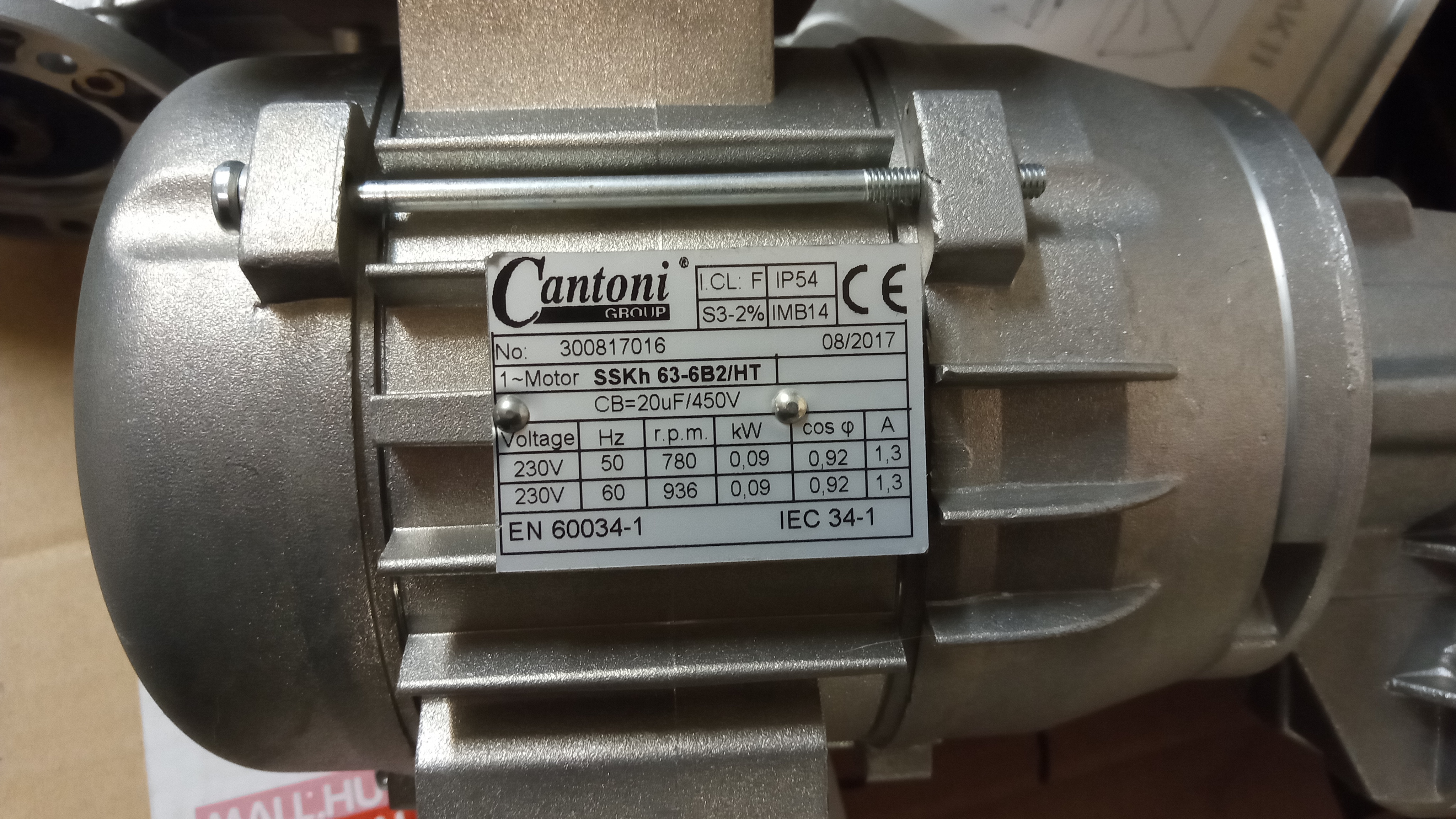

Ahoj.
Koupil jsem pěkný motorek s převodovkou a nějak jsem přehlédl tu 1~. Po připojení na měnič funguje, jsou ale cítit vibrace a zvukový projev též neodpovídá dosavadním zkušenostem. S frekvencí pod 50 Hz se to ještě zhoršuje. Je možné ho takto provozovat, nebo je lepší mu přidat kondenzátor podle originál schematu? Nebude trvale v provozu. Tipuji, že tak 1/2 z provozního času bude mít volno.
Díky

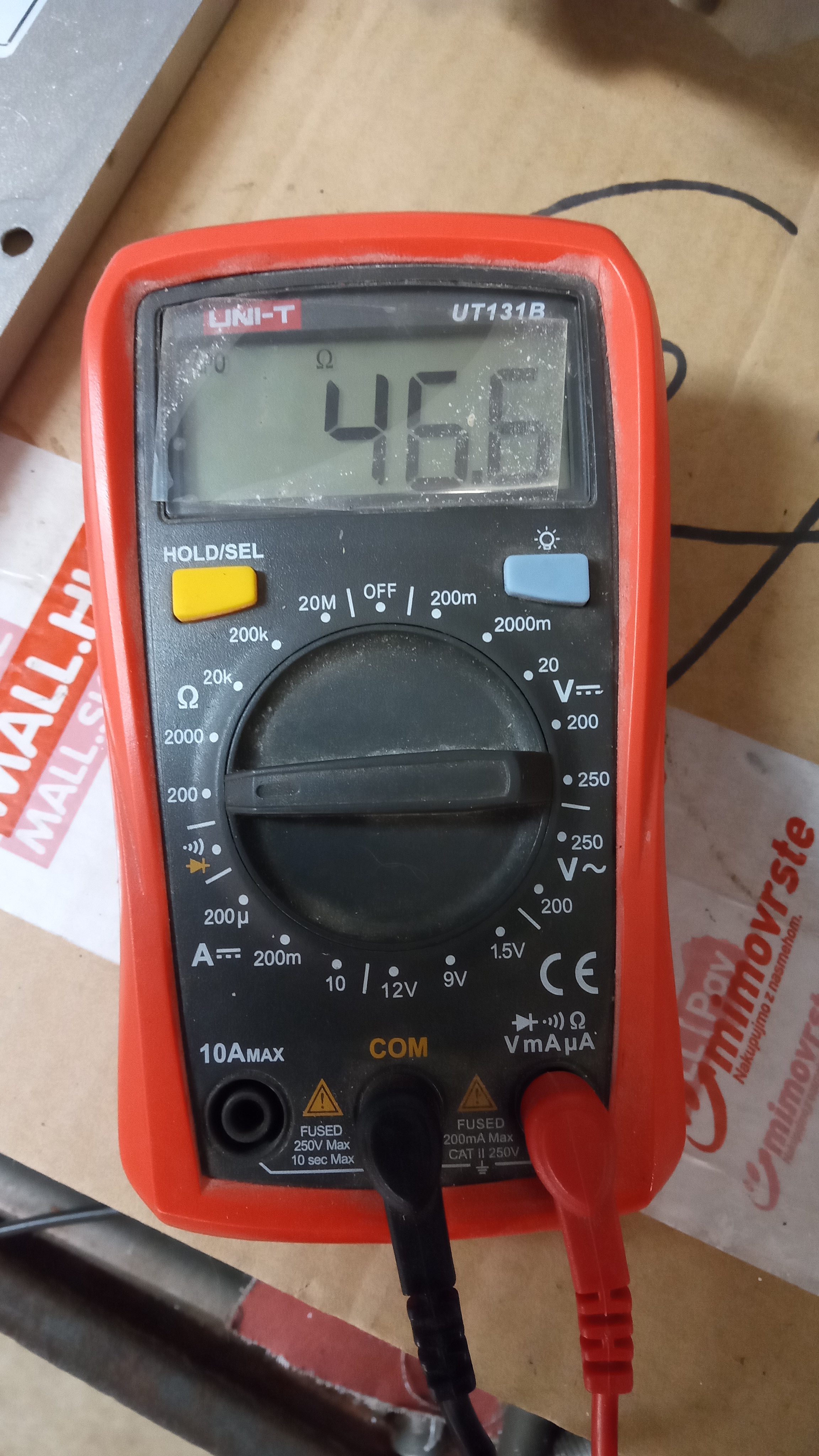

Stejná hodnota u všech 3.

změř odpory mezi jednotlivýma svorkama , nejspíš bude mít pomocná fáze jiný odpor než hlavní , pak to asi nebude uplně rozumné takhle ten motor provozovat .

On totiz ty tri vinuti nemusi mit stejny, jsou jen nakresleny schematicky jako trojuhelnik. Měnič z toho ma celkem psotník

Ten doporučenej kondenzátor 20uF je optimalizovanej na 50Hz. Předpokládám, že při 50Hz to běží hezky. Když tam pustíš jinej kmitočet, měl bys měnit i velikost kondenzátoru. Což je samozřejmě v praxi nesmysl.
Pokud jsi to zapojil tak, že jsi kondík vyhodil a vyvedl přímo ten trojúhelník, tak jak píše packa / charon; pomocné fáze jsou "neplnohodnotné" pro napájení 3x400V. Kdyby šlo na měniči nastavit pro každou fázi jiné napětí, tak bys to mohl vyřešit tím. Ale to nejspíš nepůjde (neviděl jsem takovej měnič), tak můžeš laborovat s výstupním napětím jako celkem.

Motor nemá klasickou 3f konstrukci cívek po 120°.

Měnič mám 1x230/3x230. Veškeré mé znalosti končí jeho zapojením a nastavením základních parametrů. Pokud to tedy není vhodné, vrátil bych se k původnímu zamýšlenému provozování s kondenzátorem. Mám ale jen 30 mF. Můžu ho tam dát?

ok změř ještě odpor mezi kostrou a jednotlivými fázemi měl by být nekonečný - takže rozsah Mohmy
pokud jsi tedy naměřil mezi všemi třemi body stejný odpor tak by s měničem nemusel být takový problém - což je zvláštní když má být 1f .

Motor je určen pro krátkodobý prerušovaný provoz. Například otočit klapkou a potom 10 minut odpočívat
Viz štítek S3-2%
