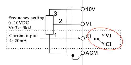

Pokud to nefunguje při řízení ze systému, tak můžeš zkusit to řídit potenciometrem. Nemyslím v reálu, ale teď při pokusech.
Zapoj nějaký potenciometr (hodnota tak 1k-10k, prostě to doma najdeš) podle toho obrázku a hned uvidíš, jestli to dělá měnič sám, nebo jestli nějaký problém vzniká ve spojení s tou řídicí deskou.
Tak pokud jsi ta napětí neměřil jen nasliněným prstem, tak umíš změřit i proud.

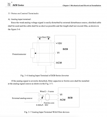

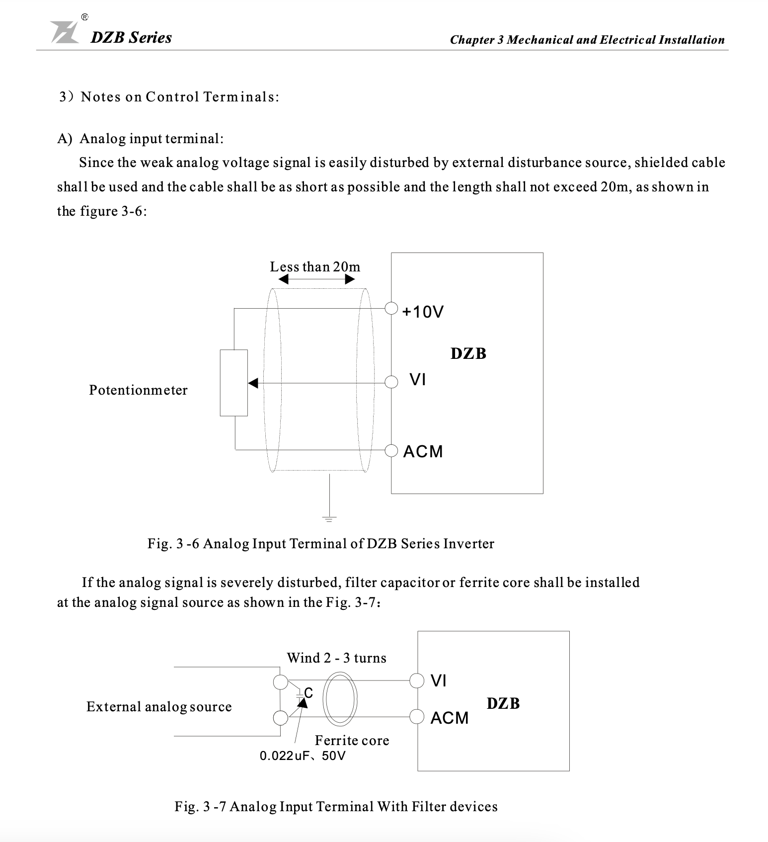

Poslal jsem ti link na diskuzi (a pak ještě jednou link na můj post s tímto linkem), kde někdo řeší stejný problém, jak ty a nakonec píše, že problém zmizel poté, co přívodní vodiče několikrát omotal kolem kusu feritu:
Rušení se naindukuje na přívodním kabelu a přičte se k přenášenému signálu. Nevím, co je tam fyzicky za mechanismus, že to ve finále sníží stejnosměrnou složku (nebo alespoň způsobí, že jí multimetr i FM takto naměří), nejsem na toto až taková kapacita, ale to, že na hodnotu má vliv i to, že k jedné svorce připojíš kabel multimetru, je signál, že je to možné a že to stojí za zkoušku.
Podobný filtr (kde je navíc kondenzátor na výstupním terminálu zdroje řídícího napětí) je popsán i v manuálu tvého měniče (obr. 3-7):https://www.cnczone.com/forums/spindles-vfd/350528-fuling-5-5kw-0-10v-signal-help-post2155044.html#post2155044 píše: Just incase this helps anyone in the future.
