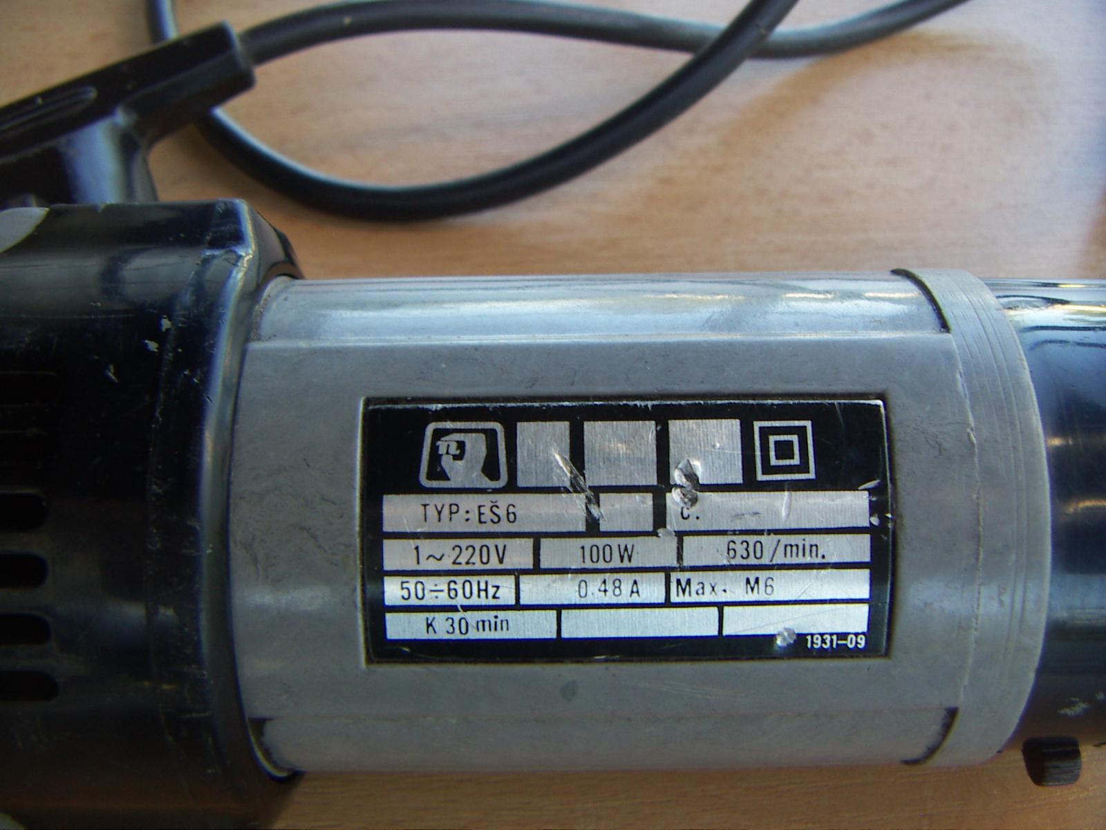

Ahoj, dávám si dokupy starý elektrický šroubovák Narex EŠ 6 s klasickým uhlíkovým motorem. Když byl rozebraný tak jsem měřil kotvu i stator pomocí multimetru, odpor vinutí byl celkem konstantní a proti kostře jsem nic nenaměřil. Vinutí pohledově dobrý, neočouzený. Starostové vinutí jsem prelakoval, na kotvě nebylo co dělat tak jsem jen na soustruhu přečistil komutátor. Po složení motor běží krásně, uhlíky nejiskří ale na hřídeli kotvy (výstupním pastorku) naměřím proti nuláku 172 VAC (bez připojeného odrušovacího obvodu), s odrušovacím obvodem je tam fázové napětí. Mám se pokoušet kotvu nějak zalakovat a zlepšit izolační vlastnosti? Nebo napadá někoho jiný důvod proč je tam to napětí? Když jsem to dával “elektrikářovi”, řekl mi že na pastorek normálně šahal a ať to neřeším. Při provozu sice nemám možnost si šáhnout na živou část (pastorek zabírá do pertinaxového kolečka) ale jak dlouho muže takový motor ještě vydržet?

Zkusil jsem, necelých 50uA. Jak jsem psal, elektrovzdělání nemám ale těch 50uA je na míle vzdálený od nominální hodnoty běžného prouďáku. Mám to zadělal s tím, že ikdyby došlo k průrazu, tak se stejně nemám čeho dotknout a s trochou štěstí probozovat motor ještě nějaký ten rok?

Este by dobre bolo vidiet stitok pristroja, pokial tam je dvojita izolacia, co je asi tento pripad, tak by to malo byt OK. Tych 50uA moze byt aj prud cez kapacitnu vazbu. Omerat samozrejme funkcnost tej dvojitej izolacie megmetom nie je na skodu, kedze to ma kovovy kryt predpokladam, ale kedze nie som revizak, tak by som to nechal niekomu kto sa tomu rozumie.

50uA znamená impedanci nějakých 5 megaohm.
Kdyby to bylo moje, tak:
- pokud se na to nesahá, tak bych neřešil a provozoval
- pokud se na to sahá, připojil bych na PE a dál neřešil a provozoval

Protože je to dvojitá izolace.

Díky za rady a doplňující fotku, už jsem ji sem chtěl dát ale do dílny jsem se dostal až dnes večer. Když se nad tím teď zamýšlíme, tak to měření přes odpor jsem musel nějak zmastit, taky mi to teď nedává smysl. Můžu to pochopitelně zopakovat ale dneska jsem sehnal číslo na revizáka z okolí tak mu to dám ať to opravdu změří něčím na to určeným. Každopádně na kotvu se opravdu normálně nedá nikde sáhnout a pokud to půjde, tak zachovám i původní mimořádně kvalitní přívoďák bez PE. Zatím díky všem
