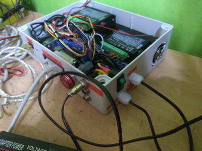

Zdravim, mám problém s programom mach3. Postavil som si CNC Kontrolný box s elektronikou pre 3 osé cnc, problém je v tom že motor sa my vôbec nehýbe iba sa veľmi zahrieva, netuším v čom je problém. Motor som skúšal rozpohybovať manuálne pomocou "Jog" panelu (TAB).
S programom mach3 nemám vôbec skúsenosti, doteraz som používal cnc programy pre firmware GRBL.
Nevie niekto v čom by mohol byť problém ???

Mach má manuál a je dobré jej přečíst, hlavně to o nastavení
vstup Enable se většinou nezapojuje, není potřebný a dělává to problémy
je dobré napřed zapojení driver - motor rozpohybovat "ručním" krokováním přímo na vstupech
PS ta změť drátů silové a datové dohromady nebude nikdy spolehlivě fungovat !

A i když tam máš ventilátor, tak se ti to bude nejspíš přehřívat
Na hobíka to asi jde...

Já si na rozdíl od předřečníků myslím, že to pojede spolehlivě i s tou směsicí drátů, pokud budou správně zapojené a SW správně nakonfigurovaný.
Dokonce ani toho přehřívání bych se možná tak nebál, i když to samozřejmě záleží na tom, jaké tam máš motory a jaký proud do nich budeš pouštět.
Ale zato si myslím, že pokud k tomu nenamaluješ nějaké schema zapojení a nenapíšeš jak to máš nakonfigurované, tak ti asi nikdo moc neporadí.
Samozřejmě pokud ti tedy nestačí rada typu "máš tam něco špatně".
Máš vůbec správně nastavenou I/O adresu LPT portu?
