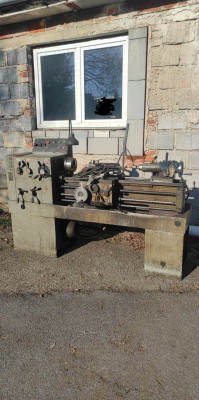

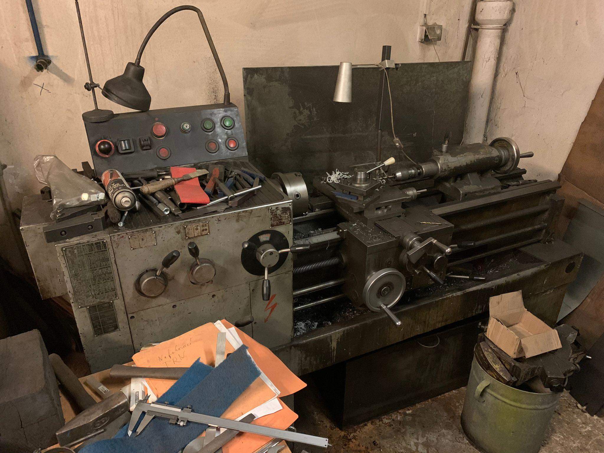

Pomůže mi někdo určit tento typ soustruhu? Prý maďarský?

FAMOT TUM 25 B, polský
SN 20, SM 16 B, FN 25

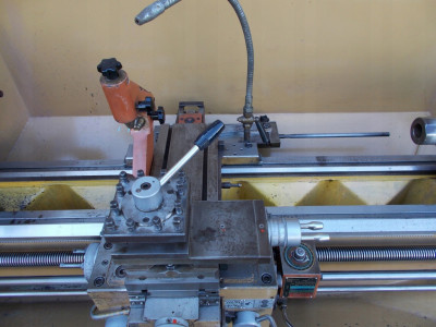

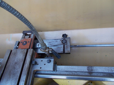

Než jsem ho zaplachtoval, tak jsem si všimnul něčeho zajímavého, co mám vzadu na suportu a netuším k čemu to slouží.
Našel jsem na netu obrázky.
Poradí někdo co to je?

Myslíš to kuželové pravitko?
Na hobíka to asi jde...

Kuželové pravítko?
Netuším jak by to mělo fungovat. Nic se na tom nehýbalo, jen to jezdí se suportem.
Nechybí k tomu ještě něco?

Nechybí, někde budeš mít držák tý tyče ,stáhni si návod.

Aha, tak držák nemám.
To už by dávalo smysl.
A návod není ke stažení.

https://docs.google.com/file/d/0B3xrQXC ... lOjvWA7gLg
je to sice na 35tku, ale co na to koukam tak je to stejne...
na strane 31 polozka 1H33-0040L

Bez problemu se necha vyrobit , rozmery tam sice nejsou, ale vse se necha zmerit dle soustruhu...
