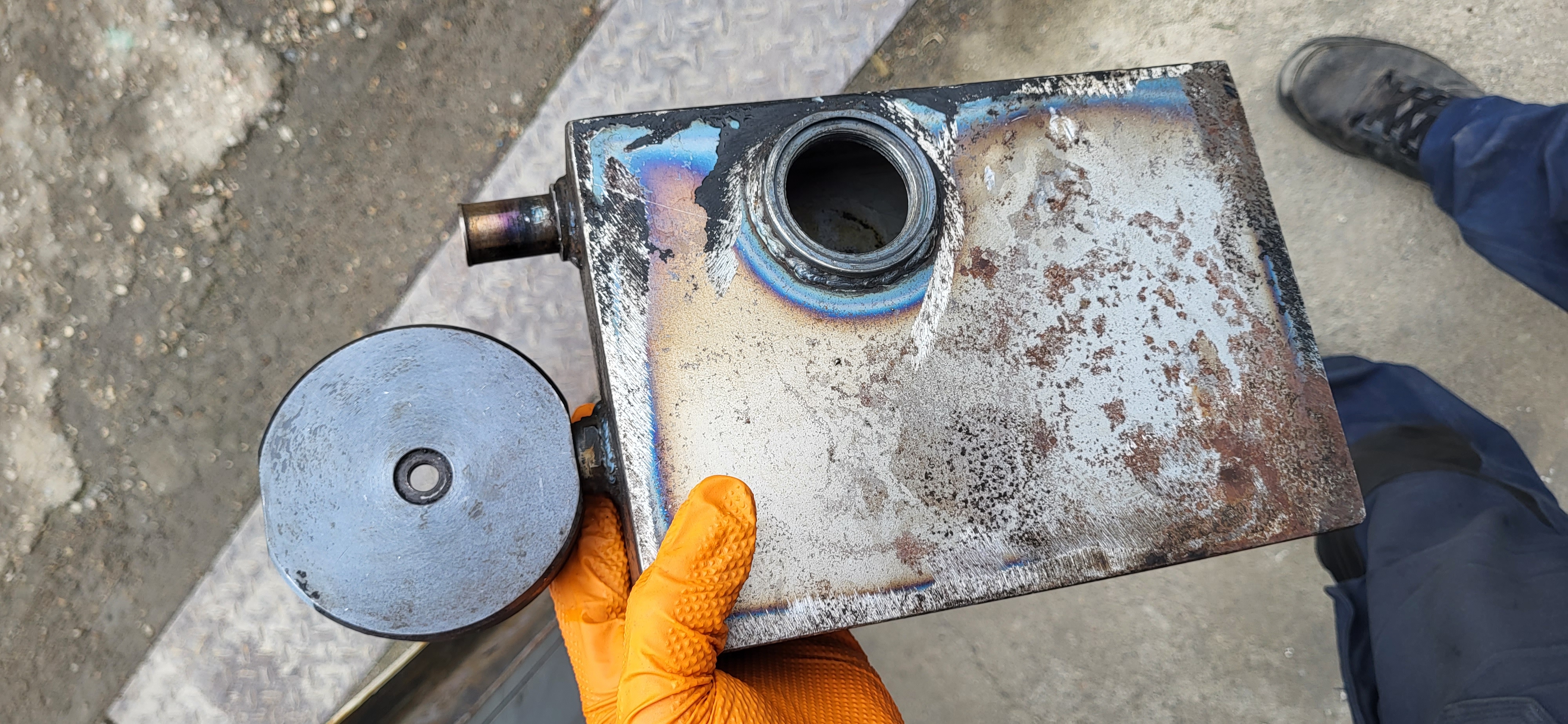

Tak stroj už běhá, respektive po elektrické stránce je snad už plně funkční, a to hlavně díky pomoci člena Salus, čímž mu ještě jednou obrovsky děkuji!
Řeším teď ještě dva problémy, elektromagnetická brzda chvilku fungovala normálně, ale po chvilce soustružení se z ní začalo kouřit, začala přibržďovat. Nesetkal se s tím někdo? Zkusím prvně rozebrat vyčistit a složit.

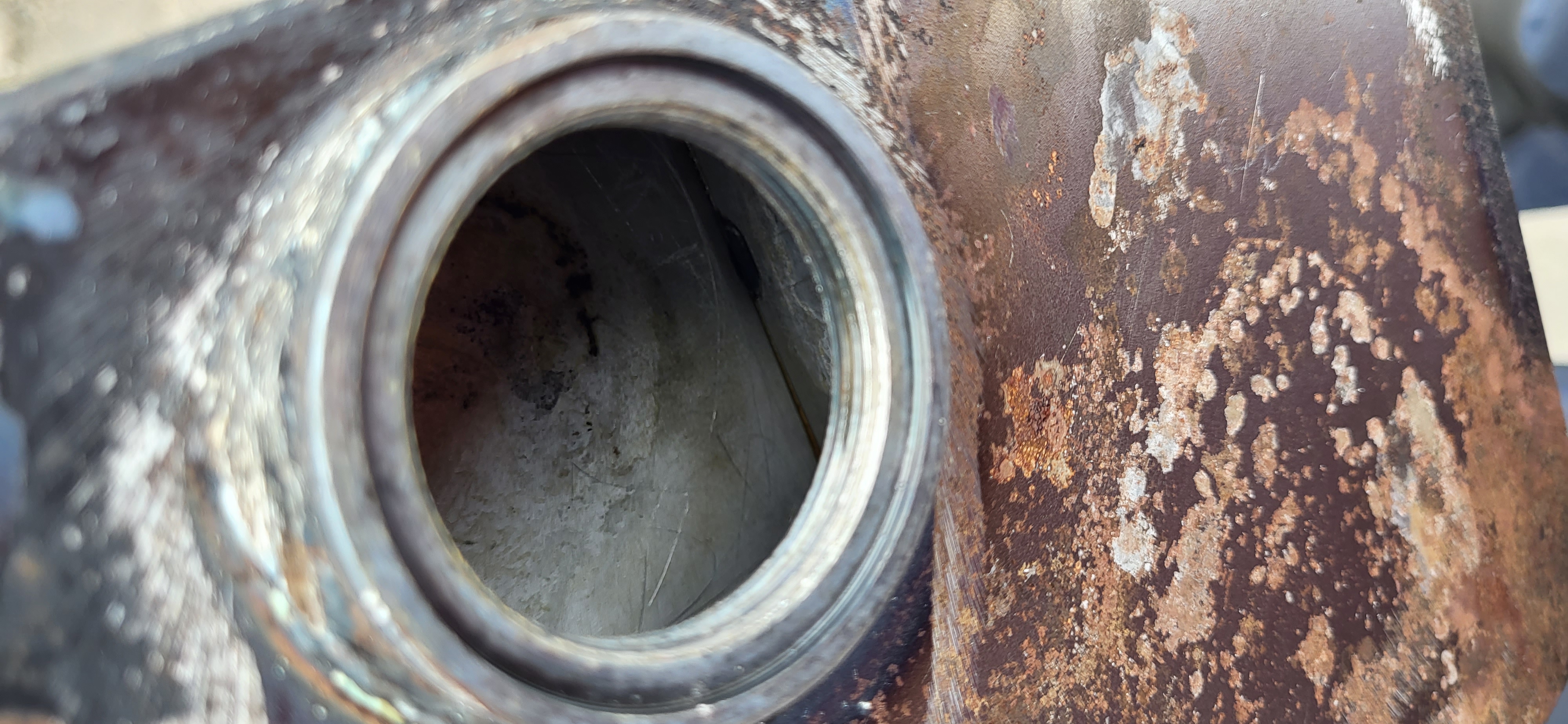

Druhá věc, která zlobí, je hydraulické řazení. Podle mého je to kvůli nízkému tlaku. Budík ukazuje 0, když stlačím solenoid mechanicky, tak tlak trošku povyroste, ale jen na cca 0,5-1MPa, a převodovka začne řadit. Jen někdy zařadí, ale někdy ne, nemůže se dostat do krajní polohy, aby přetlačila pružinu, tak musím někdy dopomoci rukou na tom vahadle. Navedete mě někdo, na co se zaměřit? Zatím jsem vykydal celkem nánosy takového mazutu dole z převodové skříně a filtru. Docela prstění to vyndat, hlavně z toho reservoiru :roll:
