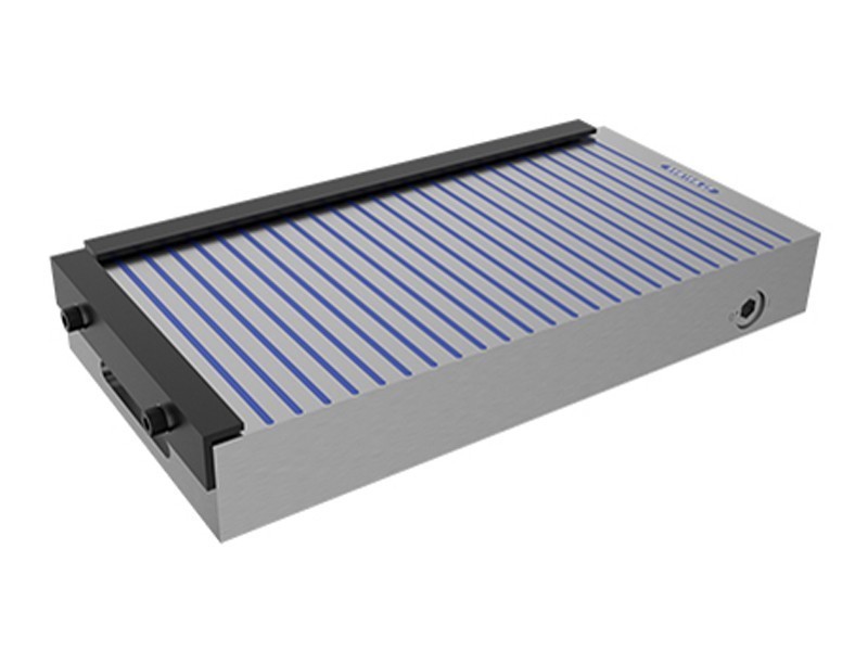

Ahoj kamarádi
občas řeším upnutí divnejch dílků na frézku, většinou je to malé, neforemné, ale má to placatou plochu, máte nějaké zkušenosti s permagem na frézce? Třeba tady je přímo pro frézování, teda na mě je velkej, ale píšou nejmenší 25*25mm pro upnutí. Je mi jasné že nemůžu dát kostičku a najet pěti milimetrama šponu, ale pro rozumný úběr. Co vy na to? Díky
https://www.kovonastroje.cz/permanentni ... l-compact/
Na hobíka to asi jde...

Párkrát jsem použil narex permag 160x400, ani nevím jak jinak bych některý typicky dlouhý tenký věci upnul. Díl jsem ještě vždy ještě pojistil tak, že jsem kolem něj umístil "zarážky" a při pochybnostech jsem použil loctite (který je stejně potřeba pokud upínaná strana není dokonale rovná, magnet by celý díl prohnul).

Používám magnet 150/100 s jemnými poly // 2 mm //.
Frézování čelem jakž takž // plátková 32 max 0,2 mm //. Bokem frézy to jde jenom proti bočním zarážkám - jinak to i 6 fréza odsune.
Ale na zúhlování je to skvělé. Nechávám si na brus jen 0,05, aby zmizely stopy po fréze.
Hodně záleží jak je rovná ta dosedací plocha. Sebenepatrnější nerovnost a upínací síla klesá hodně rychle.

Všeobecne ti odpísať neviem, musíš byť konkrétnejší čo očakávaš, čo potrebuješ. Elektro permanentné magnety na freze používame denne.

potřebuji třeba snížit vložku, 30*30mm výška 4mm, o dva milimetry, to už mám strach o svěrák a nedrží to moc, a na magnetce bych se ubrousil... Pak třeba malý kosoúhlý paskvil, no nakonec jsem ho upnul do prizmatického svěráku, ale taky nic moc. Většinou běžná kostrukční, stačilo by mi třeba dvacítkou čtyřbřitkou brát cca milimetr při posuvu 125mm/s, asi tak. Že je potřeba případně založit, to je jasné, na magnetce to tak dělám. Kluci díky

Na použitie na freze potrebuješ magnet so šachovnicovym polovanim, pretože kus tlačí pred sebou a do strany. Magnetizmus ide bežne do výšky 40-50mm nad magnet, čiže čím menšia hrúbka kusu, tým horšie drží. Lepšie držia nastrojovky ako konštrukčné ocele, dokonca niektoré aj dočasne zmagnetuje (v nezakalenom stave). My máme magnety so šachovnicou 40x40mm a kus 30x30x4 tam veru držať nebude. Najtenšie kusy robíme 80x80x3mm ale to tak, že do magnetu vkladáme ešte lišty proti posunutiu.
Ten tvoj prípad by som ja riešil odbrusenim tých 2mm na magnetke. Na hrubo orvať kotúč a za hodinu musíš mať 2mm dole.
