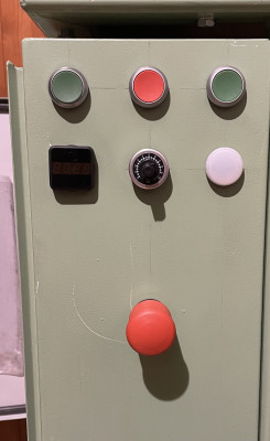

K těm otáčkám :
No občas zapomínám, že ne každý stojí u strojů tak dlouho jako já. K některým měničům existuje prodlužovací kablík k tomu panýlku s displejem a otáčky se dají nastavit přímo na tom panýlku.
Jiný tip : některé měniče mají analogový výstup a dá se na něj "poslat" ekvivalent otáček. Pak by stačil měřák do panelu.

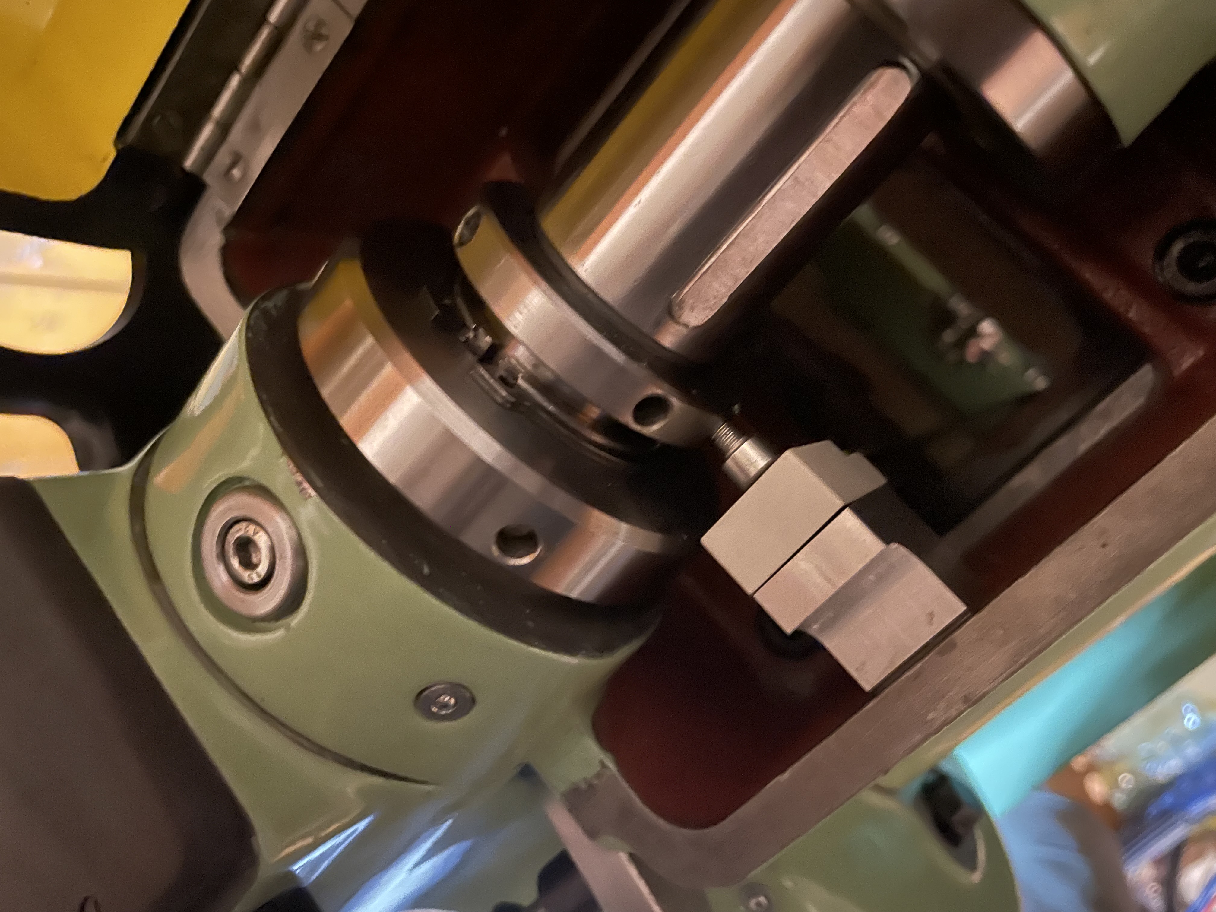

Řeším to teď také. Na přední stranu stolu jsem si z měniče vyvedl ovládací tlačítka a otáčkoměr. Otáčky čtu pomocí indukčního snímače schovaného ve vřeteníku.

No problem s vystupem fm je ten, ze on neukazuje skutečné otacky motoru, ukazuje jake by měly být, pokud teda nema zpetnou vazbu, což u takoveho pidimotůrku mit nebude. A remenice jsou 1 ku 1? Mě teda zajimaji skutečne točky vřetena jine ne. A to splňuje otáčkoměr co capajev okoukal u mě s povolenym copyrightemMarosD píše: ↑14. 8. 2023, 8:17 Milan:

K tym otackam - tak ono so snimacom na vretene je to pomerne ocividne a ja som to chcel tiez povodne tak chcel spravit ))Charon píše: ↑14. 8. 2023, 8:54
Ad ana. vystup z FM:
Kedze som este nikdy na tom sustruhu sam nesustruzil, netusim, nakolko klesnu realne otacky v porovnani s frekvenciou motora. Ak by som pridal k frekvencii nejaku matematiku, kde zapocitam prevod remenic, tak mi to +- realne otacky ukaze. Predpokladam, ze +- 50 ot/min sa dokaze tolerovat. 7seg displej, co mam v plane si dokazem naprogramovat, ako sam chcem.
Len.. srat sa s matematikou + snimat analogovy vystup z menica, to je ovela jednoduchsie odsnimat to priamo, to je fakt.
