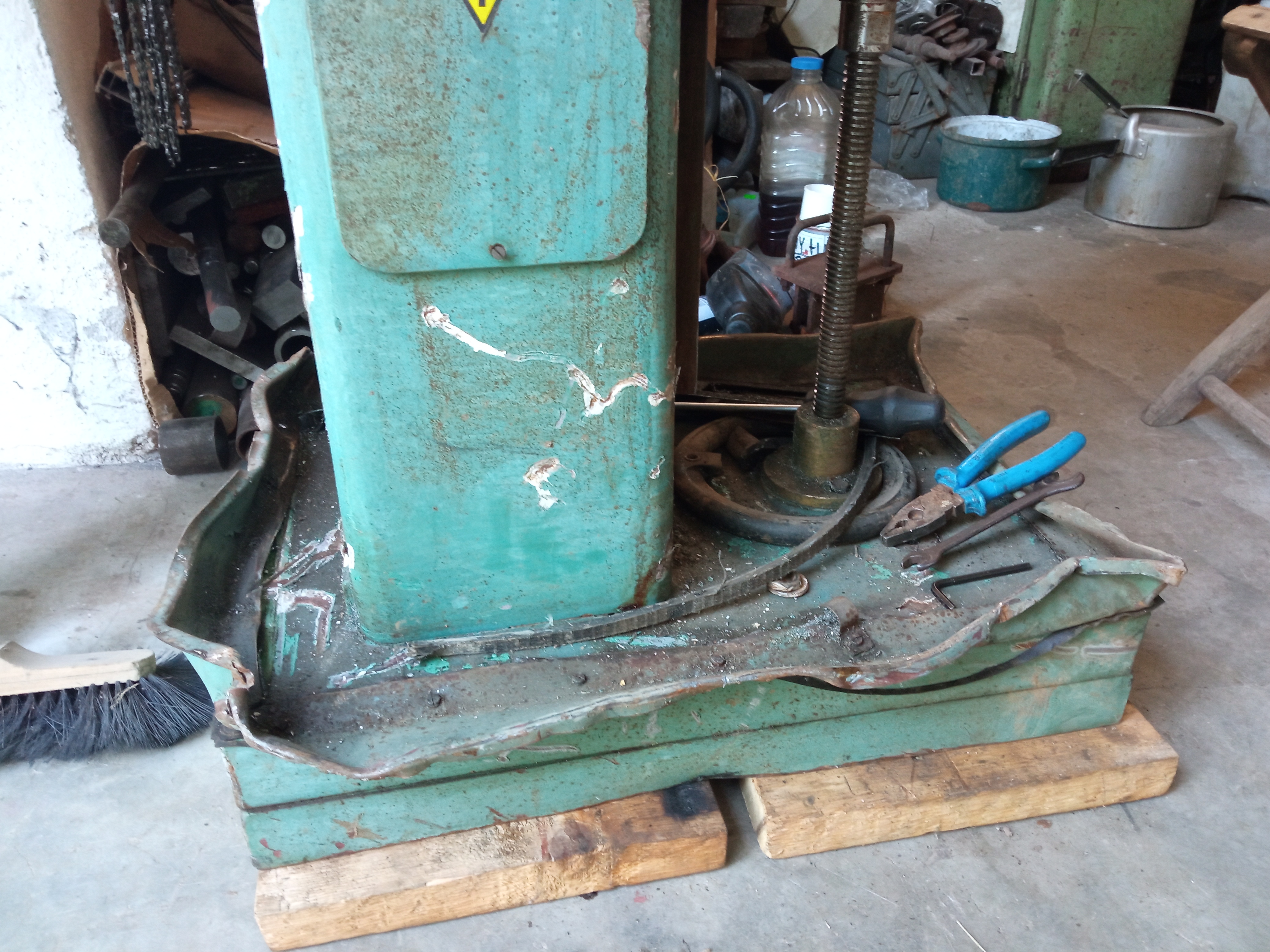

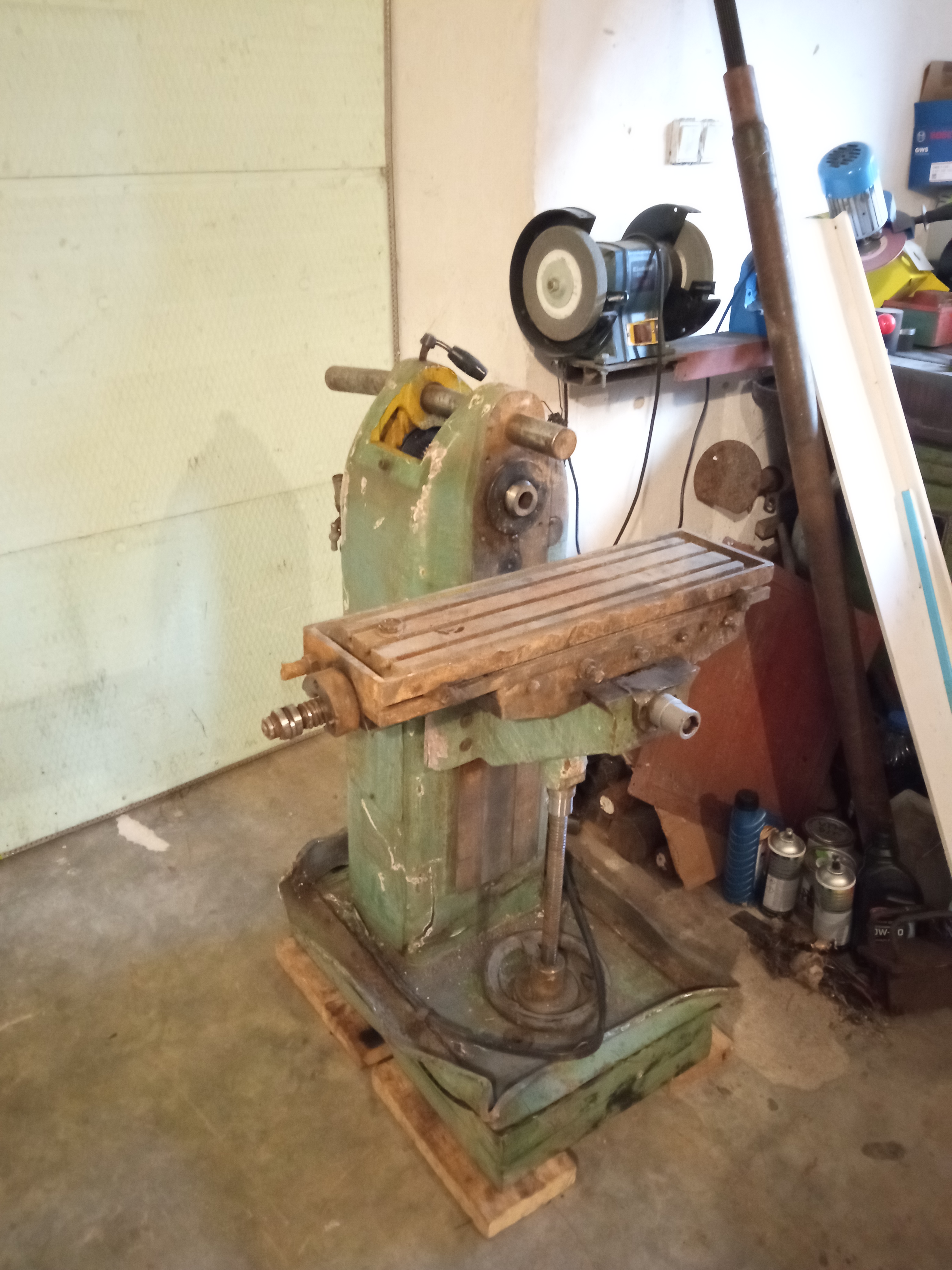

Zdravím, tak jsem byl po nějaké době v kovošrotě a dotáhl jsem od tam frézku fwe16. Docela ji tam dali zabrat, asi ji hodili na zem a odneslo to všechno co se dalo ohnout. Hlavně trapézové tyče. Nicméně se zdá, že by mohla po velké dávce něhy opět dělat radost. Nebyla k ní frézovací hlava. Kdyby jste někdo o nějaké věděl tak napište. Dík.

Prvni foto
Tady je foto
Tady je foto

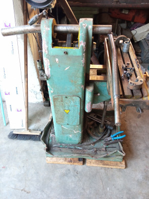

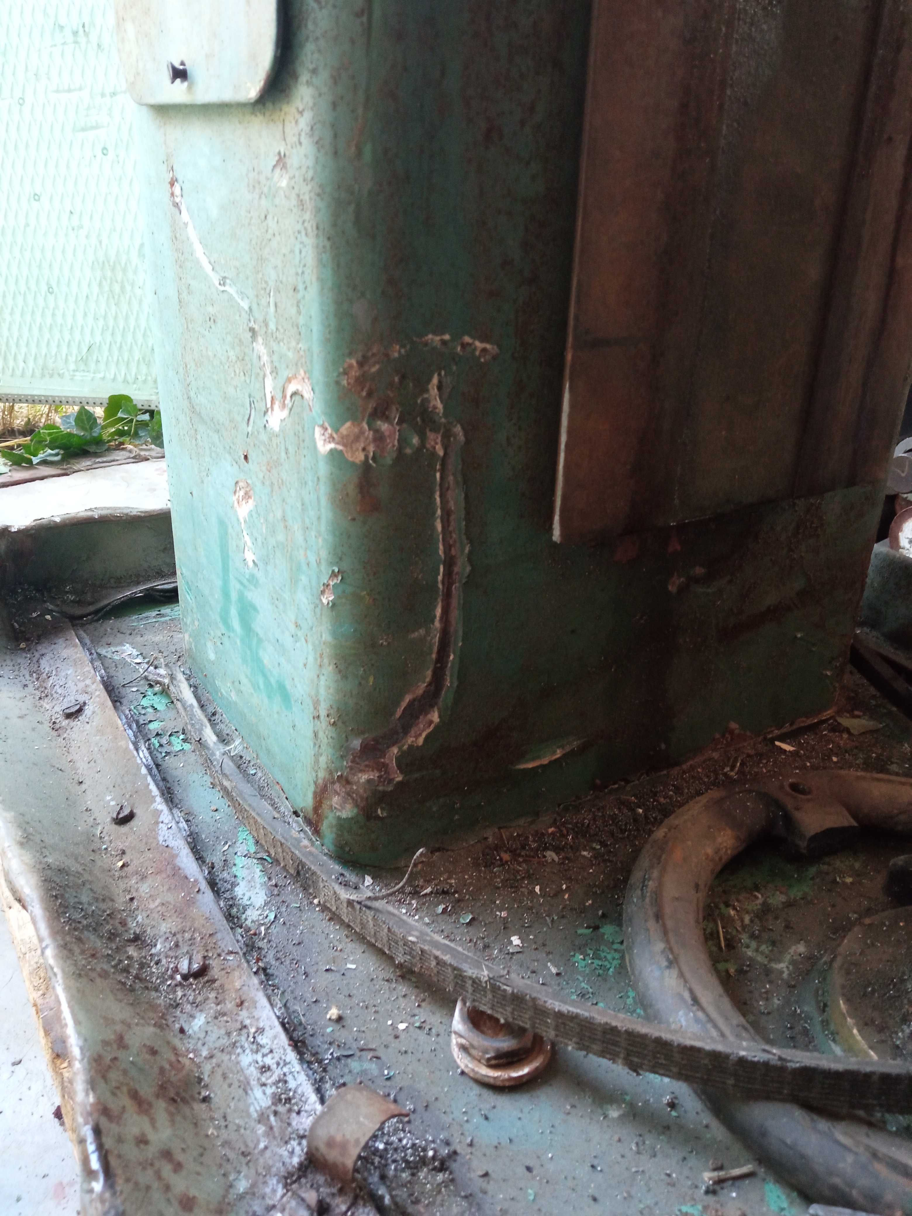

To je dobrá kutilka, ale zdá se mi to, nebo je na boku prasklá?

Reinkarnace píše: 17. 8. 2023, 5:55 To je dobrá kutilka, ale zdá se mi to, nebo je na boku prasklá?
Prasklá není, je poškrábaná od drapáku. Viz foto. Ale dali jí v kovošrotě zabrat... , celkem se divím že přežila.

Další foto

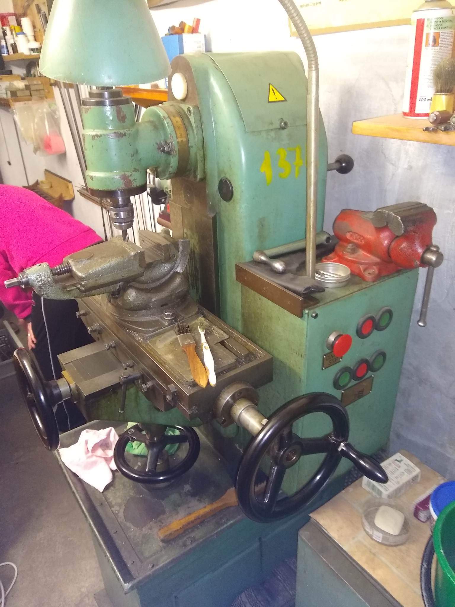

Fidel měl také takovou...
viewtopic.php?p=137826#p137826

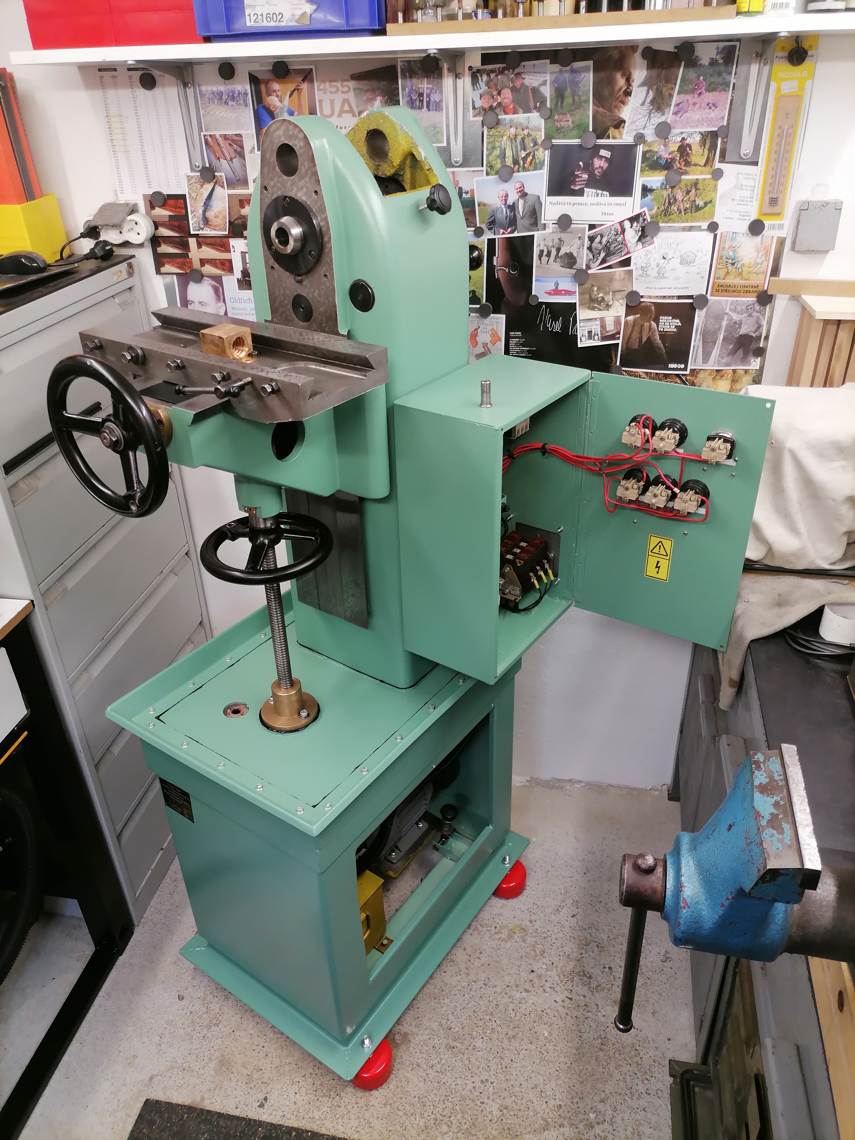

V březnu jsem ji dovezl....byla rozdělamá do šroubku, očištění, otryskalání, stříkání epoxidovym zakladem, tmelení, nástřik plničem, dvousložkový polyuretan v původním odstínu, výměna ložisek, nová elektroinstalace, veškeré drobné práce kolem. Co šlo vyměnit to jsem vyměnil. Na ničem jsem nešetřil ani penězi, ani prací.
Ještě není hotová, předpokládám, že bude tak do týdne. Hodiny nepočítám, dělám to pro sebe. Tohle je foto u původního majitele před nakládkou.
Jasně, stav s Vladzovým je ne srovnatelný, ale chci říct, že když to člověk dělá pro sebe a ne na kšeft, tak je to radost. Jen odvahu se do toho pustit...

Gratuluju, krásná práce. Opravdu pro radost. :D
