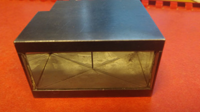

To není středicí optika, ale profilprojektor na srovnání pro broušení radiusů a nebo najíždění souřadnic a měření úhlů.
Dělala to Isoma a používalo se to na Agathonech, Ewagách, Deckelech, a dalších bruskách na nástroje.
Zvětšení to moc nemá (tuším 20x - musel bych se podívat) a správně k tomu ještě patří takový speciální hranolový "zrcadlo" (odražeč paprsku) - ten je pak pod nástrojem, aby se mohlo svítit osvětlovačem zezhora (od tý Isomy) a to světlo netrpělo bordelem pod kotoučem.
Matnice má otáčení točítkem - právě kvůli těm úhlům.
https://www.nielsmachines.com/en/isoma- ... ource.html
Odečítat jde na tom tak maximálně na 0.02 (tj. žádný zázrak) - protože ta matnice je taková opískovaná, takže stín je vždy takový lehce mázlý.
Tady to máš třeba na starý S11 - novější to už neměly, ty už měly optiku s CCD od Sony (na analogový monitor).

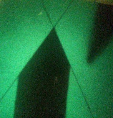

Taky tohle na jedný brusce mám - Doebeli OP125. Je to na broušení kudel. Návod je na tom francouzským webu :-)
Samo, že na tom Doebelim je taky profil projektor a přesně jak píšeš, tak je tam zvětšení 20X. Měl jsem to celý kuchnutý. Zespod svítí přes zelený sklo 6V halogen přes ostří nože do optiky nahoře - ano, trpí to na bordel z toho radeka. Zvedáním, spouštěním "televize" na tom rámu nad stolem si to vyladíš - viz. ten návod. Přes čočky to jde na zrcátko, který to směřuje na zrcadlo vzadu v tý "televizi" - cca 10x15cm a to pak na stínítko - vepředu je v tom hliníkovým rámu klasický sklo a na něj z boku zasuneš dvě plexi, mezi který hodíš tvar nože 1:20 a jedeš podle něj. Docela to používám...
Edit: Musí to být vytisknutý na pauzák, jinak není nic vidět a koukáš přímo do zrcadla vzadu.
Edit 2 : samo 20:1 :lol:

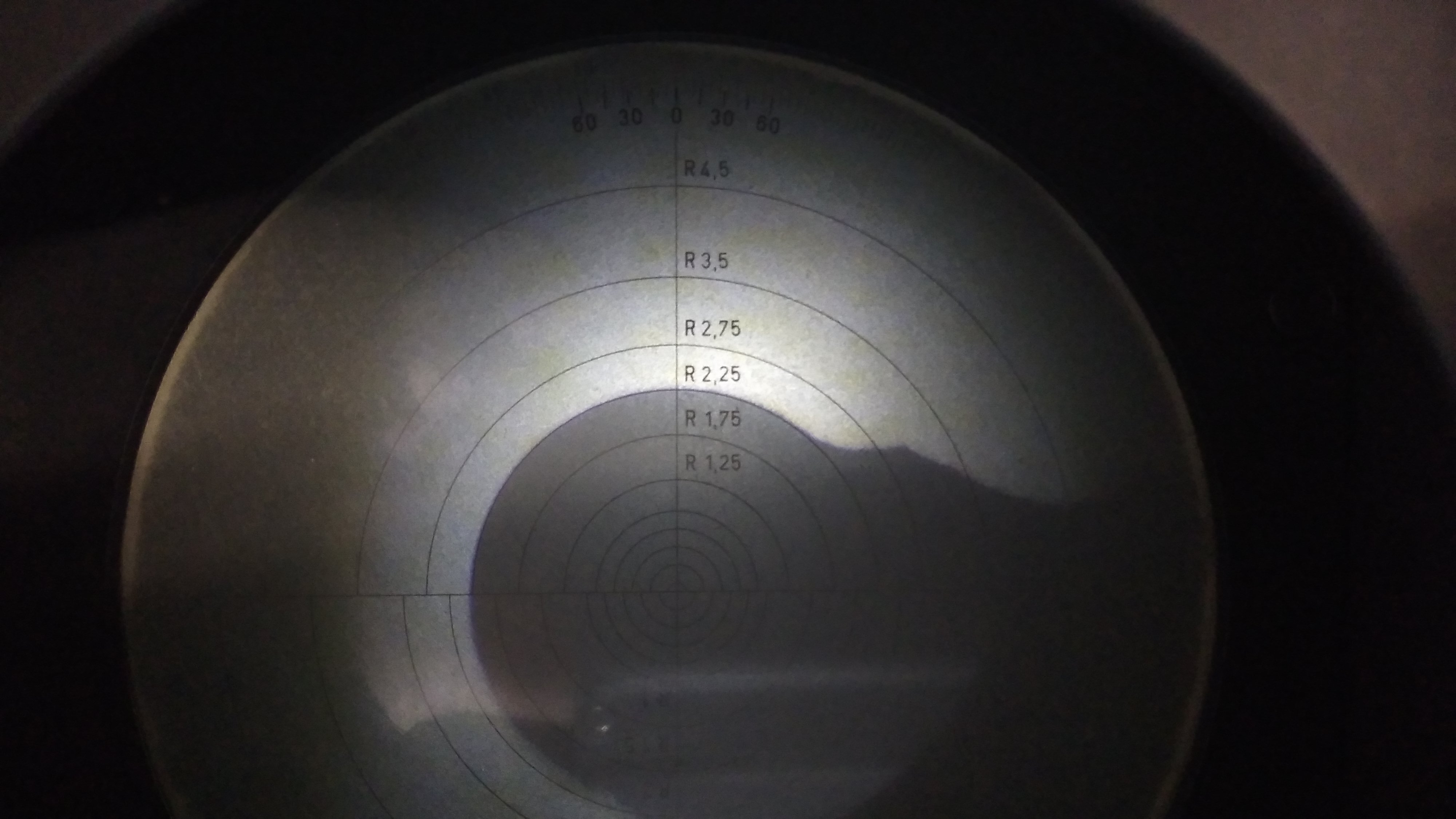

ten stín z tý Doebelli, je dost katastrofický - buď je to nějaký úplně rozxxxxxý a nebo je někde nějaká jiná chyba - podle toho se snažit brousit nějakou kudlu - to je tak možná použitelný leda tak na tvarový nůž na kolíky na hrábě :lol: (ten radius na konci kolíku).

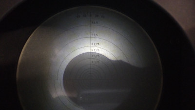

Isoma (tenhle typ) rozhodně není žádný zázrak - ty dvě stovky jsou úplně na hranici možností (rozlišitelnosti) - ne na objektivní a spolehlivý měřitelnosti. Prostě na obecný nedůležitý větší tvary (typicky radiusy) tak nějak ano, na skutečně přesný malý nože, ani náhodou.
fotka narychlo - radiusový tvarový nůž R2.25
no a to "spodní obracedlo osvětlení"

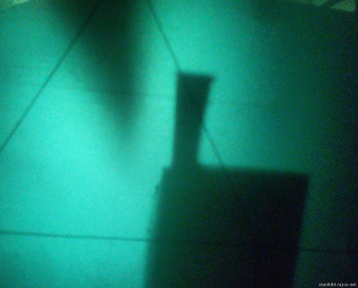

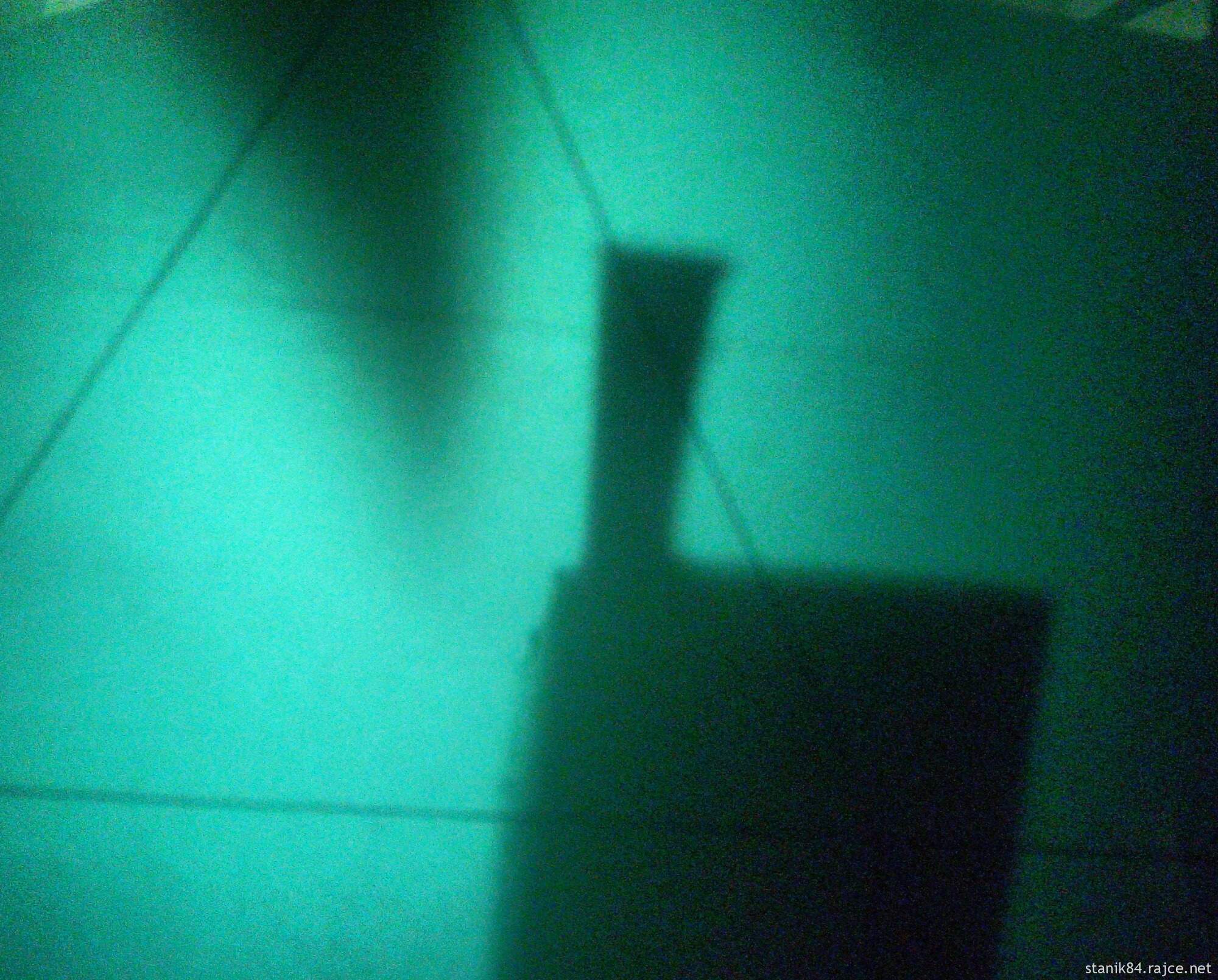

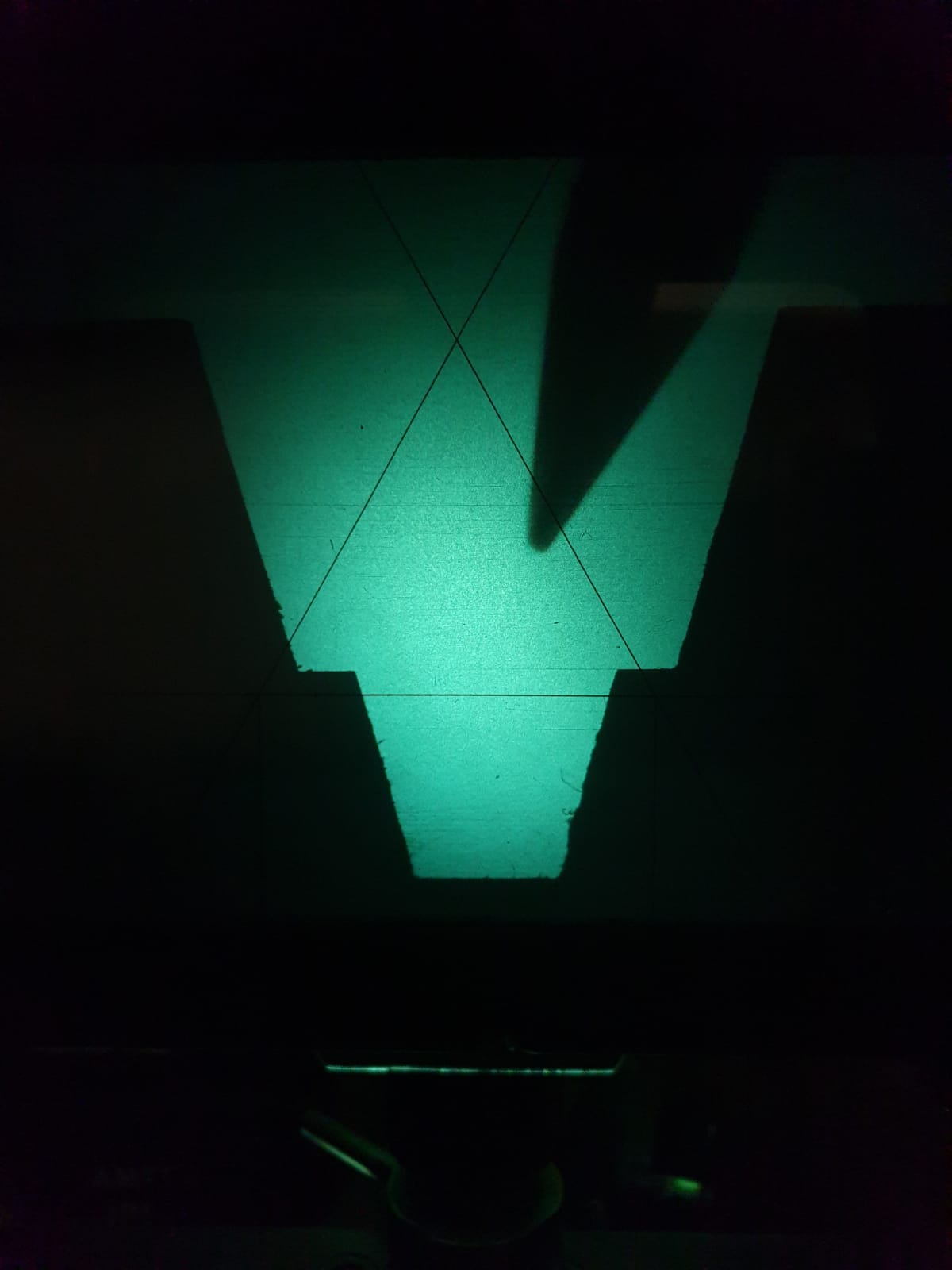

Blbej foťák. Jeden člověk tady mi to říká pořád :) A zhasnul jsem :lol: Docela jsem se těma hráběma pobavil :D
Tak jsem vzal druhej... Kudla na víš co.. .
