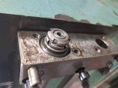

jj, viem, ze koliky su kuzelovite. Kolik na vodiacej skrutke som skusal z oboch stran, ale ani sa nepohne, z jednej strany vyzera ako zalisovany (na druhej je zapusteny cca v 2/3).
Ten "domcek" na pravej strane som oddelil od lozi (su tam dve skrutky a dva tie koliky). Problem je, ze z neho nemozem vytiahnut tyce, drzia akoby zaseknute v loziskach, v domceku.

Nema ten domcek krytku na urovni vodiaceho srobu? Pod nou by mali byt 2 matice. Ked ich povolis, vytiahnes cely domcek. Mam to tak na sm16.
ten závit na víku ložiska posunového šroubu v domečku je 100% kvůli demontáži trhacím kladivem

Pod vickom budes mat asi nieco podobne ako toto:

Vytiahol som krytku v domceku na zavitovej tyci, ale ziadna matka tam nie je, len segerovka
Skusim ju zhodit, ale to mi aj tak nepomoze demontovat domcek z tyci.
Ako inak by mohli tyce "drzat" v domceku?

Ja mam tyc v puzdre. Da sa to krasne a nenasilne odtial vytiahnut.
Dva dni sa serem s tycami a stale ich nemozem zhodit
Uchytenie tyci som rozobral v posuvovej skrini aj v domceku ako sa dalo, a aj tak sa im nechce von. Nedrzi to len olejom/bordelom, skusal som aj kladivo a ani sa to nepohlo.
Neviem, ci tieto "taniere" na tyciach z posuvovej skrine sa maju demontovat, odsroboval som ich, no ani s nimi nepohnem.
Na strane domceku vyzera, ze su obe tyce akoby nalisovane v loziskach.
To je ale hovadina, bud su nalisovane loziska na tyciach, alebo su loziska nalisovane v domceku a tyce len nasunute.
Nemozu byt predsa nalisovane aj na tyciach aj v domceku
Z oboch stran lozisk som vytiahol segerovky, no nic.
Neda sa vytiahnut domcek z tyci a ani tyce vysunut z domceka (a posuvovej skrine)..

presne ako pise qwer. Cely cas predpokladam, ze uz mas domec odsrobovany a vytiahnute koliky.
Domcek je uz "volny", skrutky aj koliky su uz vytiahnute, tyce ho stale tlacia na loze
Tu je vykres (verzia SUI32, ja mam SUI32A), na 32A asi manual ziadny nie je a aj keby, pri tych viacerych variantach, by to aj tak nemuselo presne sediet.
Skusim teda domcek vytiahnut stahovakom.
Ked ho aj vytiahnem, stale mi nejdu tyce a vodiaca skrutka povolit z posuvovej skrine
