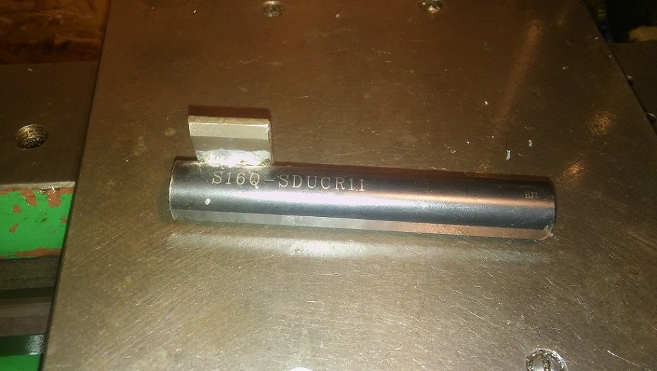

Nejsem si jistý jestli se s tím chci chlubit, toto je ono Chybí tam orovnávač (asi jsem ho zrovna potřeboval jinde) ale jinak je našroubovaný v té horní díře.zverodoktor píše: ↑25. 11. 2023, 12:01Ahoj,

Jsou to starší fotky ještě se soustruhem TOS C40 ale na SV18 používám to samé.
Jo tak to je dobrý nápad s takovým orovnávačem, asi ho udělám podobně dáse stím orovnat jak kotouč tak cigáro bez nutnosti vydělávat obrobek.

Já mám orovnávač do koníka s morsekuželem, ale jakmile bylo něco mezi hrotama tak to bylo dost složitý, ale dalose to taky s max. nasazením sil...

Taky jsem to tak v koniku delal, je to improvizace, ale jde to. Bud jsem si delal pajeny z noze a desticky a nebo pomoci drzaku uchylkomeru coz neni teda moc tuhe.zverodoktor píše: ↑25. 11. 2023, 12:01 ...som videl akurát orovnávanie s diamantom upnutým v pravom uhle v pinole koníka.

Ja som videl na tento účel používať lacnú čínsku vyvrtávaciu hlavičku. Asi by rovnako dobre vyhovela stopka s MK kužeľom nejakého starého výstružníka prevŕtaná priečne.

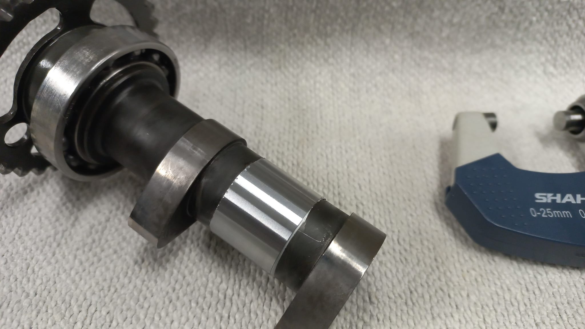

Jinak pridam ted par fotek ktere nejsou moje.
Na nich jeden chlapik s SBMT na SV18 brousil zezadu ulozeni vackoveho hridele mezi hroty a orovnavac ma primo namontovany na hrideli resp. v koniku v ose. To se mi celkem libi, zajimave.
Zdroj bohuzel uz nevim, stahnul jsem si to pred casem z netu pro inspiraci.
Mozna je to nekdo z fora?
- Příspěvky: 3020
- Bydliště: Bratislava
naozaj zaujímavé riešenie. To vyzerá ako odpružený hrot.
