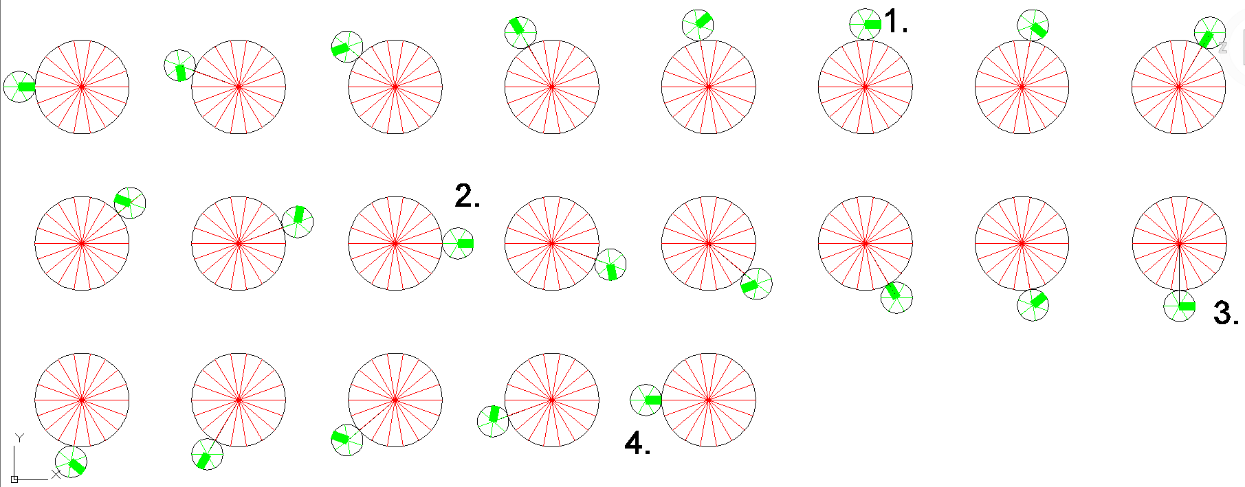

edit: grafické riešenie. kružnica dosiahne vodorovnú polohu značky, ako na začiatku, 4 krát.

Jj, našel jsem si řešení, tak už jsem také prozřel. Že to neni tak easy, jak to vypadá, se dá nejlépe ověřit pokusem se dvěma stejnými mincemi (třeba). Jde o dráhu středu A, ta má ten poměr vždy o jedna větší.
