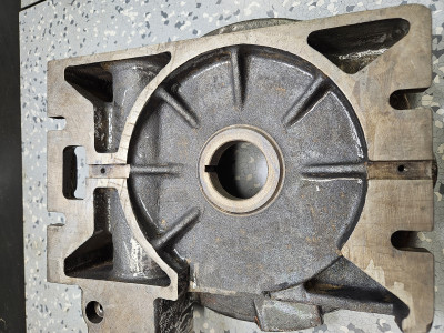

máte někdo zkušenosti s čištěním laserem? Založil jsem nové téma, sice to někde už lehce proběhlo, ale nenašel jsem.
Můj první pokus, díky Pavle, je základna otočáku na fenku, oblitej, barvou, zahumusenej špínou, zaschlé mazivo ve vrstvě větší než malé... Bylo to ve firmě co se tím živí komerčně, za mě výsledek parádní. Funkčních ploch se to netklo, jen okolo, tam kde mělo.

Pokud má pistole 2 zrcátka tak jo .Poznáš to podle toho že laser kreslí třeba ležaté osmičky a různé podobné tvary ,pokud má 1 zrcadlo tak je povrch jakoby pořezaný.Ještě by to mělo umět různé frekvence ,coz je dané výrobcem zdroje.(jsou 3 výrobci)

fmodel píše: 26. 12. 2023, 1:40 Pokud má pistole 2 zrcátka tak jo .Poznáš to podle toho že laser kreslí třeba ležaté osmičky a různé podobné tvary ,pokud má 1 zrcadlo tak je povrch jakoby pořezaný.Ještě by to mělo umět různé frekvence ,coz je dané výrobcem zdroje.(jsou 3 výrobci)
Díky za info, jak to poznám když se nepojedu do číny podívat? Z produktového videa? Díky
Asi se moc údajům v datasheetu věřit nedá...

To jestli to má 2 zrcátka je vidět podle toho jak to bere rez nebo barvu ,problém je jestli ti to pošlou právě s tou 2 zrcátkovou pistolí ,a zdroj ? za kvalitu a rozsah frekvence se samozřejmě platí .
Kupoval jsem kolegovi svářečku má i dvoudrát podávání ,tak že si volíš jakým drátem budeš svařovat ,(má dva samostatné motory) (třeba nerez nebo ocel )a v případě že chceš vařit něco silného tak tam pustíš dva stejné dráty najednou. Zdroj jsem mu vybral Max Photonics protože mám na něj reference z výroby kde jedou ve velkém počtu 24/7 a má pro mě zajímavý rozsah frekvencí.
Z Alíku jsem nikdy tak drahou věc nekupoval,lepší je se dobouchat k výrobci.
