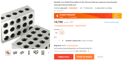

7. 2. 2024, 2:13
EDIT - vypredané, nové už sú za vyššiu cenu....
Ak niekto plánuje kúpu, aktuálne cca 15 € za 2 ks, doprava z CZ.
https://www.banggood.com/sk/Machifit-2p ... 6874233106

412,-Kč
Není to patrné, ale níže má velkými písmeny uvedeno že jde o 2ks
pozor při objednání více kusů, naskočí tam větší poštovný než u jednoho páru.
https://vi.aliexpress.com/item/1005005359913680.html

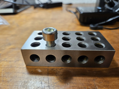

Metrickými jsem myslel 25 - 50 - 75 mm rozměry, ne 1 - 2 - 3 palce :?
Ale moje z ali mají standartní M10 x 1,5 viz fotka :)
Na hobíka to asi jde...

Je to tak, vtedy mali akciu s doručením z CZ. Po vypredaní CZ zásoby tam je už len Čina.

Možná mám jenom špatný den - ale stejně mi to stále vrtá hlavou - mohl by mi někdo z CNC odborníků vysvětlit, CO s. kitánec jako myslel tou větou: "Machifit 2 ks 25x50x75mm Blok 23 dier Párovací blok pre upínanie sústruhového nástroja Presnosť 0,005 mm"? (viz hned první link).
Prostě jak se to na tom soustruhu k tomu upínání těch nástrojů :lol: používá?
Předem děkuji.
Jinak se mi líbí ty hodnocení spokojených uživatelů - jak tou šublerou :lol: zjistili, že ty špalíky s orvanýma dírama po tupým vrtáku jsou v těch 0.005 mm.
