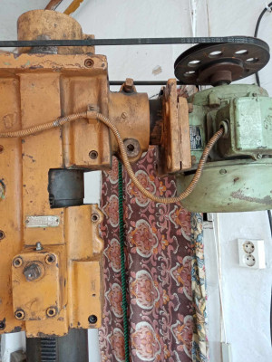

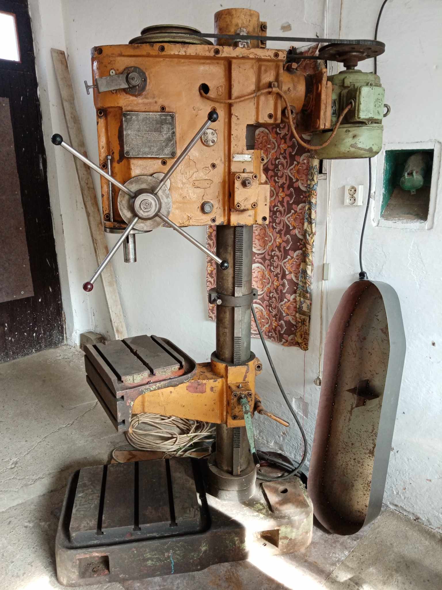

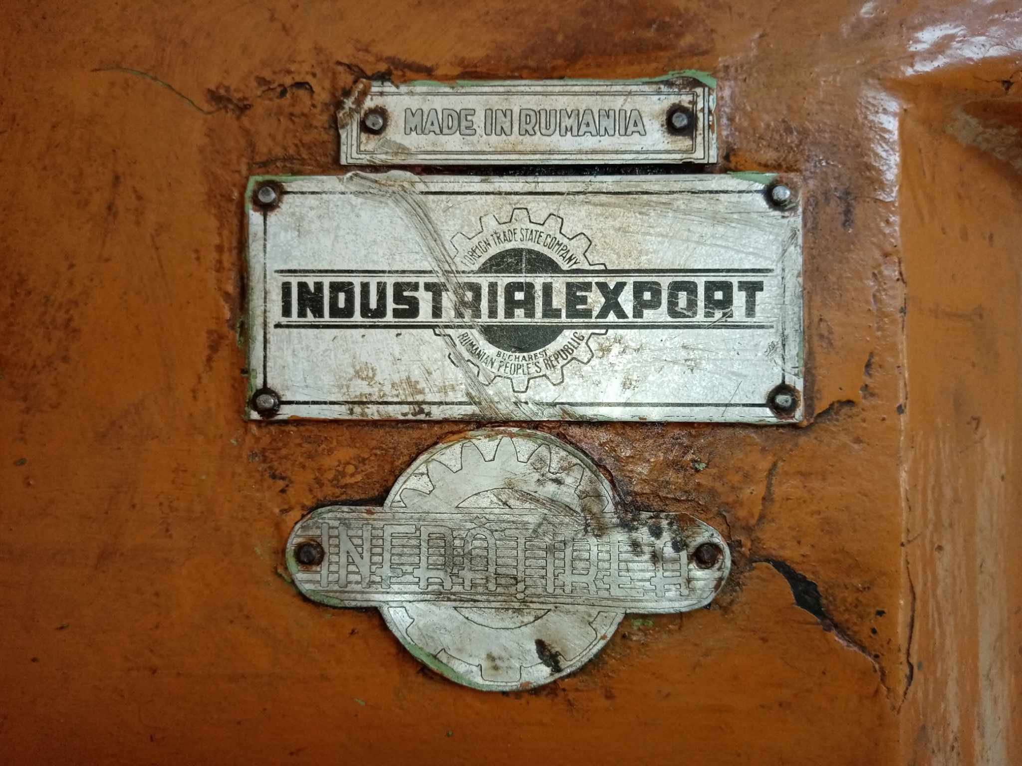

Zdravím pánové. Pořídil sem si sloupovou vrtačku rumunské výroby morse 3. Dokázal by ji někdo identifikovat nebo alespoň přirovnat k nějaké naší české? Dále by mě zajímalo info o oleji. Kde se nalévá, kolik ho tam má být, jaký olej by tam měl správně být? A jak je vlastně řešené to tělo převodovky? Ten blok je na dvě oddělené komory (vrchní, spodní) a olej se dolévá do obou na sobě nezávisle? Napouštěcí otvor nikde nevidím z vrchu. Jsou tam jenom dva olejoznaky. Jeden vlevo nahoře, druhý vpravo dole. Jak to přesně funguje? U soustruhu zapnu čerpadlo a na olejoznacích vidím rozstřik, na vrtačce čerpadlo není takže tady se to kontroluje jak? Při zapnutých otáčkách nebo jsou ty olejoznaky jenom výšková hladina kolik tam má být oleje nebo jak to funguje? Díky moc za rady, sloupovou vrtačku mám doma poprvé tak bych se rád něco přiučil. Hlavně sem si ji dovezl a je tam možná tak 5 kapek oleje tak musím pořešit první náplň, ovšem pokud to někde nepoteče :) Díky Michal

No klon VS20/32 jestli je ta naše původní vzor :lol:
Olej samo jen do půli olejoznaků když stroj stojí, asi cokoli do převodovek s OLJ-46 asi chybu neuděláš, je to bez čerpadlové, jen broděním/rozstřikem. Někde budou nalejvací šrouby, nemusí být zvrchu, bokem stačí. A tipnul bych že na vrchu posuvové ho vidím.

Strojní olej alespoň do půlky spodniho olejoznaku. Ten horní je pro kontrolu mazání, po spuštění vrtačky by se tam měl po chvíli objevit olej. Uvnitř je čerpadlo, které dopravuje olej nahoru.

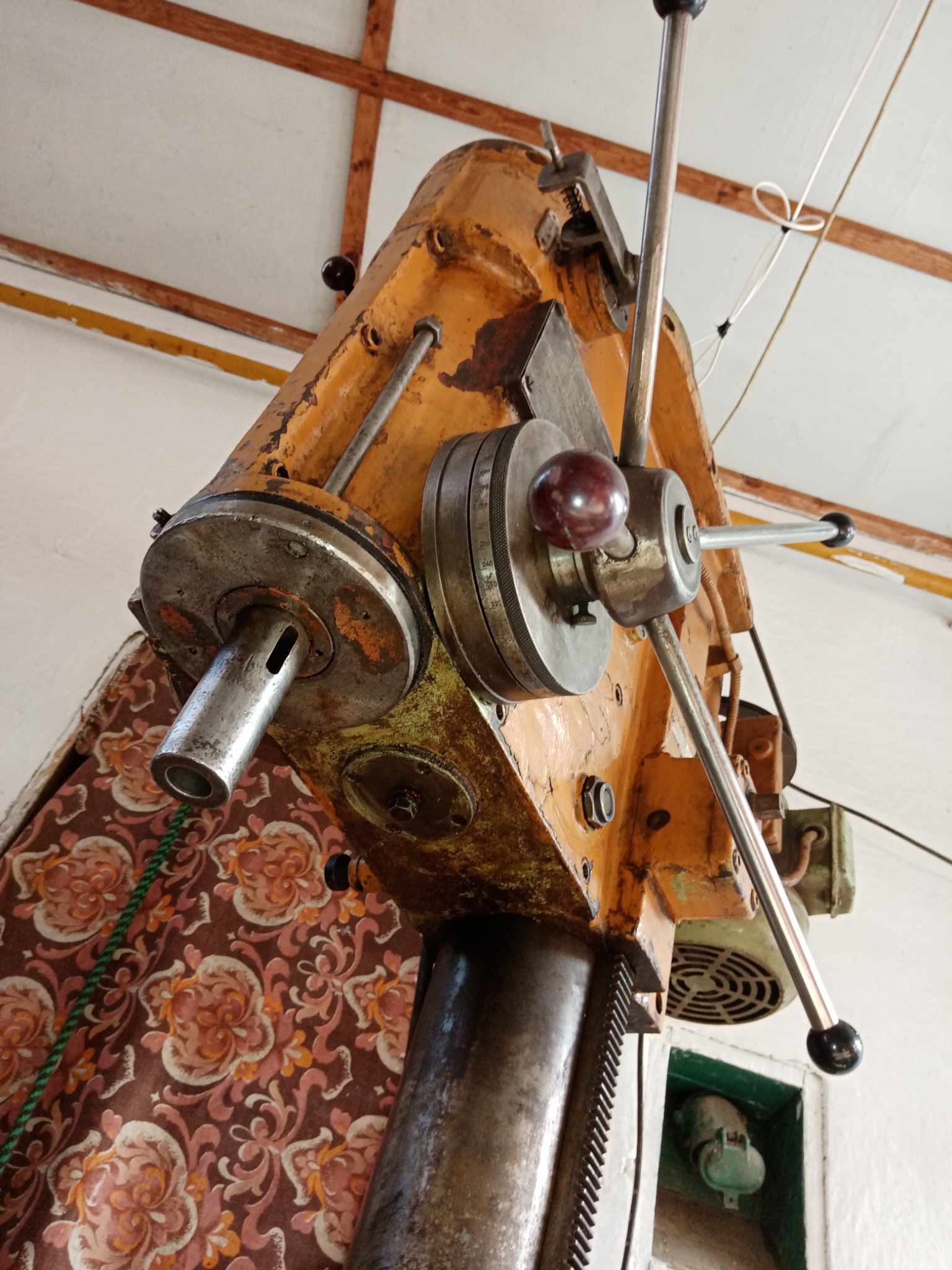

Tudy by se měl dolévat olej.

Jo máš pravdu, není to na 8 hodin denně. Ano na tom víku posuvu je to napouštěcí šroub. Je na něm dokonce napsané oil. Bylo to zatřené barvou. Přetěsnil sem olejoznaky s vypouštěcím šroubem a nalil ten olej PP80. Olej to vytlačilo nahoru, pozkoušel sem všechny otáčky a posuvy. Všechno funguje jak má. Celkově ta vrtačka ztichla. Před tím to byl rámus když to bylo na sucho tak sem rád, že stačil nalít olej a není tam nic vysypané. Ale našel sem i důvod proč tam olej nebyl. Netěsní to víko posuvu, kape ze spodní strany. Takže ještě přetěsním toto a mělo by to být ok. Doufám, že se mě něco nevysype když odmontuju to víko s tou pákou posuvu. Jinak díky za info. To forum tady je dobrá věc :)
