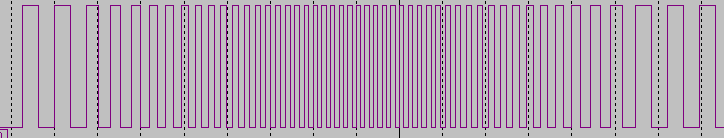

Jeste ja.
S temi motory je to asi tak: kazdy ma nejakou schopnost rozjezdu
z nuly, rika se tomu StartStopova rychlost, nebyva velka, a zavisi taky
na hmote, ktera je pripojena k motoru. Pres tuto rychlost se uz musi
pouzit rampa, jinak by se: krokovy motor utrhl ze synchronizace,
servo vetsinou prekroci povoleny proud, driver rozsviti led fault,
a stoji taky. Proto s tim musi pocitat ridici jednotka, a pulsy posilat
rozumne, zadny burst. Obrazek napovi, jak typicky vypada clk.
Zastaveni na fleku, natoz reverzace neni mozne, taky by se toporila
mechanika, sleduj proud motorem furt a s rychlou odezvou.
Jeste je rozumne, kdyz driver ma ten signal fault taky na nejake svorce,
aby se to dalo pripojit k ridici jednotce, aby se o tom dozvedela,
a neobrabela dal.
Pavel

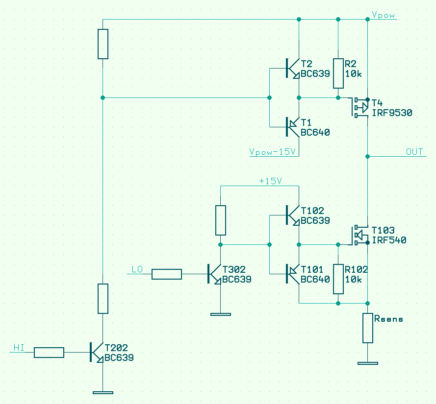

Jeste ja:
Ja bych tam dal drivery se schopnosti dat 1A, a vycucnout 2A, (IR2184)
ale kdyz setris, tak tam dej aspon emit.sledovace, tak asi nejak - obrazek. Ale vyjde to velke.

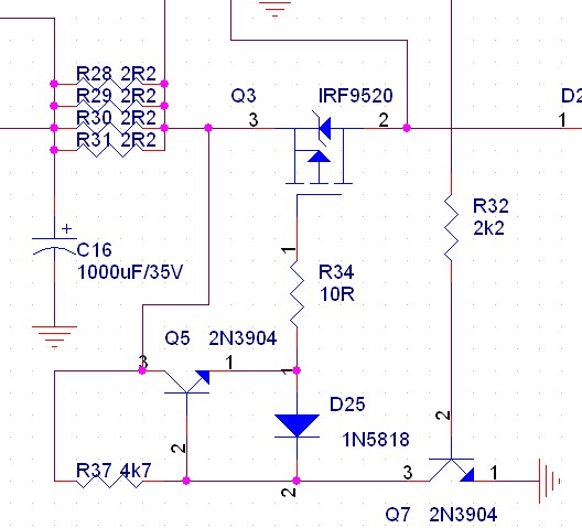

No ja nevim, kdyz zatahne Q7, tak vycucne pres D25 rychle Gate,
a Q5 se vypne, ale kdyz bude napeti Vpow vetsi nez 20V, tak Ugs
bude vetsi nez povolenych katalogovych 20V. Asi by mel byt v kolektoru
nejaky odpor a na Gate-Source 15V zenerka.

Toto buzeni bylo s impulsniho založního zdroje, ale to samé je analogicky použíté v buzení toho driveru, nic méně na gate příjde 12V, ze separátní větve 12V ) Jen jsem nedavno kamaradovi posilal screenshot, tak jsem ho pouzil pro ilustracipavel-gravos píše:No ja nevim, kdyz zatahne Q7, tak vycucne pres D25 rychle Gate,

V teto scheme tam bylo 15V a mereni proudu se provadelo v kladne vetvi Na tom driveru merim proud v zaporne vetvi a odpory jsou vyrazne mensi jak 2R2 ))
