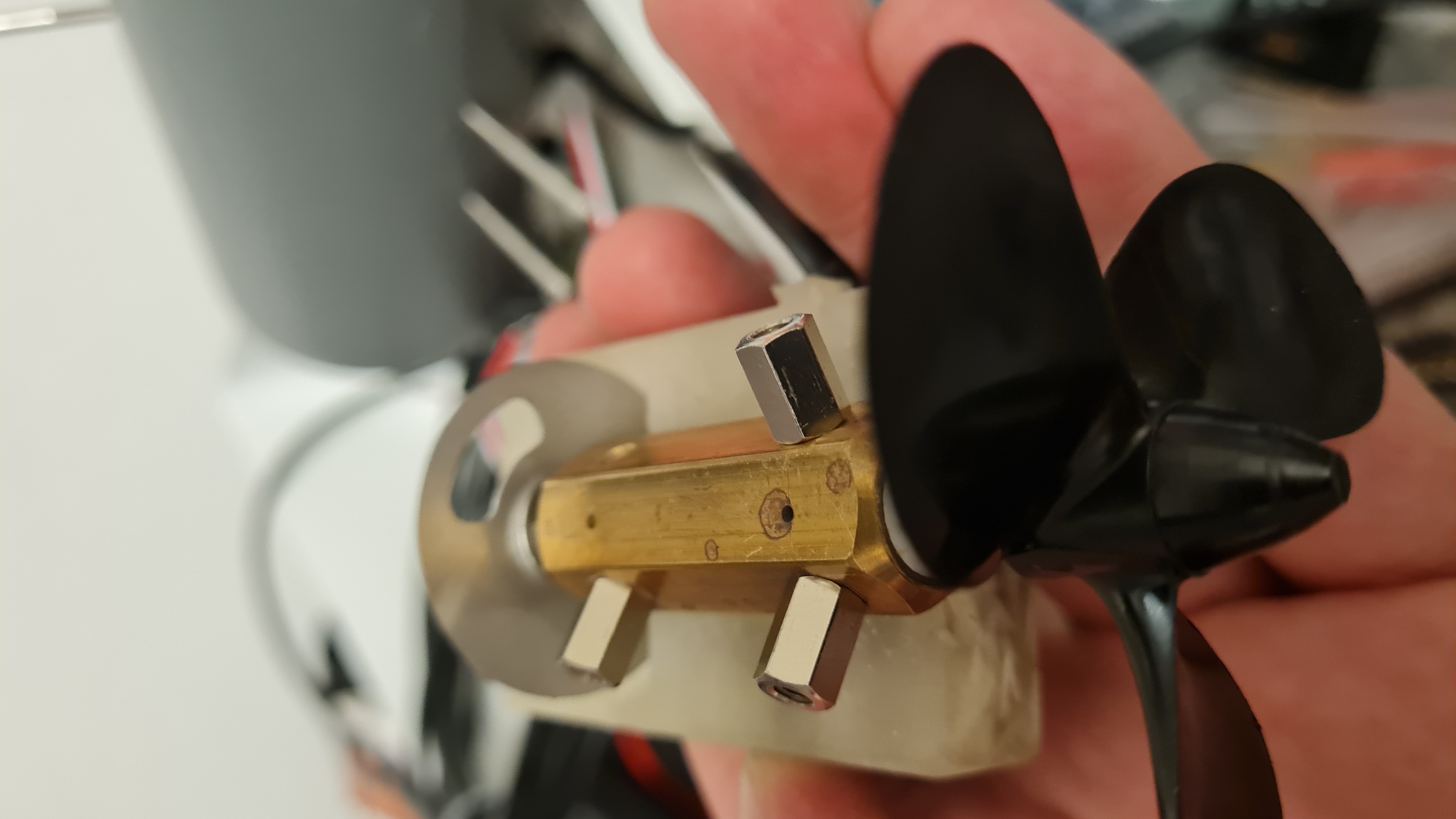

Dik za radu, vazim si ju! Mojimi kriteriami vyberu elektromechanickeho enkodera kombinovaneho s tlacitkom boli/su:
- vyuzitie tlacitka nie len ako potvrdzovanie v menu ale aj zapnutie (ON) pocitaca tym istym tlacitkom - zapojenie kombinujuce tlacitko, dve shottky diody, dva MOSFETY (P a N v jednom puzdre), nejake odpory. Vysledkom je, ze jedno tlacitko dokaze zapnut pocitac (ako spinac je pouzity P MOSFET) a byt aj sucastou ovladania. Vypnutie (OFF) sa deje uz SW. Vyhodou je nulovy odber zariadenia pocas yvpnutia. Akykolvek obvod spotrebuvavajuci energiu aj pocas vypnutia prinasa problem s vybitim akumulatora. Akumulator ma totiz ochranny obvod proti vybitiu. A ak sa ten aktivuje, tak je nutny manualny reset obvodu tlacitkom a to vyzaduje otvorenie celeho vodotesneho puzdra...
- optimalizovat spotrebu el. energie. Pre opticky snimac potrebujem napajat dalsiu LED. Avsak toto kriterium by sa dalo ozeliet v stave zapnutia. Problemom je vsak spotreba LED v stave vypnutia pocitaca. Tu by bol moznym riesenim asi samostatny blikac pre LED s "rozumnou" striedou a frekvenciou zapnutia LED - znizenie spotreby LED aby akumulator prezil aspon rok bez dobijania a zaroven niekolko tyzdnove vypnutie nesposobovalo jeho pozorovatelne vybitie. Toto bude potrebne detailne premysliet.
Na zaklade uvedeneho by som sa este raz skusil vratit k elektromechanickemu rieseniu. Ak mate niekto skusenost s uvedenym typom utesnenia hriadelky, tak kazda rada je vitana. Hlavne tie, ktore by odkazovali na uz vyrabany komponent/ zostavu v rozumnej cene.
PS: Opticky snimac uz pouzivam v senzore merania preplavanej vzdialenosti: 40kHz blikajuca infra LED voci dvom IrDa snimacom, infra luc prerusovany nerezovou clonkou a cele zaliate v epoxide - vid foto. Ako pozeram na foto, tak menim popis snimaca z prototyp na proof of concept:)

Pouzitie 4mm hriadele pramenilo z mojch zasob. Planoval som len prelestit AISI 316 tycku pridavneho materialu na TIG zvaranie. Ale je jasne, ze 3mm je z pohladu tlaku a kompenzacnej pruziny lepsia volba. Pridavny matros pre TIG sa robi v priemere 3,2mm. Mozna tie dve desatinky nebudu na zavadu - skusim otestovat. Ta pripomienka s dvoma kruzkami (bahnovka) ma velmi povzbudila. Na mojich Ikelite foto puzdrach som vzdy videl len jeden kruzok a myslel som si, ze na co to budem komplikovat. Ale to bude asi tym, ze kto by uz isiel fotit pri viditelnosti do 30cm. A orientacne plavanie pod vodu sa realizauje vo vodach s nizkou dohladnostou, sposobenou roznymi necistotami.
Alesi, videl si niekde seriovo vyrabany komponent (nerezove telo s o kruzkom, ine) pre utesenie napr. tu spominanej 3mm hriadele? Najradsej by som ho nakupoval, ak bude v prijatelnej cene.

Dělá se toho spousta, namátkou třeba https://eocean.eu/en/do-it-yourself/24- ... utton.html
Výrobci zakázkových pouzder pro foťáky si to většinou nedělají sami, ale nakupují hotové a pak to "jenom" poskládají. Těch subdodavatelů pro potápěčské vybavení je docela dost a lidi z toho vyrábějí pěkné věci. Dělají se i otočné přepínače, inkrementální snímače, ale zkušenost nemám, já ty nakupované nepoužívám. Všechno se to v téhle velikosti těsní přes o-kroužky. Na lodní hřídele jsou pak keramické ucpávky (ceramic mechanical seal), ty fungují dokonale, ale to je na tvé potřeby asi už moc humpolácké.
