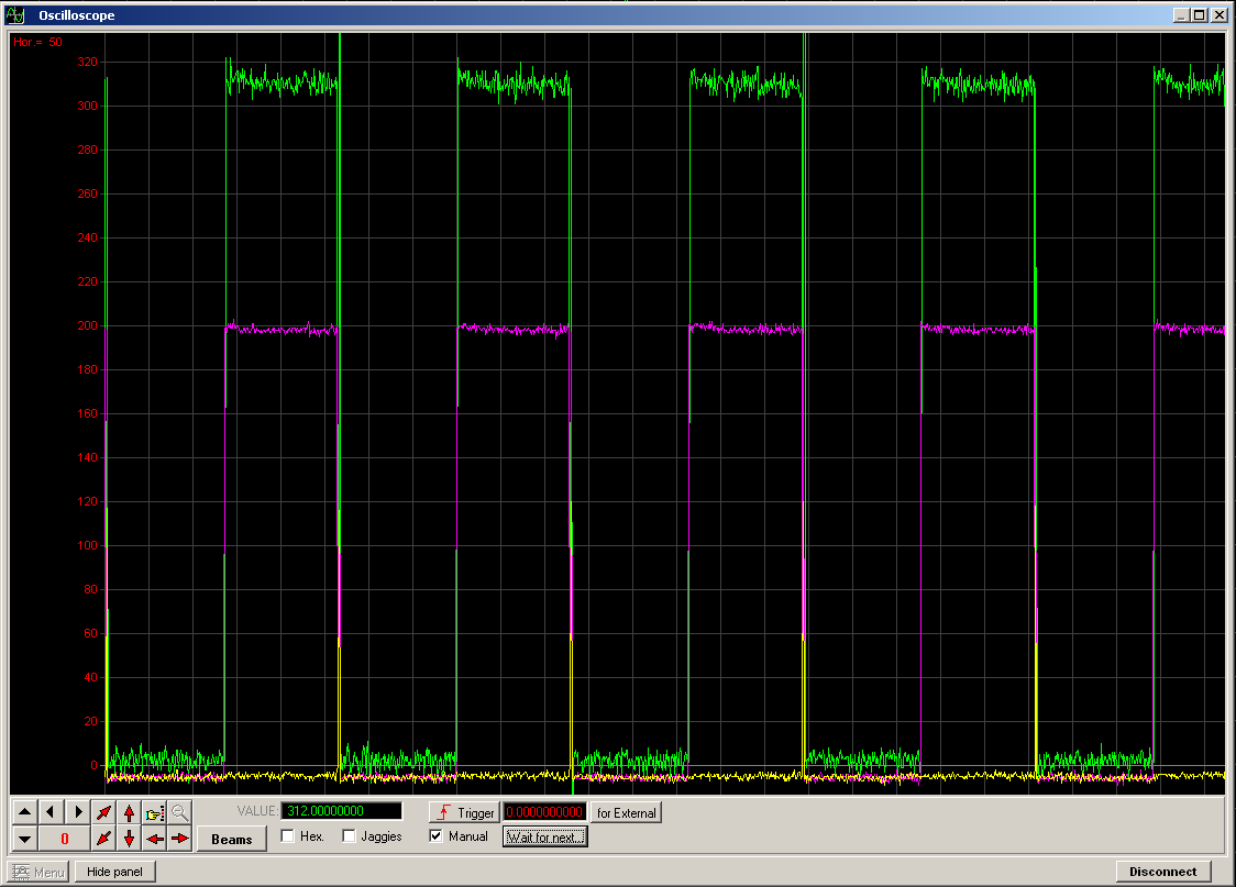

Tak uz jeden H-mustek funguje. V priloze je prubeh pro spinani 12V do odporu 10R.
Prevodnik jede 0.25MS/s (kazdy kanal), zelena je proud, fialova a zluta napeti na na svorkach. Perioda je 1ms (mezi pulzy se prenasi seriova data do PC, takze strida je daleko mensi).
Sum nevypada zas tak zle (asi 50mA, merici rozsah je 10A), pro napeti je to jeste lepsi (rozsah 100V). Navic je spousta prostoru pro filtrovani.
Zkusim pripojit motor a zacit resit PWM.
