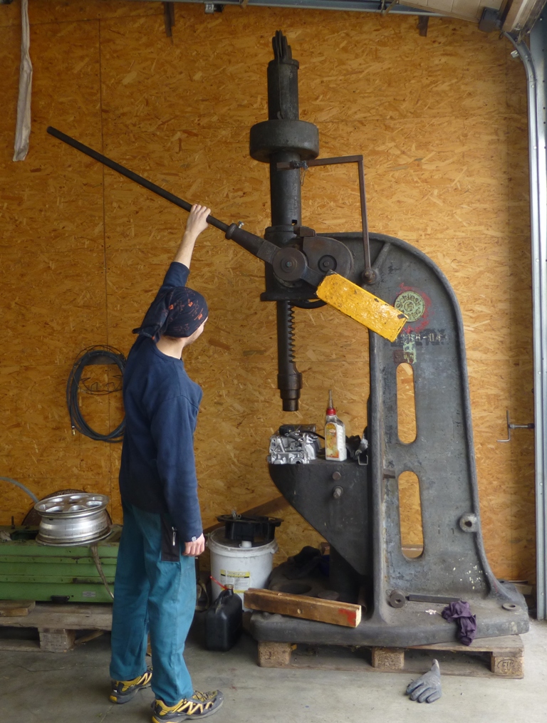

myslím, že by se mělo vycházet z účelu použití, C tvar je vhodný pro rozměrnější dílce, H tvar díky bočnicím /sloupům/ má přístup pouze zepředu nebo zezadu. a co se týká lisovací síly, tak mnoho nezáleží na tvaru stojanu, východoněmecký erfurt řady pye končil někde na 160 tunách, žďas končil na 400 tunách , všechno na tvaru stojanu C. u výstředníkových lisů ex šmeral (myslím brno nebo trnavu) končila lisovací síla také u 400tun na C stojan.
H tvar stojanu se používá u lisů, které mají velkou plochu stolu - karosářské. ale tam končí lisovací síla někde na 1000 tunách, počítáno síla beranu + síla přidržovače nebo u lisů, kde vznikají velké rázy (vřetenové lisy)
