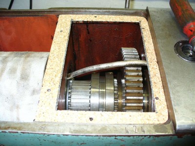

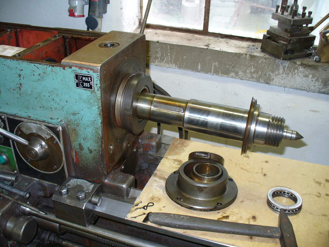

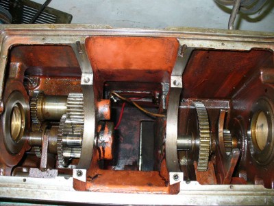

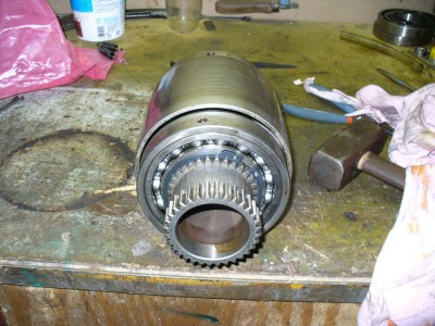

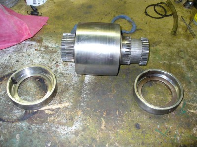

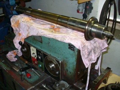

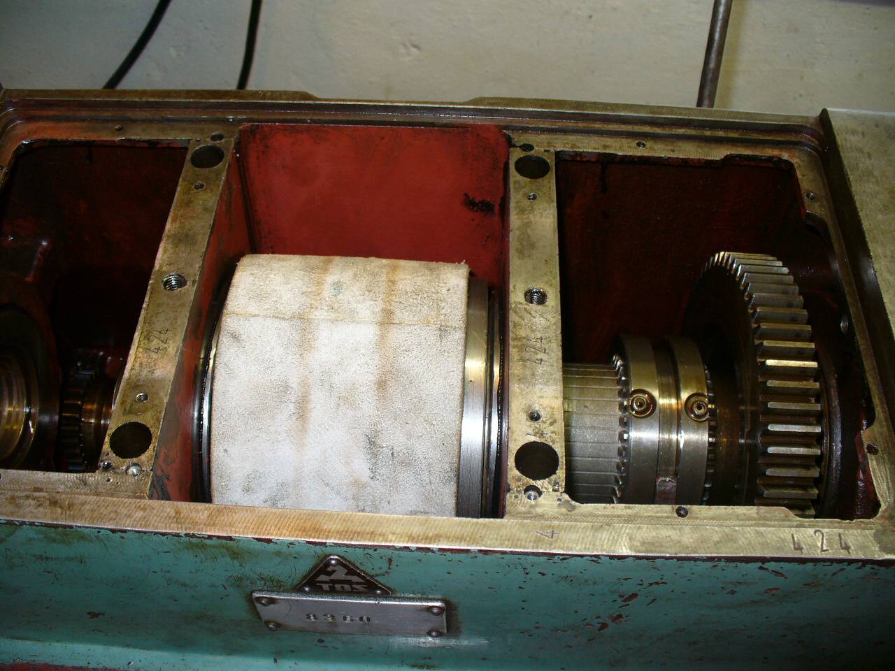

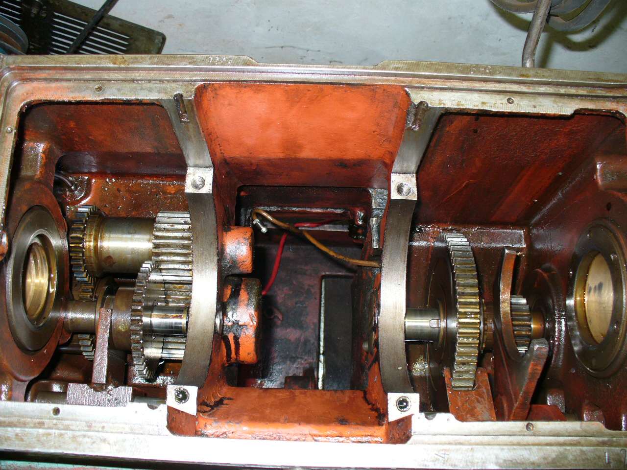

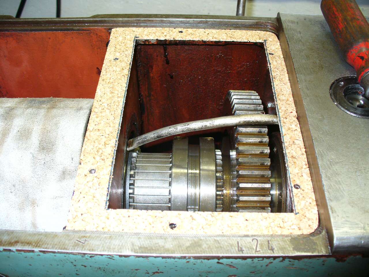

Abych jen neteoretizoval tak přikládám pro inspiraci pár fotek když jsem to měl rozhozené.Vřeteno jsem měl rozdělané asi pětkrát z důvodu různých závad .
Vysypané rad. ložisko,neodtékající olej z obou komor,zacpaný kanálek vedoucí z ložiska do olejoznaku.,roztžený řemen atd
Když nad tím budu přemýšlet logicky,tak mě holt vyjde,že vždycky bude chyba v něčem co se pohybuje a tedy i opotřebovává,vydřené kluzné ložiska není žádná exotika .To co Vašku píšeš s těma trubičkama je sice pěkný,ale pokud tam jsou Xlet a nehýbe se s nima tak si myslím,že by tam problém být neměl.Na těch radiálních si myslím,že taky ne ,ale může být zacpaný ten odtok ,na jedné fotce je vidět labyrint i díra odtoku,ale je docela velká
Je pravda že Džordž nenapsal přesně odkud to teče,podle slov hádám zepředu a zezadu .takhle budem teoretizovat
fotky jsou z RA ale R má podobný vnitřek.

Teoretik také nejsem, na SV 18 jsem se vyučil, poté dlouho dělal a SV18RA mám i doma
Samozřejmě může být problém i s tím odtokem, to jsem také zapoměl připomenou, ale přicpané trubičky jsem už také nejednou viděl a pokud se najde dobrák, který tam naleje ledacos, tak by jsi koukal co tam může být a zjistit to jde rychle, sundat kryt a podívat se jesli nějaká dírka není přicpaná, odtoková nebo přívodní a tudíž by mohl olej více stříkat právě na ložiska. A pokud se bavíme o těch krajních ložiskách, tak dírka pro ně je hned ta první od olejoznaku a přicpané bývají až ty další. A nebo to může chtít celé jenom seřídit, ale s tím, že by to mohlo být vylágrovanými ložisky jsem se ještě nesetkal. Navíc špatná ložiska poznáš dříve podle sluchu a nebo podle drnčení při záběru.
Pokud píše, že to vytéká na obou koncích, tak mě to vede s spíše k tomu, že předešlého majitele netrápil vytékající olej a nebo to někdo před prodejem seřizoval a toho oleje tam jde prostě moc a pod víky na koncích vřeteníku jsou otvory kterými přebytečný olej odtéká volně ven.
Nyní toho asi více nevymyslíme, další krok musí udělat George a poreferovat, co se kde děje nebo neděje, samozřejmě by měl přesně určit kde olej vytéká, zda těmi otvory za labyrinty nebo jinde a podívat se do těch domků, protože tam bude na 99% zakopaný pes

Mám sundané ty kulaté kryty ze předu a zezadu (musí to téct ven přes ty labyrinty). Čerpadlo jsem právě měnil bylo tam 110W, já tam dal opticky shodné 120W (maže to jako divoké v olejoznacích se to úplně vaří). Olej je správný co do toho patří. Také mám sundané ty litinové domky kolem řemenice.
rozebrané domky (je to dost podobné jako RA) vřeteno a jeho vyndání bude stejné:
http://img5.rajce.idnes.cz/d0506/2/2776 ... G_2566.JPG

Nikde tam nejsou vidět ty mazací trubičky, které mají trčet od olejoznaku do těch domků, tam nebyli nebo jsi je vyndal? viz foto Tumlik - odkapavací trubička
Podle toho místa výtoku to opravdu vypadá, že tam jde moc oleje přes tu trubičku. Pokud tam ty trubičky nejsou, tak tam toho oleje musí být strašně moc a musí to téct.

U SV 18 R, jsou usazeny v domcích, takže jsou vymontovány s domky a jak jsem zjistil byly silně přicpány silikonem v místě napojení na skříň (olejoznak). Konce těch trubiček nejsou rozmáčknuty, jsou volné (mají plný průměr).Vasek píše:Nikde tam nejsou vidět ty mazací trubičky, které mají trčet od olejoznaku do těch domků, tam nebyli nebo jsi je vyndal? viz foto Tumlik - odkapavací trubička

U SV18 jsem domky nikdy nerozdělával, tak mi uniklo, že trubičky jsou v domkách. Každopádně bych všechno pořádně vyčistil včetně všech dírek na trubičkách a dle úvahy bych ten konec zploštil nebo to můžeš dát zpátky bez zploštění a uvidíš co to udělá.
