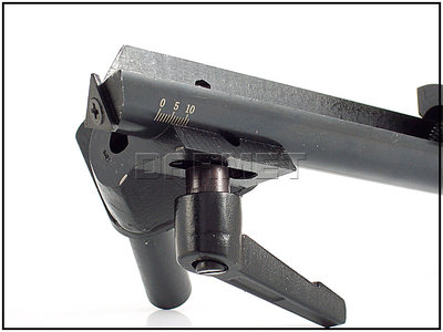

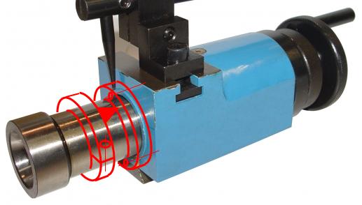

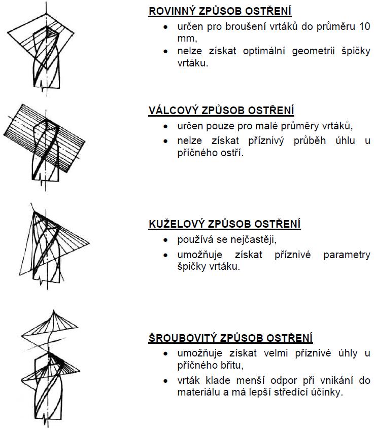

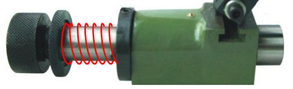

Řešení broušení vrtáků a to s hřbetem do šroubovice mě zaujalo toto https://www.youtube.com/watch?v=k9G3OSiTv5s" onclick="window.open(this.href);return false; narozdíl od originálního přípravku "Twist Drill Sharpening Attachment" - netuším jak ho nazvat česky, kterým se (jestli si to dobře představuji) dosáhne hřbetu do kužele. Napadlo mě, zda by šel tento vačkový systém naimplementovat na příslušenství hlavu pro broušení fréz Jeden kroužek s "axiální vačkou" přišroubovat z čela odlitku hlavy a druhý s hroty jako objíku přitáhnout k vřetenu. Z druhé strany na vřeteno nasunout pružinu (u odlitku nejaké axiální kluzné ložisko - v podstatě teflonový kroužek aby pružina nezadrhávala o hlavu).

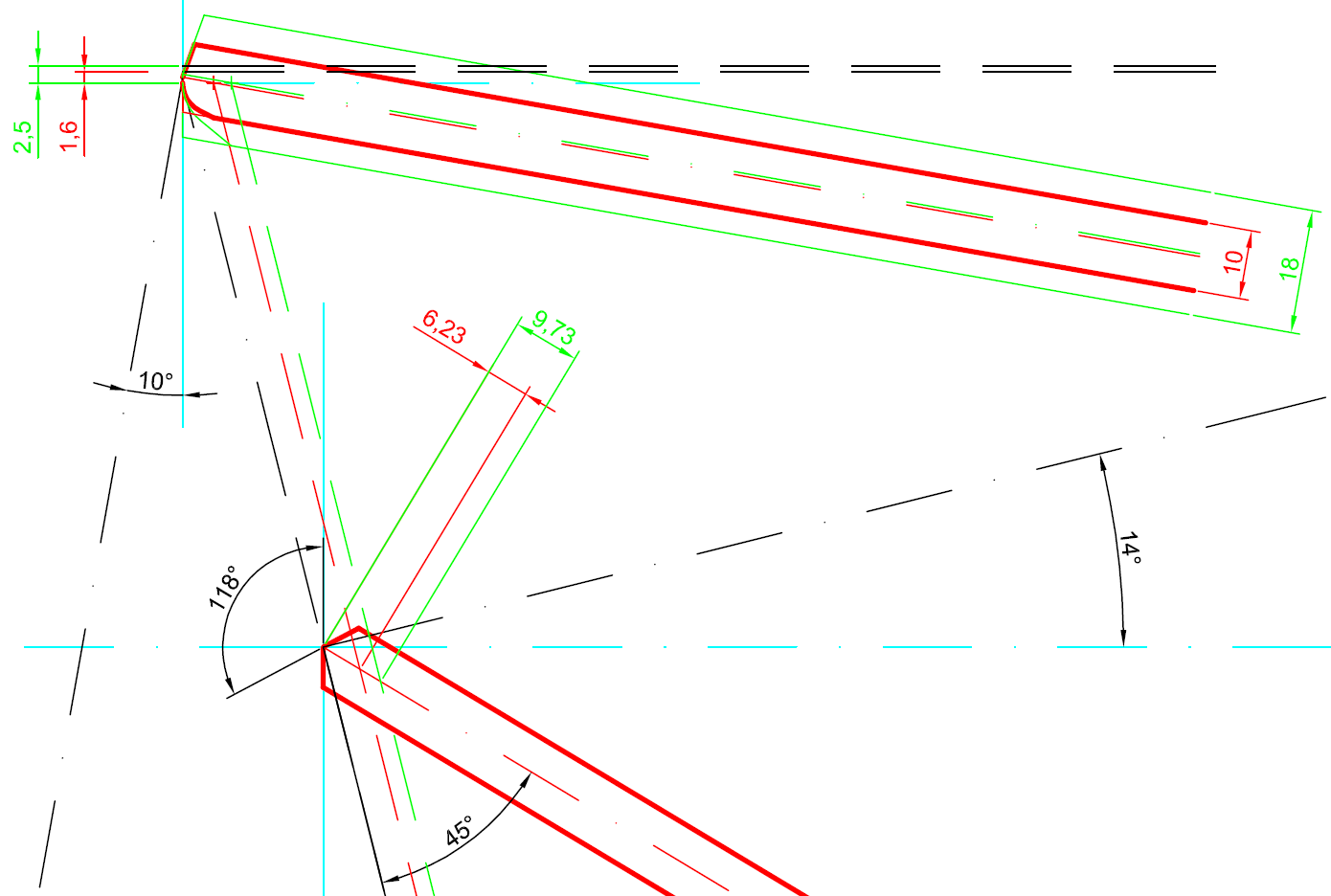

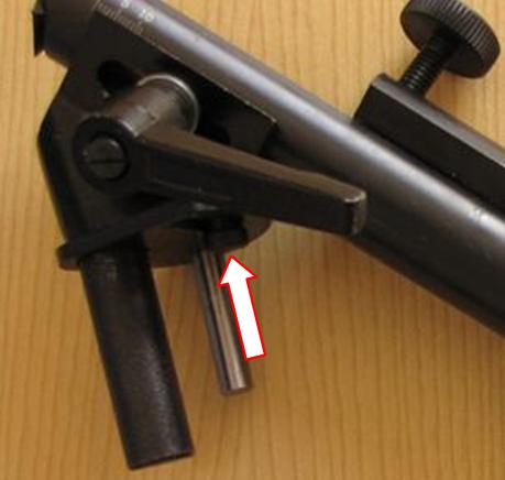

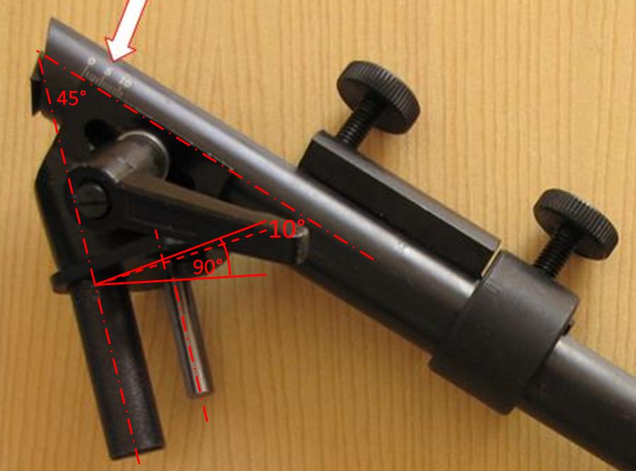

Z důvodu absence stupnice jsem musel začít trochu kreslit a přišel na to, že jsem kecal - a nikdo mě tu neopravil!
U PP-U3 záleží na nastavení vertikální hlavy - správně 0°neboť úhel hřbetu alfa sení dán poloměrem kružnice, ale dorazem na držáku výrobce: Respektive drážkou pro doraz: Po namalování dvou příkladů v Autocadu (omluvte kvalitu - kreslil jsem to jen pro odečet kót bez záměru tisku) je zřejmé, že poloměrem tj. vysunutím prisma přípravku se nastavuje délka hřbetu (zlom podbroušení): Příklad pro vrták průměr 10 a 18, kdy jsem zvolil délku hřbetu stejnou jako tloušťku jádra (správně by to asi měla být polovina, ale nejsem si jist, zda je přípravek tak promyšlený, aby "podroušení" nesprasilo druhý nebroušený hlavní břit)

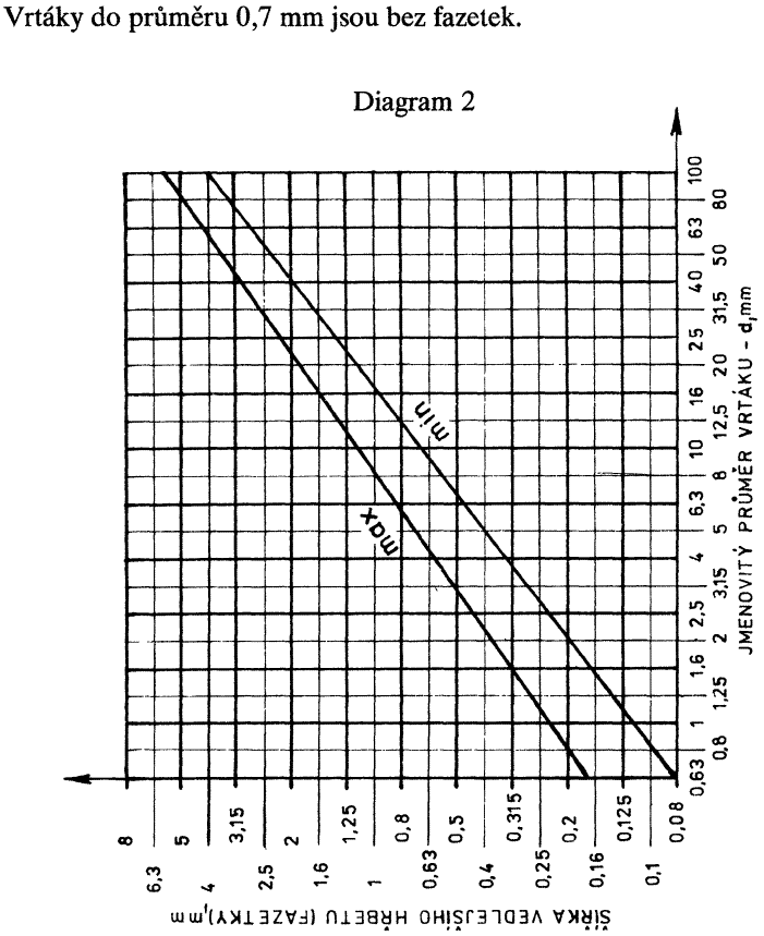

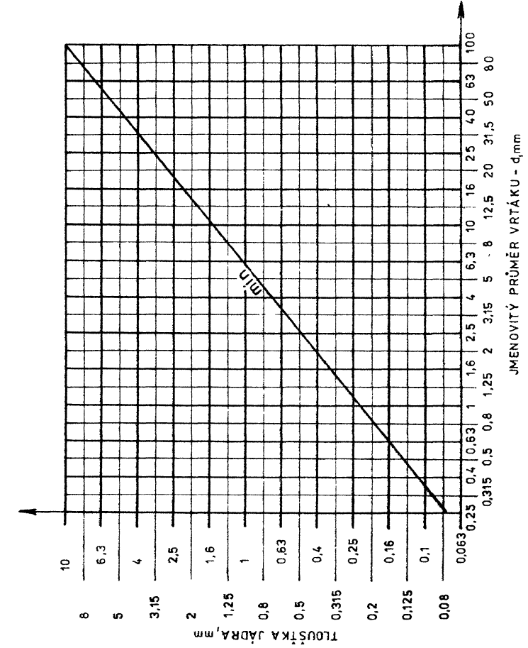

Tloušťky jádra jsem vzal z ČSN 22 1101 Když si takhle namaluju vrtáky od 3 do 18 mm tak bych se měl ke stunici dobrat - pak už si jen zvolit vysunutí špičky vrtáku z prysma a na tomto "narýhovat" stupnici.

Pokud by někoho minimální normalizovaná tloušťka jádra zajímala a měl problémy s odečítáním na logaritmické ose tak lze spočítat dle
t = 0,2422 * D^0,8083
t - tloušťka jádra
D - průměr vrtáku
^ - mocnina (nelze zde zadat typ písma horní index tak jsem vzal znak používaný v excelu, matlabu atd.)

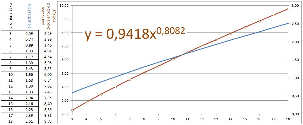

tak jsem si zkusil vytvořit stupnici vysunutí vrtáku (průměry odstupňované po 1 mm) a vyšlo mi toto
No jsem zvědavej jak to na upínač vyreji soustruh: TOS MN80A; obrážečka: TOS MS200N

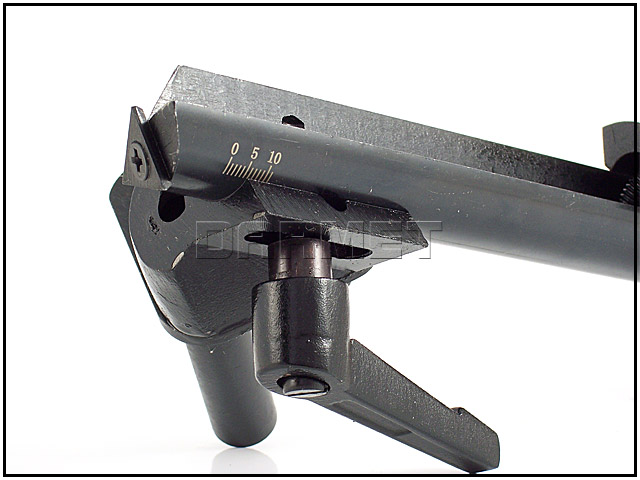

Tak jsem ještě pátral ohledně stupnice na přípravku pro ostření vrtáků.
U té DM 2770 od Markargo http://www.markagro.cz/3eae63c9a89a4fa9 ... 935629.php" onclick="window.open(this.href);return false; mají nějaký zmatek v katalogových číslech viz http://markagro.cz/eshop/index.php?page ... &Itemid=53" onclick="window.open(this.href);return false;
Podle fotek na polských stránkách by přípravek stupnici měl mít http://sklep.darmet.com.pl/darmet-sklep ... 8&vmcchk=1" onclick="window.open(this.href);return false; Ještě jsem narazil na video kde se mi zdá (v 1:14 minutě), že nejspíš kleštiny 5C opravdu používají https://www.youtube.com/watch?v=snwdNhCqquc" onclick="window.open(this.href);return false;
Nemáte jí někdo?
Nemáte jí někdo?
