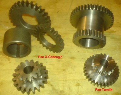

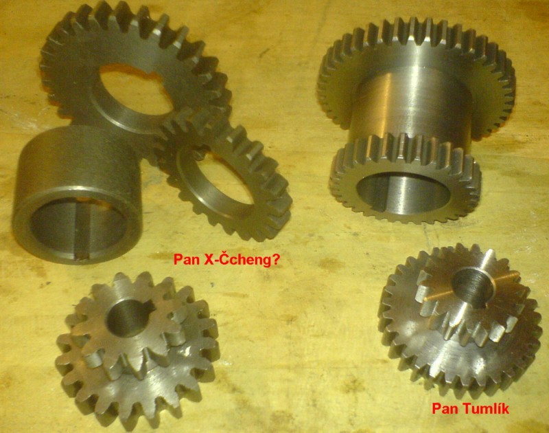

A je to tady. Konečně mám obojí ( z Moravskej i z Englicka) na ponku. Rrračte se podívati a kochati. Trochu se liší, že? Dokonce mají i trochu jiné osové rozměry.Engineer píše: Jen aby ty zuby na nich nebyly kapku šikmooký....
Copak zuby, ty se zdají být OK!
Jedna kola musí jít do soustruhu a druhá do frézky.

Osobně bych dal Tomlíkovo výtvor jak do frézky tak i do soustruhu. Anglii bych se pokusil prodat.
No to by jistě bylo ííídeání řešení, leč věc se má takto: soustruh má očesaná "LOW" kola a opravit se musí hned, frézka je gut a já nejsem zrovna vzor zbytečně snaživé píle. Také je docela možné, že dřív odejdu ze světa já než ta plastová kola frézky. Hmm..
Také se mi zdá, že ta englická kola se mi SNAD budou snáze montovat, když jsou na tři kusy. Na druou stranu nevím, jak je správně poskládat, neb jedno čelo kol je broušené a druhé ne. Kam ta broušená strana patří? K ložisku nebo k tomu "mezikusu"? Jsem z toho voľako zmätený pán generál
Vřeteník jsem viděl zevnitř zatím jen na obrázku, místo dílenského lisu ještě ani nevím co použiju, má šikovnost je omezená a tak si říkám, že prvním hodem hned zničit ta krásná kola z Moravskej i s vřetenem by mému prasátku na tlouštce rozhodně nepřidalo. Proto se (pouze!) PŘIKLÁNÍM k montáži englických do soustruhu.
Jestli mně to nerozmluvíte relevantnějšími argumenty - např. mají ta kola jiný modul, materiál a co já vím? - můžu si ještě hodit korunou. A nebo taky zůstat jak ten osel mezi senem.

Je to jen tvé rozhodnutí. Oboje kola budou defakto běžet. A pokud počítáš, že ty plasťáky na frézce tě přežijí, tomu bych moc nevěřil.
S tou strženou hranou bych uvažoval na vnitřní hranu, aby kolo na předloze hezky zapadao. Co se týče nalisování kola na vřeteno, toho se neboj. Klidně se do toho pusť a večer napiš jak jsi dopadl.

Potravino, smím se Tě ještě zeptat co mě čeká při sborce? Nebudou potřeba nějaké vymezovací kroužky? Jak a čím je tam vymezená axiální vůle vřetena ? Nemám si ještě před rozhozením soustruhu něco "na to" vytočit? Moji sousedé mají doma kde co, leč soustruh širokodaleko tu nikde není a osový rozměr englických a Tumlíkových kol se liší málem o půl milimetru...

Ty moje kola jsou dělané " na délku" 44,6mm( jestli myslíš tento rozměr) protože tak bylo obměřené originální kolo. Potom jsem dostal, ale ještě jedno do ruky a to mělo 45,2 tak aby se v tom prase vyznalo radši jsem je udělal v kratší verzi, aby se tam kdyžtak daly distanční kroužky protože ty se tam dají dát spíš jak zužovat to dvojkolo když není na čem.
S toho kola nemusíš mít strach, jde tam silnějším poklepem, jak je to s ložisky nevím, ale ty půjdou asi hůř, jirka(potraviny) to už měnil víckrát tak bude mít jistě více zkušeností.
Udělal bych to tak : navalil bych ložisko co je u předního konce, dal mezikroužek(normální distančka na ložisko za korunu) potom strčil do vřeteníku s prostrčením toho dvojkola a pak bych změřil rozdíl mezi koncem dvojkola a sedlem (dorazem) ložiska ve vřeteníku na druhém konci.A to bude ten rozdíl(distančka)

Přesně tak,jak říká Tumlík, já osobně vše rozhodil, na vřeteníku změřil vzdálenost osazení (dorazu) pro ložiska, odečetl rozměr dvojkola vřetene a zůstala mi právě ta mezera pro kroužky. Samozřejmě jsem dělil dvěma pro každý kroužek. Jednodužší výpočet pro kroužky asi snad ani neznám. Jestli ale potřebuješ přesnou sílu kroužku, to ti asi nikdo neřekne. Počítej s tím, že každý vřeteník bude mít jiný przměr pro zmíněné kroužky. Dáš-li ale silnější kroužky než potřebuješ, bude to asi průser, neboť ti pak nedosednou ložiska. :wink: A s postupem se drž Tumlíkovo rady, tento postup je nejlogičtější.
