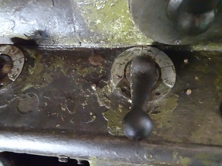

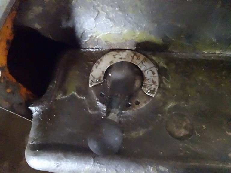

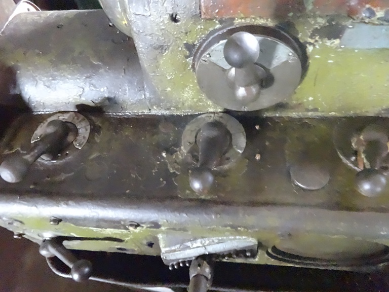

Здравствуйте! Благодарю за ответы! Мне просто интересно, для чего на левом рычаге коробки подач 5 положений, ведь типов резьбы вроде только 4 ( метрическая, дюймовая, модульная и питчевая)? На левой и средней рукоятке есть самодельные таблички с набитыми буквами, как я понимаю, рукоятки нужно совместить по буквам? И для чего на Нортоне аж 13 положений? Вот и все вопросы. Шаг винта вроде 6мм, померяю точнее. Станок очень нравится, удобная эргономика, все рукоятки расположены очень удобно, на уровне интуиции. Это мой первый токарный, приобрёл его около 15 лет назад, потом пробовал работать и на других, но этот нравится больше.

dlja Nortonovo ryčaga-čem boleje položenij, tem lučšeje, stromik imejet tolko boleje zubčatyj koles. Izmerjaj točneje chod vintoreznovo vinta, byvajet 6mm ili 6.35mm, jesli on Whitwort. Uvidiš iz etovo, jesli na metričeskuju rezbu trebuješ 127 zubov ili net. Sovetoval by ja tebe sdelať probu 13stepeňi Nortonovoj korobki vopjerv, uznaješ perevodnyje čisla vsjech stepeni. Kogda eto stelaješ dlja 20-30 oborotov, jesť to dostatočno točno dlja izmerjanija. A.

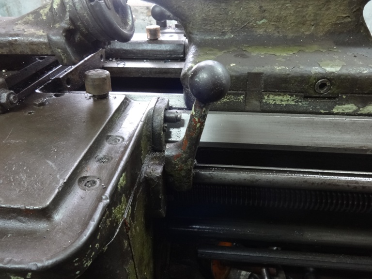

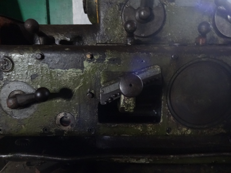

Здравствуйте! Спасибо за ответы! Шаг винта 6 мм, сегодня перемерил. Скорее всего, придётся таки крутить шпиндель и пересчитывать перемещение на всех режимах, а это займет некоторое время. Хотелось как легче, попросить фотки, но судя по возрасту станка это маловероятно. Правда, на Bazos.cz продается похожая зброевка, вот только с владельцем связаться не могу. По телефону, боюсь он меня не поймет что я хочу, а написать письмо не могу, для регистрации требует ввести номер чешского телефона, мой украинский не принимает... Но ничего, дорогу осилит идущий, со временем разберусь. И ещё вопрос, на фартуке это рычаг однозубой муфты? Для нарезания резьб? Её и вправду можно переключать на ходу? Ничего не порвёт? Что-то не верится, боюсь пробовать... Кольчество зубьев на шестернях нортона посчитать могу, но это ничего не даст без знания количества зубьев остальных шестерен коробки подач, проще посчитать все в сборе...
