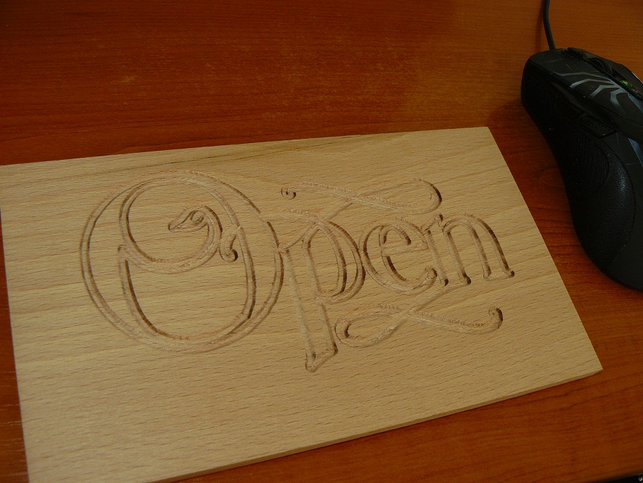

Ahoj lidi tak jsem poprvé vyzkoušel CAM Aspire Vectric 2.5 a mám z toho radost jak se to hezky ovládá. Jen mám takovej problém s tím že mi strojek při určitých rádiusech strašně zpomaluje a dřevo se v tom místě pálí. Tak by mě zajímalo čím to je. Přikládám G-kod neupravenej přímo z programu. EMC post. Nevím jestli by třeba nepomohlo zrychlit rampy. Předem díky za rady.

Zrychlil jsem rampy a je po problému. Předtím mi klesala rychlost i pod 200. Ted neklesne pod 350 a je to OK.

nastavil jsem si rychlost na 40 mm/s a k tomu dal zrychlení 400 (jestli se nepletu tak je to 1 desetina na max.) a už to vypadá celkem good, ale na některých místech to stejně zpomaluje až moc. Něco jsem tady četl o parametru G64, mohlo by to pomoct? Kam ho dopsat do kodu? Stačí řádek na začátek?bobik píše:A na kolik jsi je zrychlil?
Ještě bych měl dotaz jak dosahujete tak hezkých povrchů u buku a ostatních dřevin, případně které se hodí na frézování (smrk ani borovice se moc nehodí to už vím ) Předpokládám, že velmi ostré nástroje jsou nutnost nebo se pletu?
Přikládám frézování do smrku a buku. Frézováno frézou 45° průměru 12,7 noname.

Vyzkoušej gravírovací frézu s ostřejším úhlem, třeba 20°. Bude mít menší tření a nebude se ti to tolik pálit.
Zrychlení 400 mm/s2 není nic moc, chtělo by to něco kolem 600 mm/s2, otázka je, jestli na to ten tvůj strojek bude mít a nezačne ztrácet kroky.
nástroj který jsi použil je nevhodný,podle videa je koupený v nějakém hyper super,nekvalitní mater. a špatná geometrie broušení.
Taky není broušen úplně do špičky,tím ti vzniká na dně řezu ploška(možná si to tak chtěl)
Pro tento způsob obrábění potřebuješ kvalitní nástroje buď s pájenými břity nebo s výměnnými destičkami,Dimar,Freud atd.
nebo půlené gravírovací špičky na malé věci
Taky si myslím že vytvořený vektor OPEN není vhodný pro obrábění profilem Prism,
vyfrézované dráhy se ti prolínají a tvoří ti otřepené zbytky materiálu.
Ještě k tomu tvému použitému V nástroji,pokud v programu nezadáš při výpočtu obrábění nástroj se stejnými parametry jako při vlastním obrábění,
výsledek bude úplně jiný např:v programu uvedeš nástroj V 45° broušen do špičky,při vlastním obrábění použiješ nástroj V 45°nabroušen s ploškou 1 mm ,
při ustavení počátku Z ti při obrábění vznikne širší obrobená drážka a tím pádem se ti drážky které jsou blíže u sebe prolnou.
Určitě bych volil na vektor OPEN profil V-Carve výsledný obrazec bude na první pohled lépe čitelnější a efektivnější
Vhodnější dřevo je samozřejmé tvrdé buk,dub,jasan,habr,bříza i borovice se dá dobře obrábět,samozřejmě že není dřevo jako dřevo.
