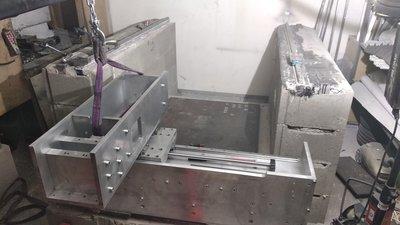

U mne je to tak, ze jsem potřeboval doplnit 13mm výšku na jedné straně konstrukce. Na druhé straně mám méně, asi 4mm.
Tady jsou technické data k tomu mému plastu... Zatím je to dobré. Uvidíme za měsíc, dva. Pokud by to vydrželo bez změny dva roky, bylo by to super, pak se stejně budeme stěhovat a Mašínů rozeberu. No uvidíme.

Kladivo odskočí od něj stejně vysoko jako slitina 5083.
Mrosconi
Příspěvky: 1978
30. 1. 2019, 7:47
Začínám skládat. Vypadá to sice hnusně, ale prozatím vše jde podle plánu.

Vyzerá to celkom masívne. Podľa mňa by dosť pomohlo, keby si vytmelil špáry a spravil náter. Ja som na betón použil epoxid Lena P 102, je tvrdý a húževnatý, dobre uzavrie povrch aj pred emulziou. Ale asi by úplne stačil cestársky náter na betón, mne sa osvedčil Uniakryl od Chemolaku, vytvorí veľmi odolný povrch, len treba dodržať postup. Betona sa mi neosvedčila, mám skúsenosť, že náter je krehký a olupuje sa.
Keď to vytmelíš a pekne natrieš, bude to úplne inak vyzerať :wink:

Jasně, až to bude běhat jak má, tak to pak udělám. Je možné, že to mám křivé a budu muset celou osu Y předělat. Blbec:(
