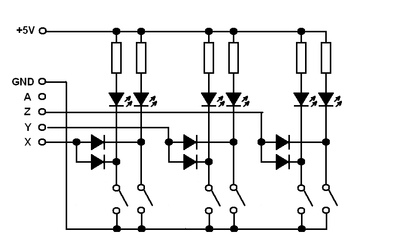

Právě laboruji s koncáky 3ks na všech osách X,Y a Z a dle přiloženého obrázku mi na desce reagují s GND pouze piny 2 a 3 na kterých mám osy X a Y a tak není kam zapojit osu Z. Propojovat to např. s pinem 2 nechci, mám na bedně udělány ledky všech os, které se rosvítí při sepnutí koncáku. Takže kdybych to propojil s pinem např.2 sice by se to resetovalo ale svítila by mi osa Y a Z. Kde se může chyba vyskytovat? Nemůže to být v nastavení ještě někde v Machu? V Machu je Estop pouze v nastavení v pinech a to mám nastaveno snad dobře, na 13.
Žiaľ , ledky na signalizáciu jednotlivých osí si budeš musieť odpustiť. Limit X, Y, Z a E-Stop musíš prepojiť do série a zapojiť na pin 13. Signál Home X - pin 10, Home Y - pin 11. Probe Z - pin 12. Ja to mám takto a na inú kombináciu som neprišiel.

Nakresli schému ako to máš zapojené. Potom môžeme problém riešiť.

Je to asi takhle a nakonec jsem propojil na desce piny pro Y a Z a fachá to, co se týče těch ledek včetně resetu.
Jinak Estop pini na desce fachají X a Y, a Z a A jsou nefunkční, alespoň nereagují s GND.

Ke spojenym anodam diod bych dal jeste pullup (odpor na +) cca 1kohm, aby to byl signal s nizsi impedanci, a nebyl nachylny k ruseni.
Diody Schotky napr. BAT46, aby napeti log.0 bylo co nejmensi.

S týmto zapojením môžeš spojiť XYZ spolu a zapojiť na E-Stop. Vstupy X, Y, využi na Home X,Y a vstup Z na Probe Z.potraviny píše:Je to asi takhle a nakonec jsem propojil na desce piny pro Y a Z a fachá to, co se týče těch ledek včetně resetu.

Ještě je možnost použít na rozšíření vstupů další LPT port a namodulovat na něm TTL úrovně. Toto potom v Machu3 nastavit.
