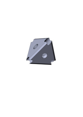

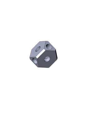

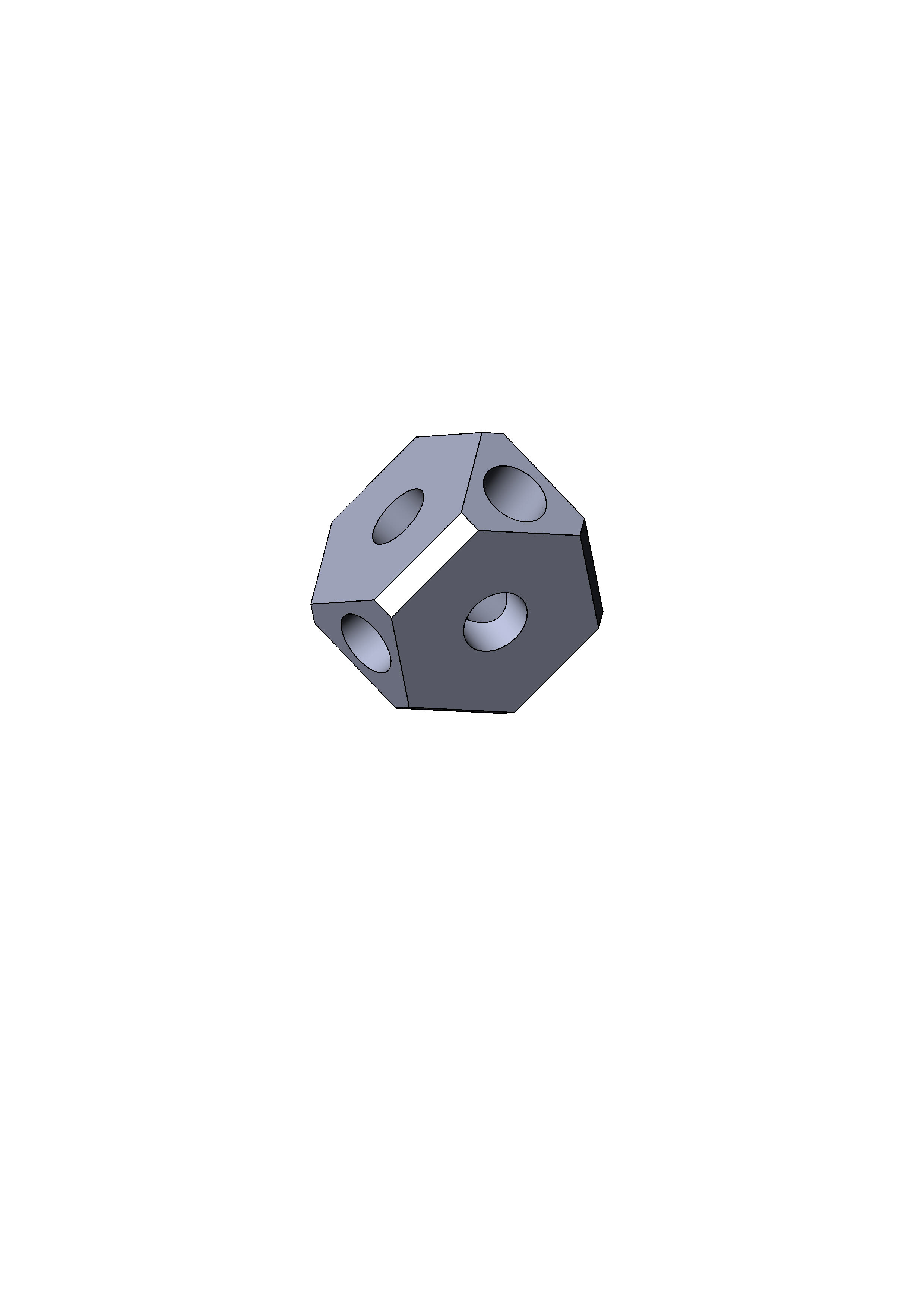

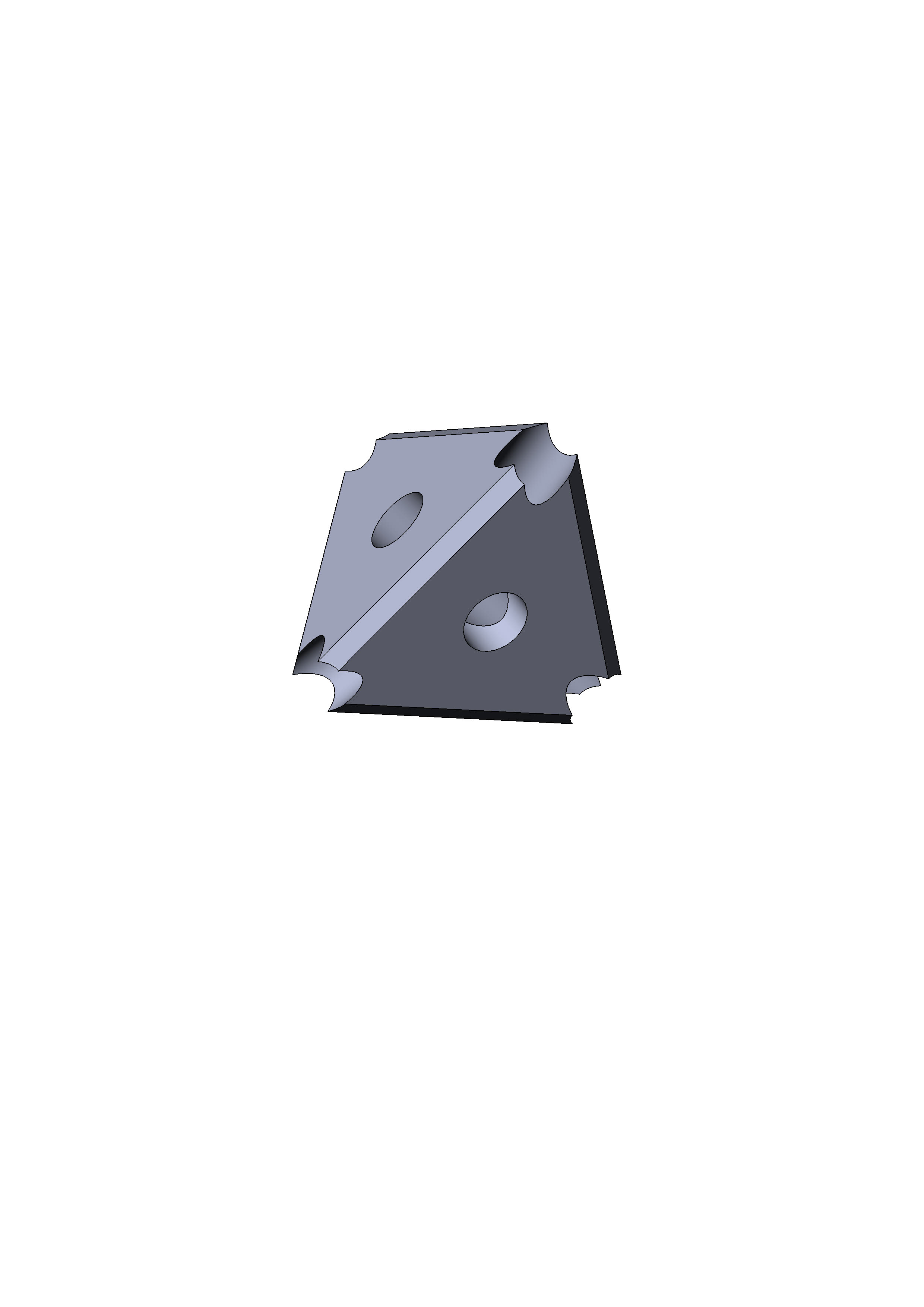

Ahojky ,je to moc hezká práce a děkuji za vizualizaci
stačí ještě "srazit" hrany kde vystupuje závit z vrcholu aby nejužší místo mělo stejné sražení jako je nakresleno u stěn
proložením plochy kolmé na osu otvoru
Myslím si že takto je to výrobně složité a navrhované zjednodušení výroby z kulatiny jak píši má smysl
Jak to vidíte technologicky nejlépe

Technologicky bych na to šel následovně. Vzal bych hranol s čtvercovou podstavou a ofrezoval dvě hrany tak abych získal hranol s podstavou rovnostranného trojúhelníku. Doprostřed této základny v soustruhu třípaknovce vyvrtal díru a udělal závit. za tento závit bych díl našrouboval na trn přichycený k naklápěcímu stolku jednou stěnou proti fréze a zbylé dvě strany zapřel upínkami, aby nedošlo k pootočení. Stolek naklopil o patřičný úhel a vyfrézoval šikmou stěnu a vyvrtal díru pro závit uprostřed vzniklého trojúhelníku. Stejně by se to opakovalo u všech třech stěn. Následně bych odfrézoval rohy čímž by se mi odkryly dosud slepě vrtané díry a srazil hrany.
Kdybych chtěl použít místo naklápěcího stolku naklápěcí svěrák, tak bych základní hranol s trojúhelníkovou podstavou udělal delší, abych měl i kus matroše na upnutí do svěráku. Se svěrákem bych se nemusel zlobit s nějakým závitovým trnem a mohl bych díry pro závity vrtat rovnou průchozí a nebát se, že si to špatně vyměřím, a zajedu vrtákem do naklapěcího stolu.
Další možností by možná byla výroba na otočném stolku s nakloněním vertikálního vřetene frezky nebo rovnou použití otočného i naklápěcího stolku
Toliko moje idea. Doufám , že jsem se někde nepřepočítal . Kdybych byl vybavenej na odfrézovávání takovýho množství oceli, tak bych do toho šel

Vypadá to hrozně ale výroba by neměla být tak šílená. S tím sražením a useknutými vrcholy je tam dostatek dvojic rovnoběžných ploch, aby se to dalo chytat do svěráku na sinové podložce. Já bych asi vyráběl samotný čtyřstěn z kvádru 50 x 61.24 x 60.89, postupným upínáním našikmo do svěráku nebo v naklápěcím svěráku. Ale jako zakázku to teď vzít nemůžu, mám toho teď docela moc...
