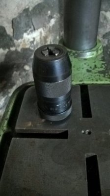

všetko dobré v Novom roku. Kým sa dostanem k vrtačke a nejakému meraniu by som mal ešte otázku ,ten kužel je súčasťou vretena alebo je to nasadené ? Ak sa to dá určiť z fotky.

Ďakujem toto som potreboval počuť ,tak že bude najvhodnejšie to rozobrať a dať to niekomu kto to dokáže spraviť nerád by som to skrvavil ešte viac

OK ako to mám zmerať aby som zistil či to je kúžel alebo vreteno? Potreboval by som dosiahnuť aspoň 0,05. Dá sa použiť rovnaký spôsob vyrovnania pomocou zveráku alebo treba to rozobrať a osku na lis prípadne prebrúsiť ? Ten kónus je krátky tak sa obávam či to pôjde. Nikdy som to nerobil tak budem vď...

Meral som to pevne opretým príložníkom iba kúžel aj s hlavou len opticky. Vyzerá že je ohnutý.
Spôsob ako sa vyrovnávalo vreteno pre morse kde je podstatne dlhšie od ložisiek či je možné použiť pre B16 keďže je kratší a teda náchylnejší na zlomenie .

Stolná vrtačka
Ahoj Potreboval by som poradiť s vyrovnaním vretena na 350W stojanovej vrtačke ktorý hádže cca 0,3-0,5 na konci hlavy aj viac .To čo som tu čítal platilo pre väčšie vrtačky a pre Morse uchytenie ale toto je klasické zrejme B16 na malú hlavu 68408718.jpg Potreboval by som dosiahnuť aspoň 0,05. Dá sa ...
