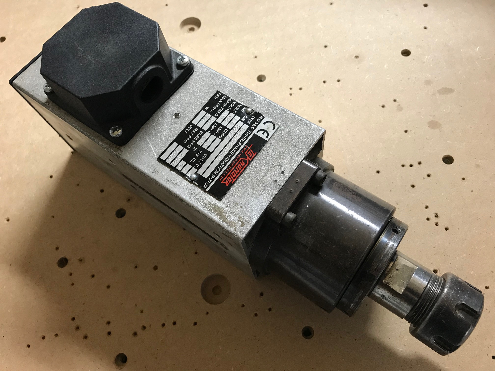

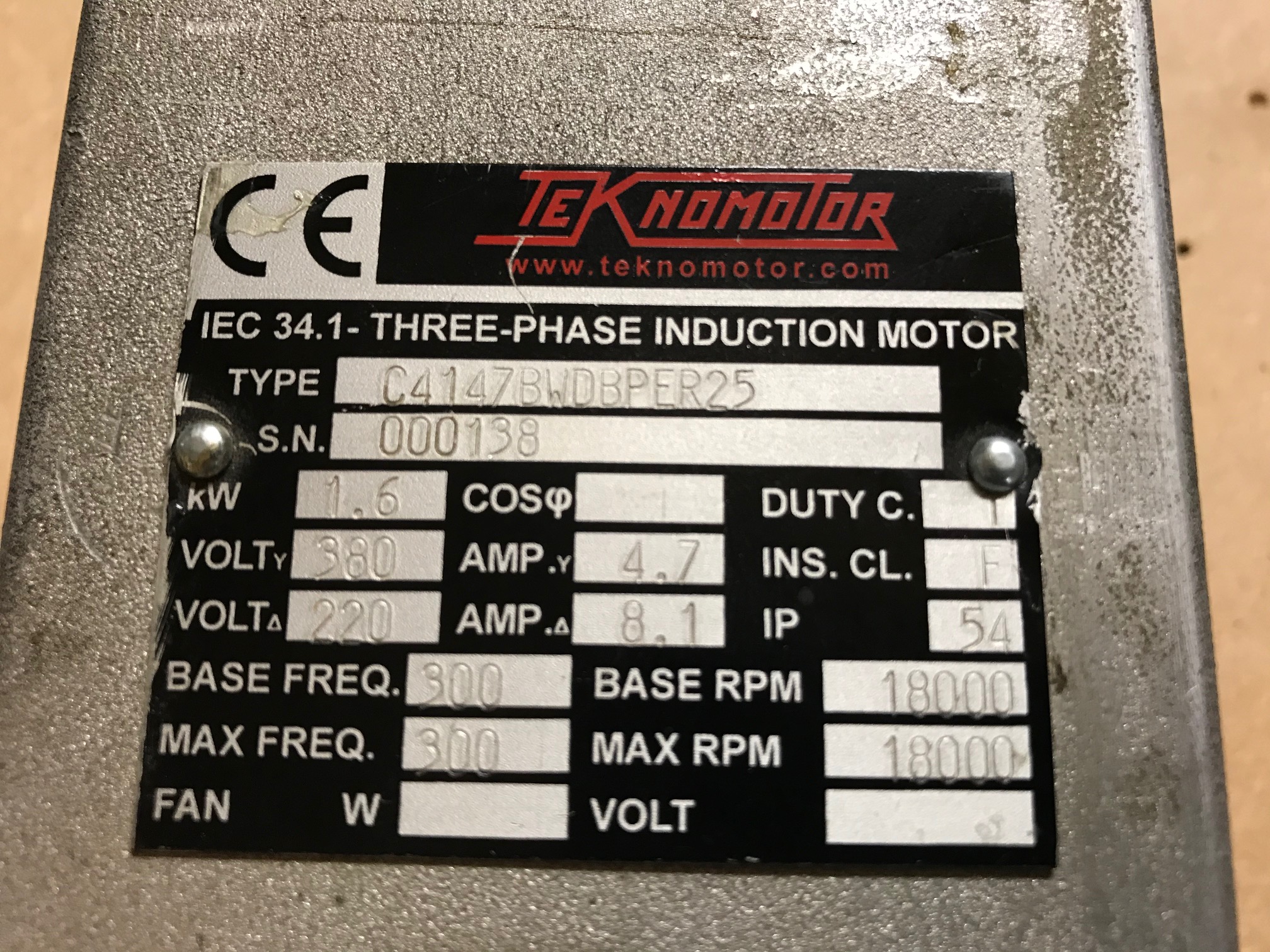

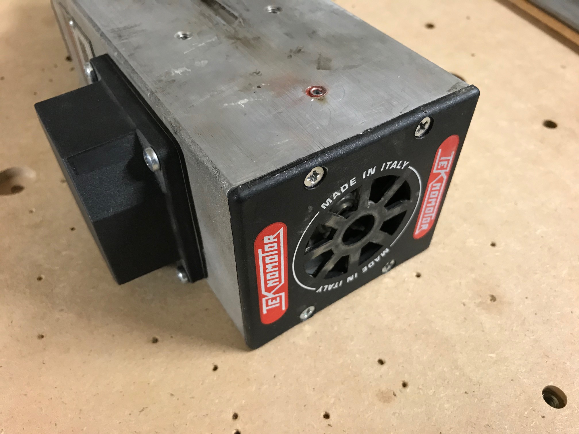

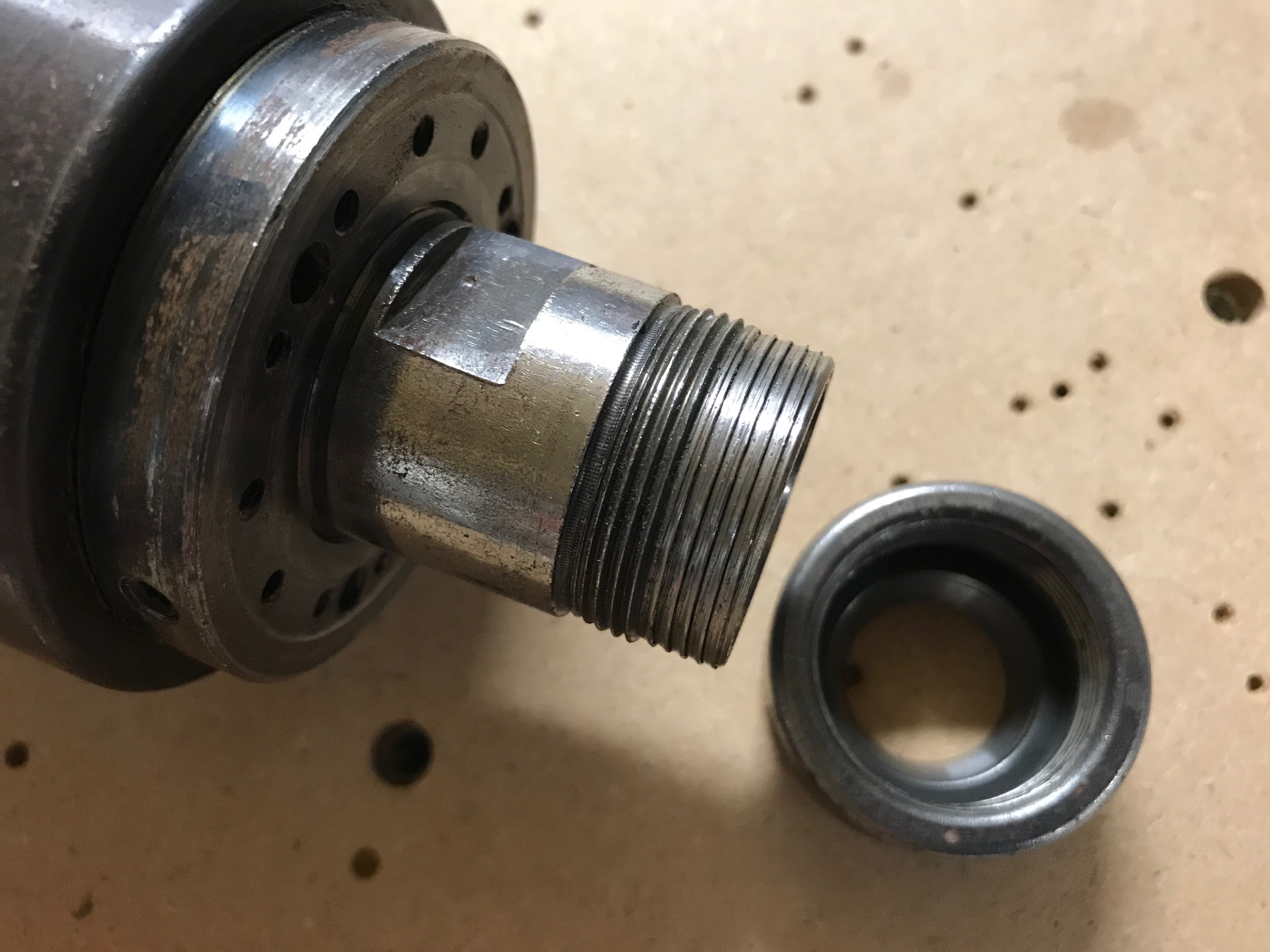

Teknomotor
Po úklidu v dílně nabízím vřeteno Teknomotor.
Je používané, funkční po převinutí.
Má poškozený závit.
Cena 2000,- Kč
