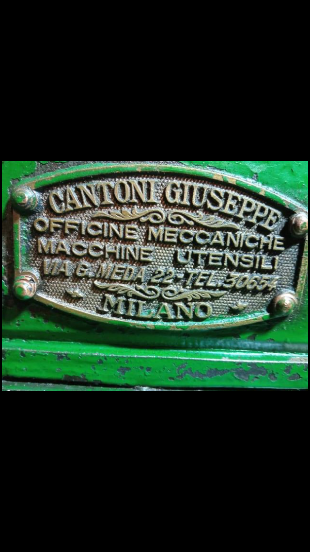

Re: Jaký typ kleštiny?
Tak jsem použil měrky a vypadá to na Whitworth. Na měrce je 6G 1 3/8-1 1/2. AE025587-A5B1-422B-B2B6-B934EA5B9203.jpeg 04996387-2101-4C5D-A1B0-E195478A0E00.jpeg Kužel ve vřetenu jsem změřil úhloměrem na 2 stupně. Zdá se, že se otvor zužuje na 5ti centimetrech z 39mm na 35mm. Ale to nedokážu změřit př...
Díky. Měrkou jsem naměřil stoupání 4,5. Ale dokud na to nenašroubuju něco, u čeho budu jistě vědět, že to je 4,5, tak si nebudu jistej. Fotku celýho soustruhu + vřeteníku přikládám, ale pochybuju, že to pomůže, v životě jsem předtím o té značce neslyšel... Tu kuželovitost budu muset ještě doměřit, š...

Jaký typ kleštiny?
Ahoj všem. Pokouším se u starého italského soustruhu, ke kterému nemám žádnou dokumentaci, zjistit, jaký je vlastně kužel vřetene, resp. jaké do něj patří kleštiny, pokud vůbec nějaké. Otvor vřetene "na začátku" je 39,25 mm, v hloubce 16 mm je otvor 38,00 mm, na druhém konci 35 mm. Závit v...
