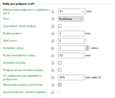

Re: Support material - Podpora materiálu
Zkuste změnit pattern. Ty podpory se dost často vztahují na konkrétní program a nebo i verzi. Ale předpokládám, že chcete, aby jich tam bylo méně a bylo je možní snáz odstranit? Posílám své nastavení podpor Slic3ru.
