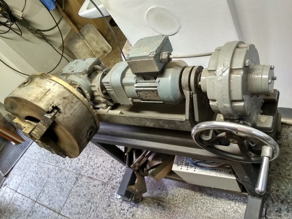

máte pravdu než to zase celé předělávat zkusím měnič měl bych na zkoušku schneider atv320 ten by měl mít vektorové řízení, což nemá moeler ani nový siemens sinamics v20 když se to alespoň trošku osvědčí objednámm frenic ace a externí panel na zobrazení otáček když má ten motor 370W má cenu měnič výk...

provozuje se to od cca 2-3Hz do 100Hz nepotřebuji od toho velký moment, jde o to aby se to točilo, svařence (cca do 100kg) jsou většinou v ose sew sa57 r17 dt71d4/th je to podobné tomuto https://www.ebay.com.au/itm/Sew-Eurodrive-SA57-R17-DRS71M8-4BE1HR-Gear-Motor-Reducer-1-3-8-Hollow-Shaft/362401994...

máme svářecí polohovadlo, točnu s motorem s převodovkou sew 1380/4,7 ot/min 370W měnič DF51 0,55kW 0-100Hz potřebovali se dostat niže s otáčkami v současnosti cca 0,5ot min, vyměnit pouze převodovku z jinou s větším poměrem nelze využívá se i horní hranice otáček, výkon není potřeba točí se to vícem...
