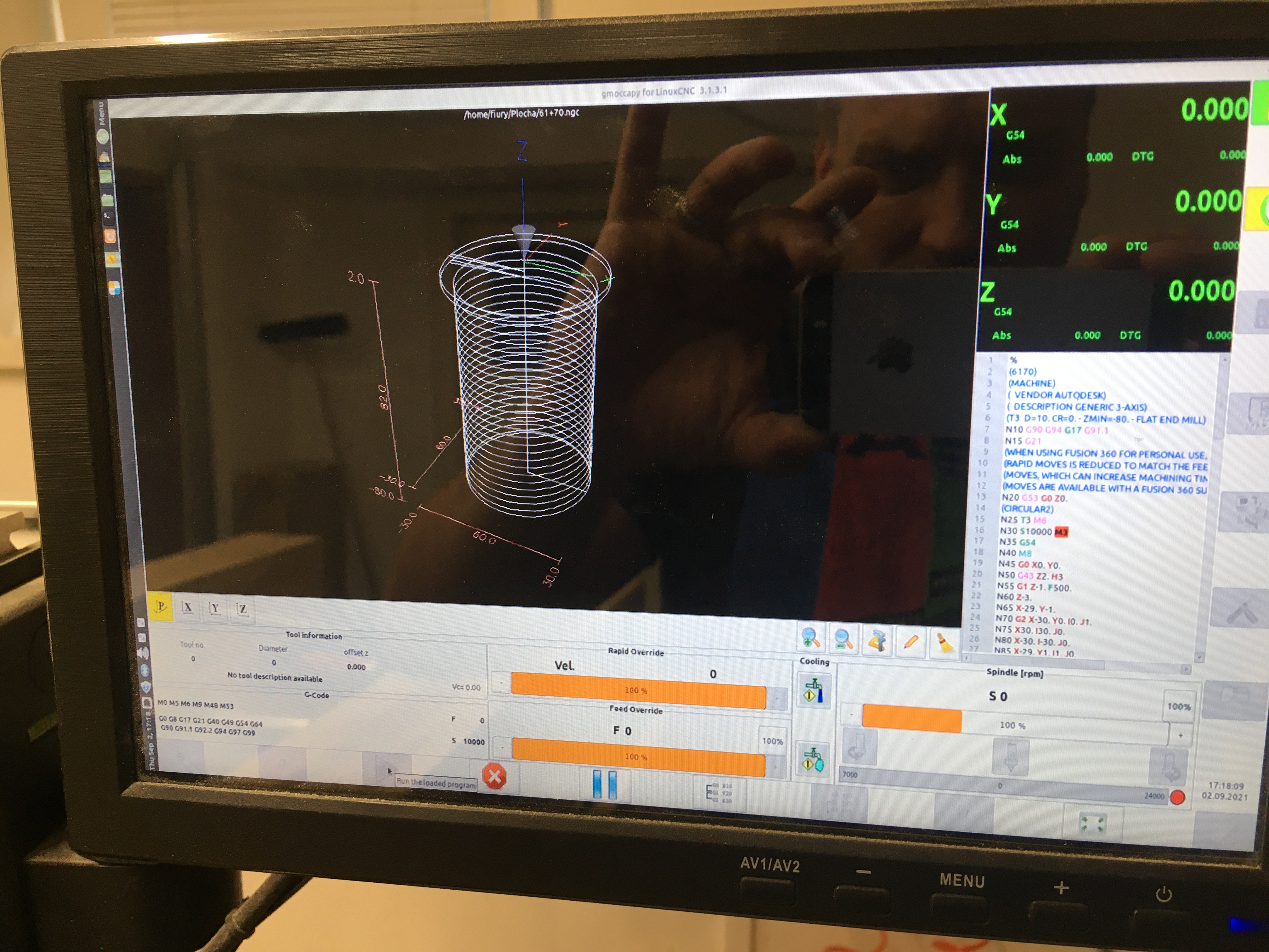

Re: G-code gmocappy
Tak supr díky za radu , to T3 M6 bylo prý na automatický tool changer. Takže po smazání to projelo přesně podle gcodu z fusionu !!!
Pecička, radost jak když dáš děcku novou hračku

Re: G-code gmocappy
Ahoj, ok zítra vyzkouším a dám vědět , dnes se k tomu asi nedostanu , ale vřetenem to nebude , to jsem zkusil spustit před programem a taky nic. Teoreticky by mohlo chlazení v EMC, to mám spuštěný fyzicky pořád pokud je frézka pod proudem. Nebo ještě nějaký nastavení v pncconf .. to jsem se nedíval ...

G-code gmocappy
potřeboval bych radu , ve fusion 360 jsem si vygeneroval gcode Na touchpanelu se mi to zobrazí , ale nepustí se.
Podotýkám první gcode, možná dělám někde nějakou základní chybu.. Nevídí někdo někde nějakou chybu ?
Díky moc
Díky moc
