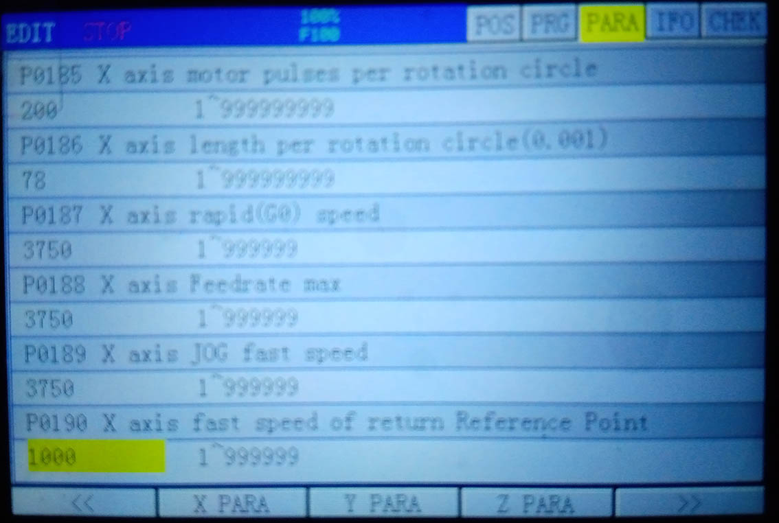

Chybové hlášení a nastavení impulzů rychlosti Kontroleru
Zdravím potřeboval bych poradit ladím svojí první CNC frézku. A při zkusmo puštěném programu mi to vyhazuje chybu . Chyba alarmu 20 center deviation is too large a zastaví se to na řádku 450 1. Mě napadlo nastavit viz obrázek P0032 Center deviation allowed jenže ať jsem nastavil hodnotu na 1 nebo 10...

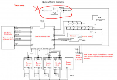

od axel666
7. 5. 2021, 10:39
Fórum: Ostatní elektronika
Téma: Dotaz ohledně relé v cnc
Odpovědi: 7
Zobrazení: 2540
Re: Dotaz ohledně relé v cnc
Tady je jedno schéma.
