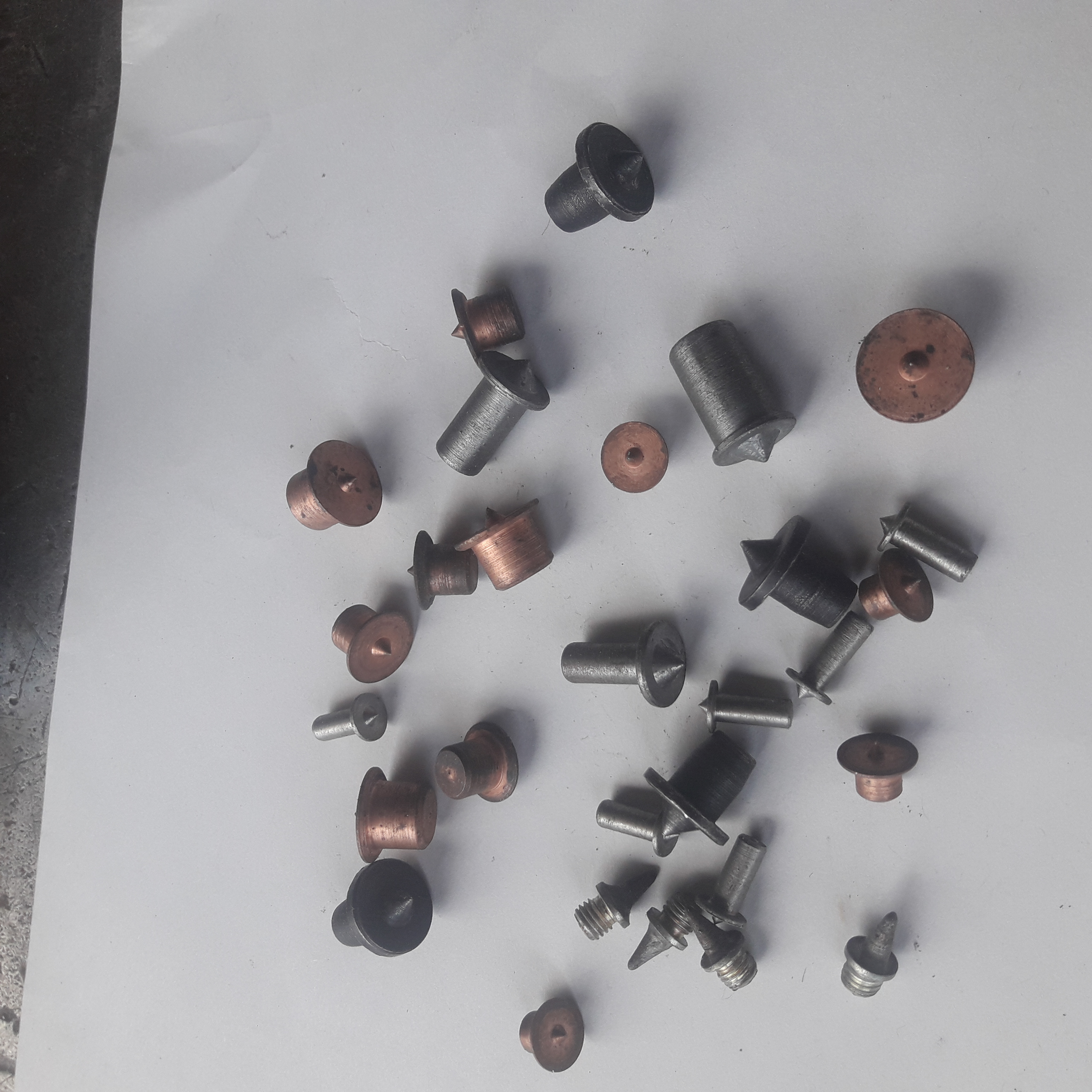

Re: Přenesení, přerýsování otvoru
Ano, taky mne napadlo, že by to byla jen tyčka bez závitu s hrotem a límcem, aby to nepropadlo do díry, ale s tím se nedá dělat tak přesně jak se šroubem. Neříkám, že to nepůjde, ale proč zkrátka tak primitivní a přitom blbě nakoleně vyrobitelnou věc mají jenom amíci? No s tou přesností bych brzdil...
Právě mám trochu strach z vyšroubování, obyč červa který je "hore nohama" a není ho za co chytit. A zvláště, když po něm chce člověk klepat, abych pak nekončil na tigu a navařování podložek. Na rychlovku samo domo to vidím tak, že ho zbrousím před špičkou naplocho aby šel vzít alespoň pin...
