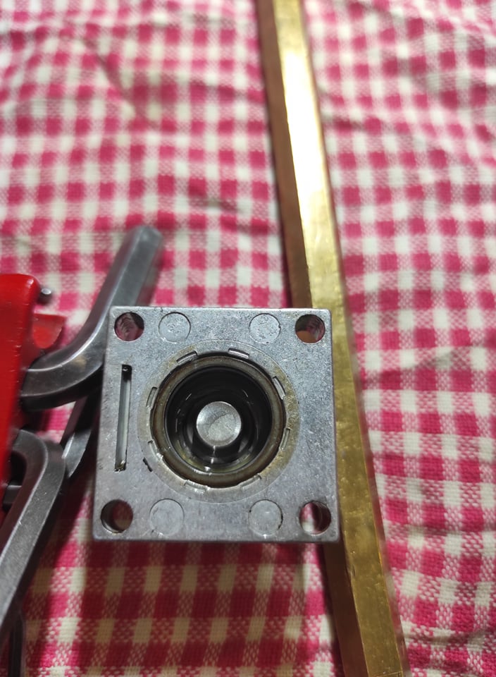

Rexroth hydraulický ventil
Dobry deň chcem sa opýtať či niekto nevie ako by sa mohlo dosiahnuť zase zaistenia tej podložky pod ktorou sú tesnenia. ako vyzerá na to nejaký pripravok alebo niečo obdobné ? alebo ako by sa to dalo vyriešiť ? hydraulický Ventil rexroth -traub tnc
