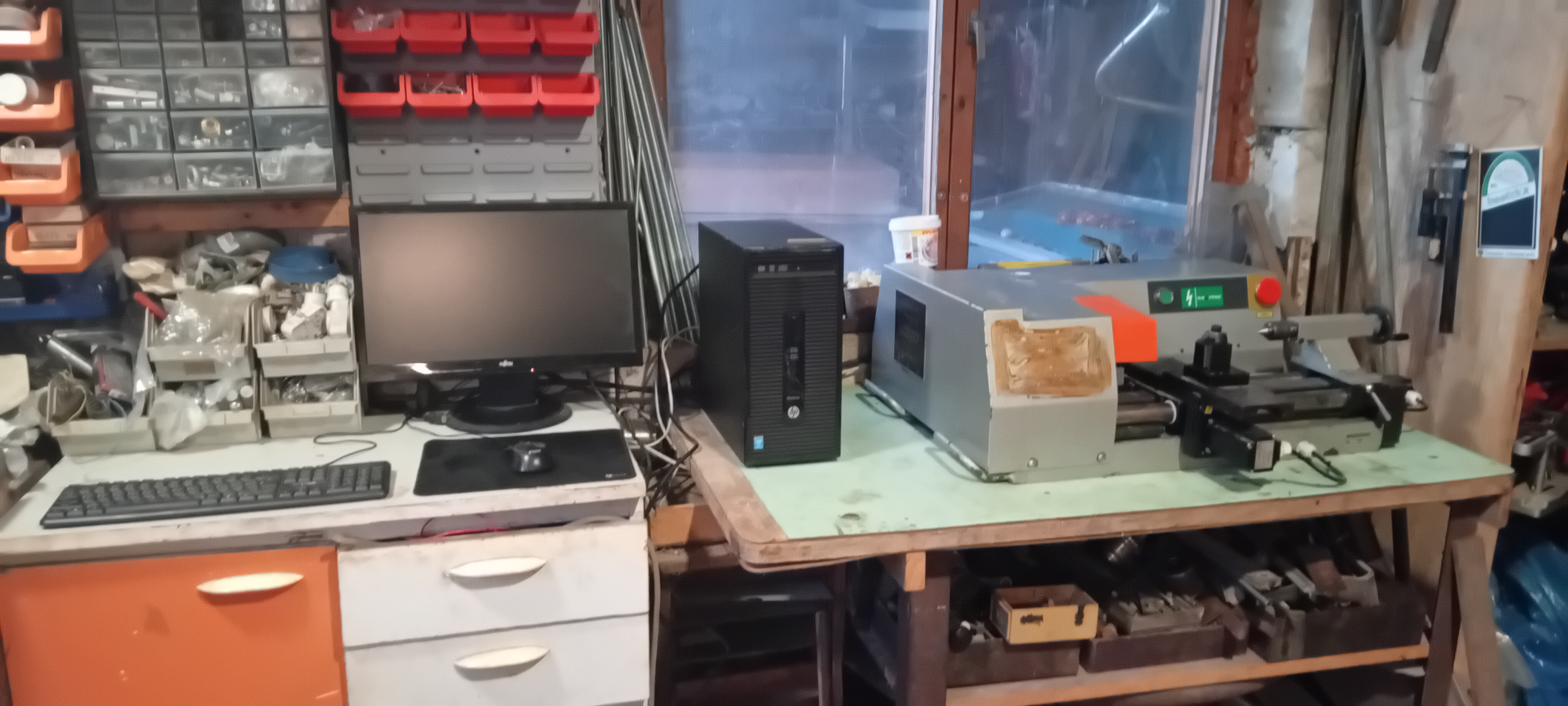

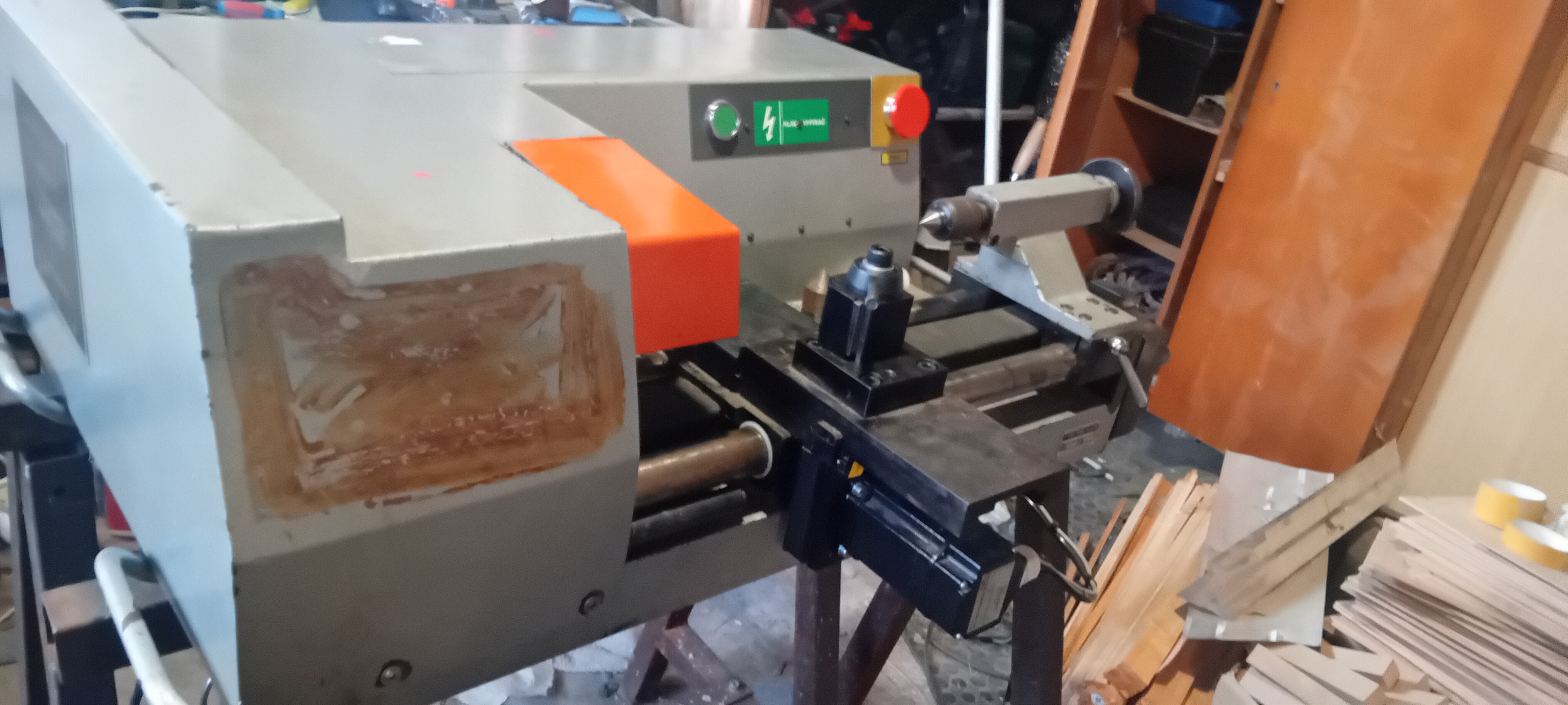

Tak co? Jak to vypada s tímto projektem? Už jsi soustružil? V básnících to bylo: A už jste operoval pane doktore? Zatím jsem pořád nesoustružil. Nicméně dnes jsem se dostal k tomu soustruh zakrytovat a přestěhovat na svoje místo. Co mě trápí teď je že potřebuju otočit pořadí homování os, tak aby se...

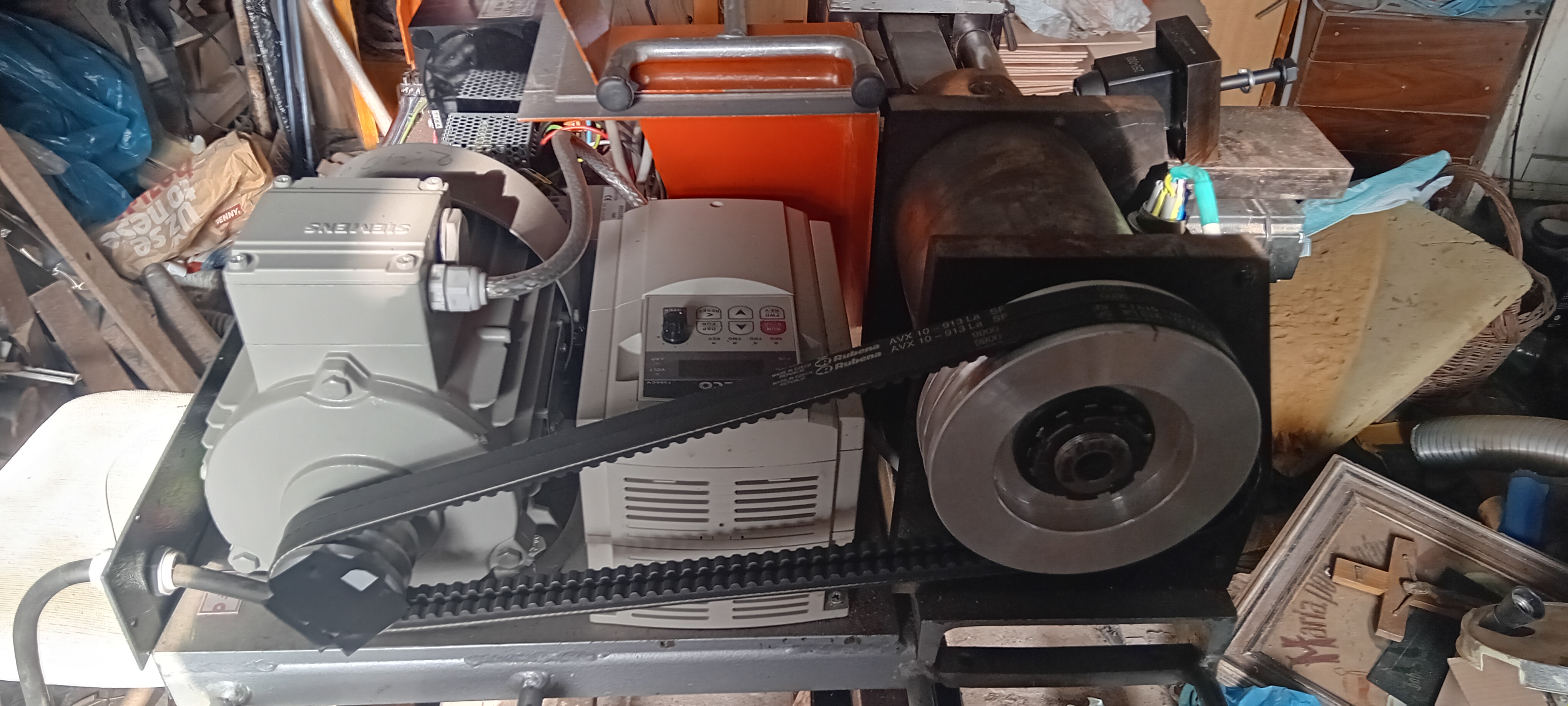

Re: SUF16CNC přestavba el-tek
Nooo, takhle na dálku se to špatně zjišťuje. Předpokládám, že tam nemáš maximální otáčky 120000 rev/min ??? To si oprav. Na motoru máš 2845 rev/min a na vřeteni 1168 rev/min. Zkusil bych nastavit maximální otáčky a změřit napětí na analogovém vstupu měniče: svorky 6-4 - referenční napětí svorky 6-5...

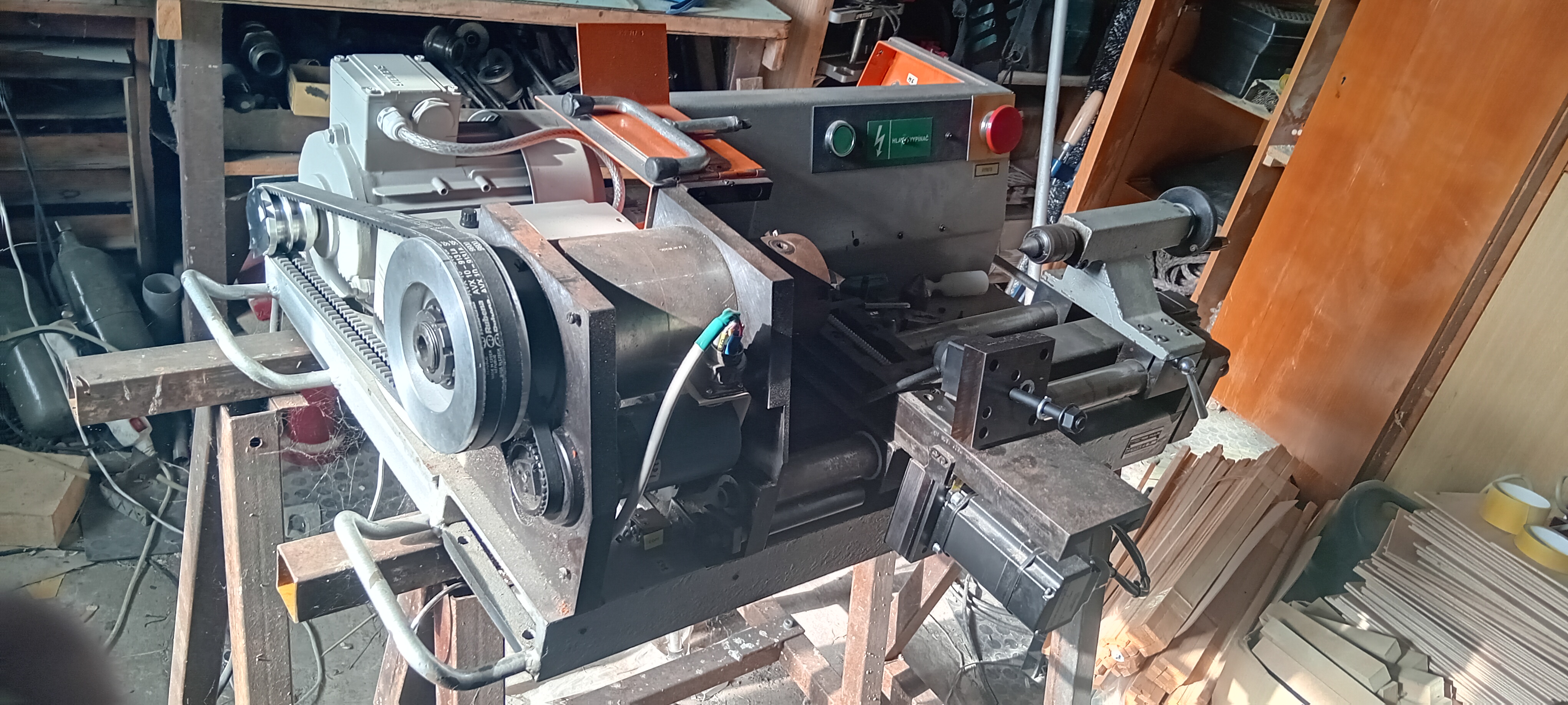

Tak jsem tu opět s prosbou. Když dám například příkaz M3S100, tak reálně má soustruh 315 otáček podle pyvcp i podle měření externim digitálním otáčkoměrem. Může mě někdo prosím nasměrovat co mám špatně? Děkuji. IMG_20231026_162804.jpg IMG_20231026_162558.jpg IMG_20231026_162624.jpg IMG_20231026_1627...
