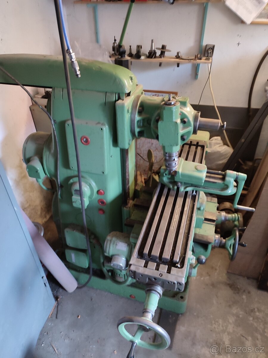

Cate, otvoril som dverka a nasiel som tam padnutu gulicku, len ma napadlo, ci v nastavovacom srobe nie je zapus na gulicku, pripadne strunku. Neviete to niekto otvorit a pozriet, pometat a pofotit? Cerva a kontra matku mam.

Moze byt aj plochy, princip je M16/2 stupanie (dnes som to zmeral), zapustenie 25mm, je tam hrot a ten roky radenie v poljamkach.

Mozes mi odfotit ten nastavovaci srob pod stolom? Mam obrazok z dokumentacie ale tam to nie je rozkreslene. Mal by to byt cervik s imbusom a kontramatkov.

Caute, na 675 mi chyba prepoklafam ze je to skrutka na nastavenia radenia posuvu. Viete to niekto pofotit a pometat?

Čaute, kúpil som 675P a na páčkach chýbajú guličky. Je ta M10 závit ale neviem aký majú mať priemer. Viete to niekto zmerať čo tam dávali originálne guličky? Nech to neprasím odhadom :shock: . Chýba aj páčka na vyradenie prevodovky, pre zaradenie otáčok vretena. Vyrobiť ju nie je nič zložité :) , le...
